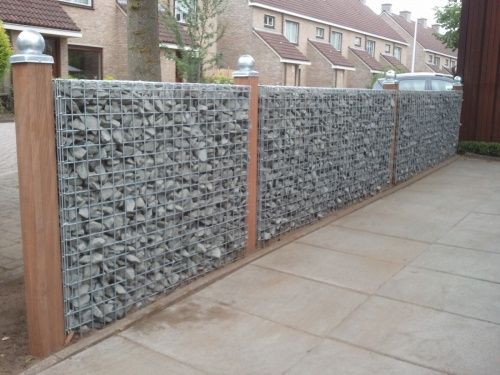

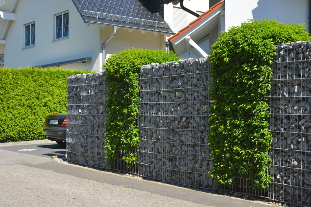

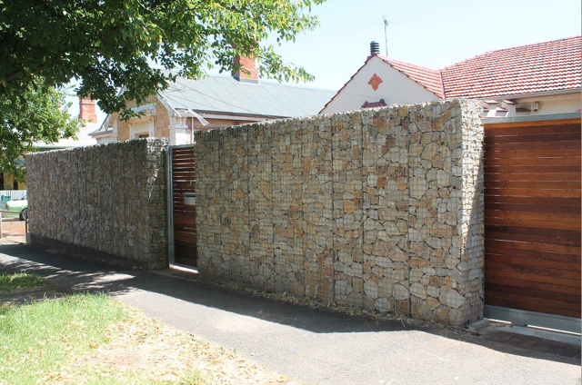

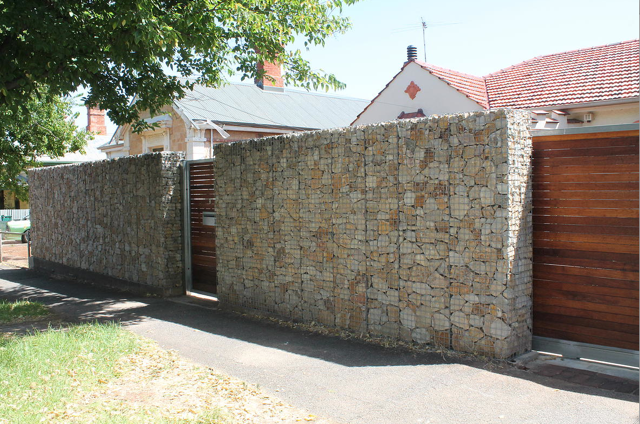

Зависи от вида на габионите. От тях има много готини (примерно с речни камъни). Всички те могат да се измазват и боядисват.Изображение
Те Оръта права тухлена стена не моат да измажат, па камо ли нахвърляни камъни, неукрепени. Тонове мазилка с неясен живот. Не ме разсмивайте.

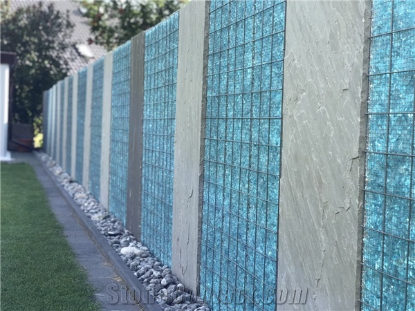

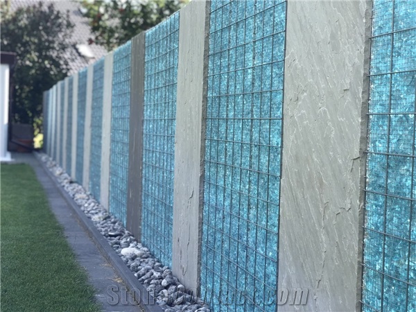

В един габион пълен с обикновен, евтин, трошен камък/речен камък (е не е толкова евтин щото липсва в магистралите на ББ) няма НИЩО КРАСИВО.
Лъха само на евтиния и кич.

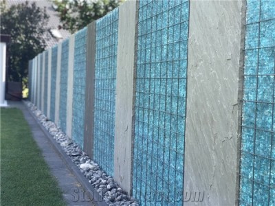

Малко по-добре са габионите от подбран камък и още по-добре стъклените габиони.
Само недей показва тая снимка на жената ... :-D
