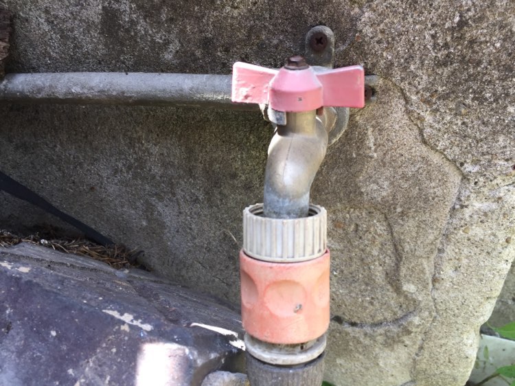

чет юли 13, 2023 1:28 pmmilchomi написа:
Забравих да добавя, че от местното ВиК искат да има изградена чешма, която да свържат към водопровода, да се тества всичко и тогава да се подписва договор и протокол.
Успях да намеря това https://www.vidaxl.bg/e/vidaxl-gradinsk ... 21093.html, но ме притеснява, че изхода за водата е за маркуч. А не знам тези маркучи, които са за поливане могат ли да издържат на налягането на водопровода? Ако някой има наблюдение върху тези чешми, нека сподели. Мисля да я закрепя на една тротоарна плочка и до там ... Приемам всякакви съвети.
Това е чешма, вързана към водопровода и струва метър тръба+кранче
