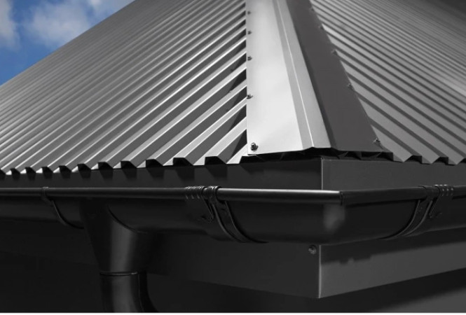

Метални керемиди на БИЛКА не е удачно. Имам такива, не съм доволен. Тънки, дупчат се, вятъра ги отвява... и след десетина години нови. Освен, ако не сложиш два слоя от тях един върху друг. Ако е от ламарина, да е с дебелина около 1 мм. Нещо подобно на :https://muhtarov.com/works/i/26/LT+профилирана+ламарина+
Имам познат който си направи покрив от онези керемиди които се лепят - "Битумни керемиди" Покри покрива с дъски после по съответната технология. Доволен е - сам си го прави всичко.
Може би има по-удачни решения, само споделям.

Мисля да са поне 0.5мм,даже 0.6мм и се надявам да е ок....от най-тънките дето продават 0.4мм изобщо не съм си и помислял.За битумните чисто естетически не ми допадат,затова се насочих към металните.Благодаря все пак за мнението!
