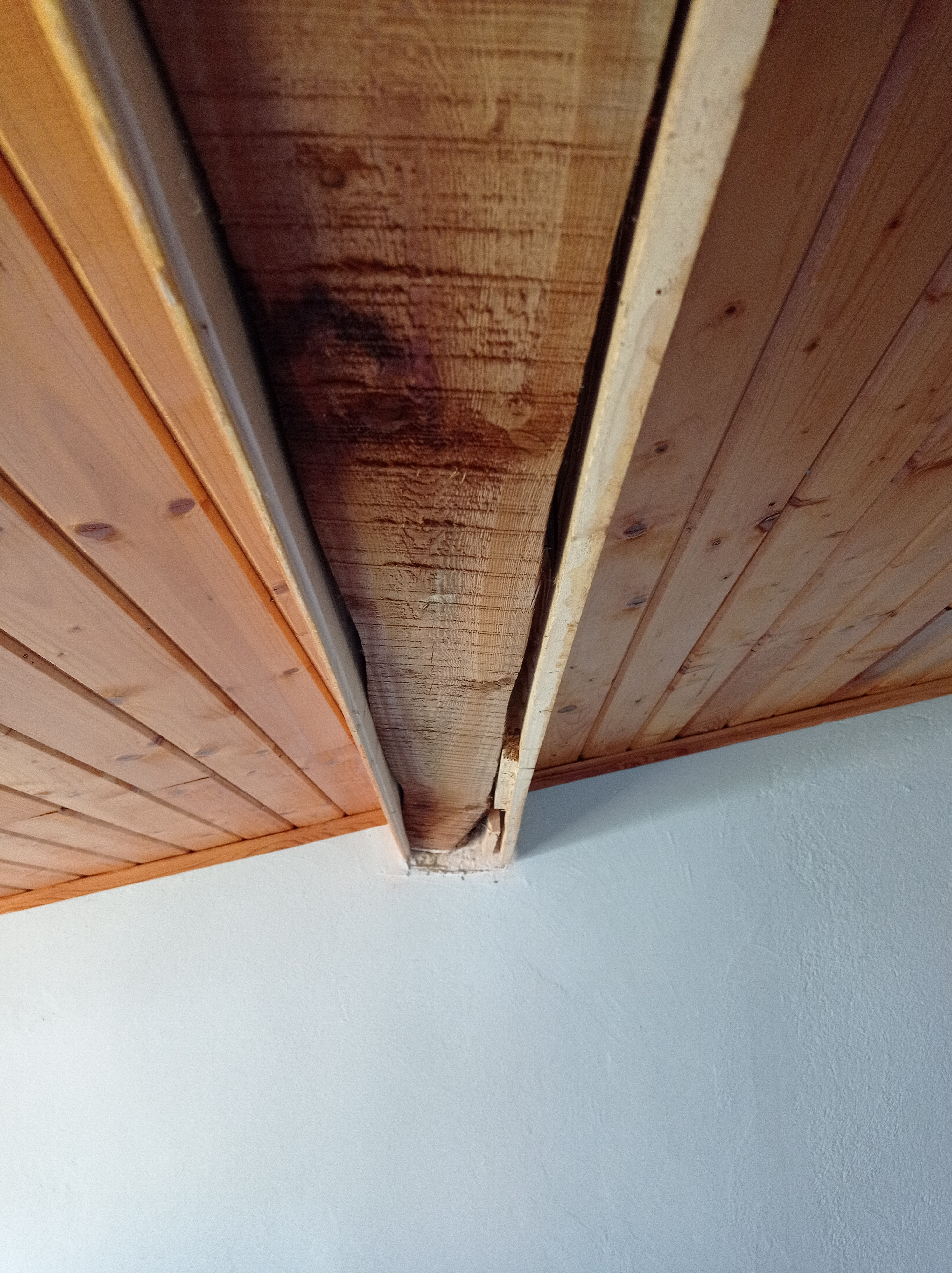

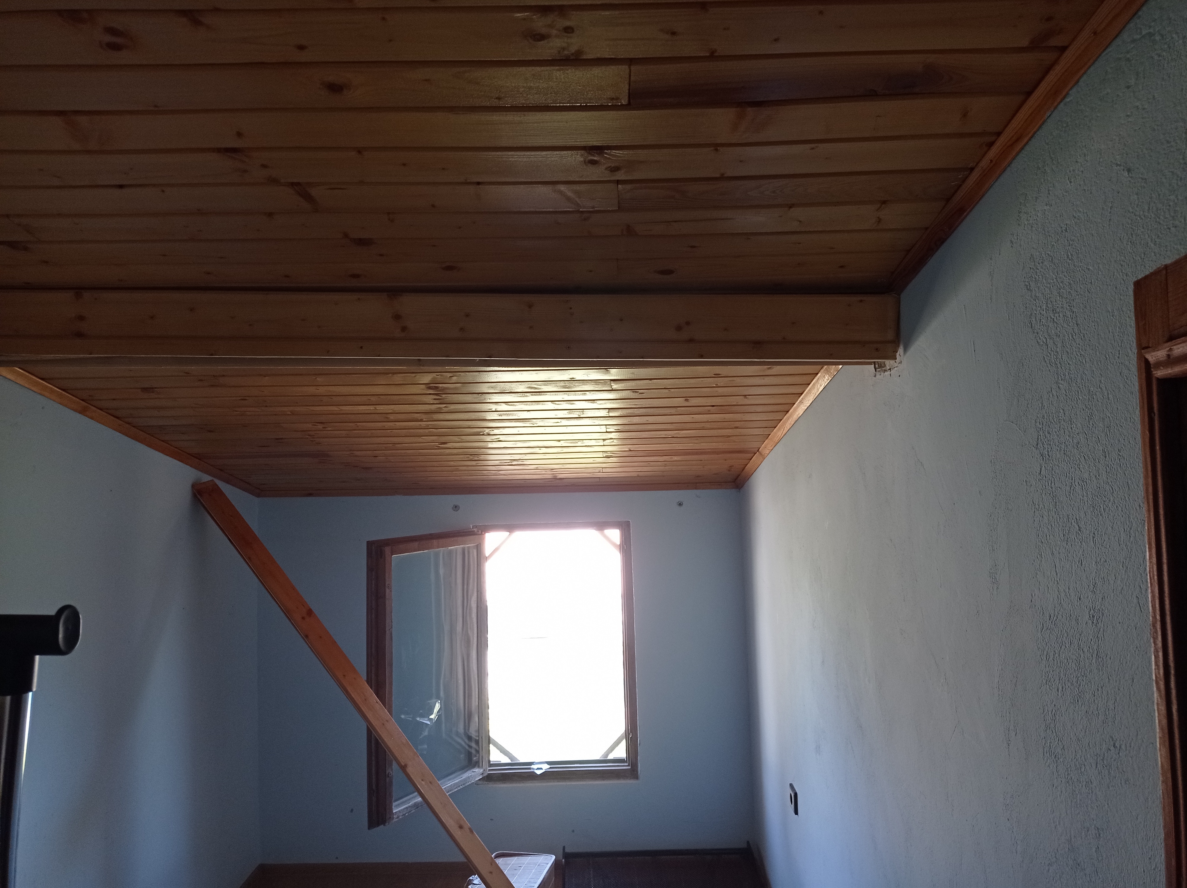

Здравейте, на скоро купихме къща строена 1982г. като на последният етаж има две малки скосени стички разделени със стена, която държи една греда. Искаме по някакъв начин да махнем тази стена, но не сме сигурни към какъв майстор да се насочим? Прочетох че има възмоцност да се направи някаква метална конструкция или колона под гредата? Моля Ви дайте някакъв съвет, прилагам снимки, мога да снимам и нещо друго ако е нужно.Изображение
DundyTheCroc - майстор
Много вероятно е стената да държи целия покрив, но ако държите да я бутнете първо наемате инженер конструктор, който да направи обследване и да каже дали и как е възможно.
chapara - майстор
От снимките нищо не разбрах. Това да не е комин?
пет авг 15, 2025 2:25 pmchapara написа:
Тясната страна на стена, която дели двете стаи, Чапи.
nikolson - майстор
Не мога да преценя от снимките, дали гредата минавайки през стената, лежи на нея, или са две греди, всяка съпила на нея. Гледайки сн. 2. ми се вижда второто.
kozl - майстор
Струва ми се столица, а лаперията накована отдолу към ребрата.
И аз подкрепям мнението за намеса на конструктор преди майсторите.
