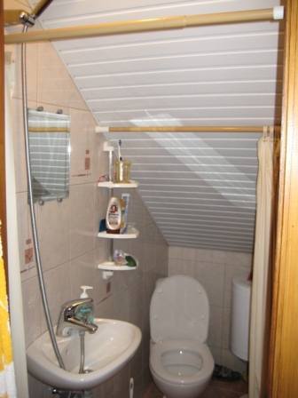

kio - напреднал
аз пък ти препорачвам това,евтино,качествено и барзо за слагане.вапрос на избор
Picture 021.jpg (63.66 KиБ) Видяна 11564 пъти
