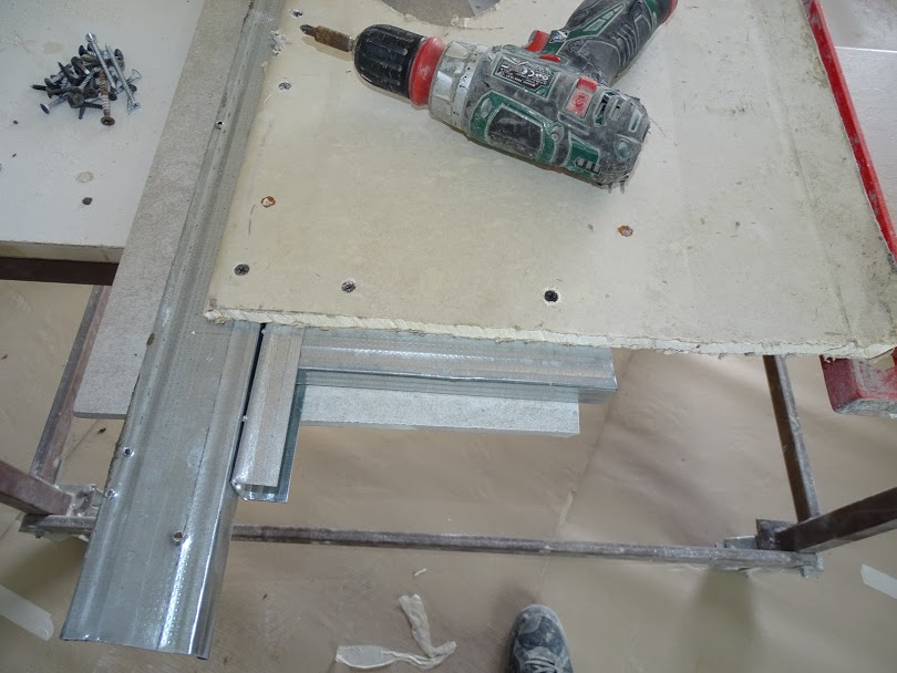

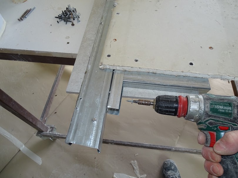

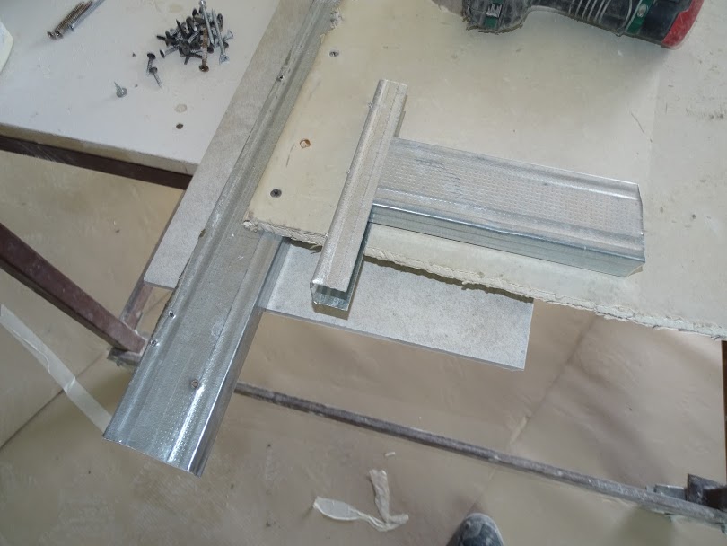

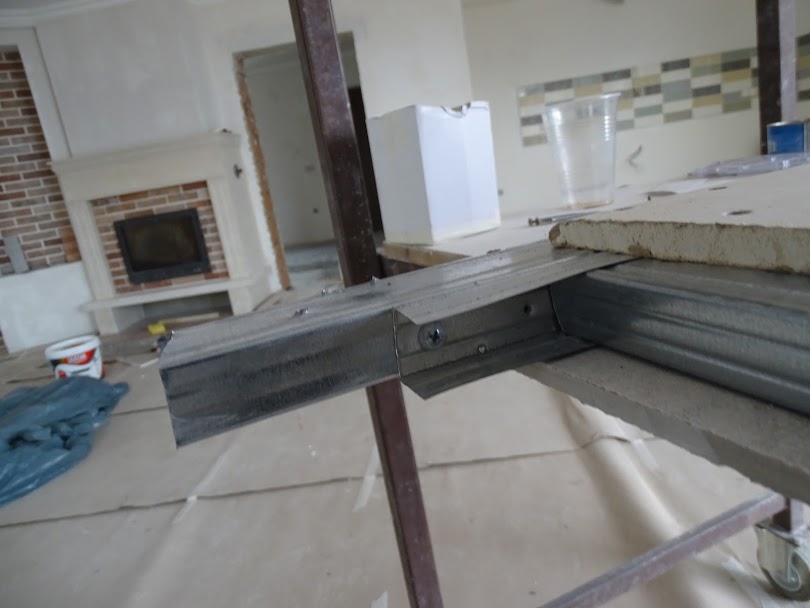

jekasus - майстор
parbaliev написа:
Или не е препоръчително?
Не. И двата варианта економични, но са грешни.
Затова разделих системите... щото са различни.
При Кнауф ползваш универсални или кръстати и точка по въпроса, дълги приказки за разлика на линейни разширения при различни материали не ми се пишат.
При Ригипс, техния вариант се подсилва със "паразитки"
Версия JEKASUS економ- правено от боклуците, които намерих на обекта.
След монтиран първи лист гипскартон, почваме да подготвяме паразити от парчета CD/растояние между профили - 10мм/ и UD/ 200мм средно, може повече, може и по-малко/, не го правя предварително, щото е излишна загуба на време...
След, като е закачен листа, почваме монтаж на паразити, първо се навиват рапиди в CD/ понеже правя от изрезки, да се приема, че дължината на CD е между двата носещи профила и парченце UD също го има и от другата страна/. Това закрепване минимизира проблеми при монтаж на следващия лист гипскартон/влага, карпав картон и калпави профили/
Следва закрепване на UD към CD със копче.
DSC00688 (1).JPG (82.84 KиБ) Видяна 7609 пъти
parbaliev - напреднал
Паразитния профил (CD), които си показал влиза от двете си страни в UD профили, но реално стой свободно в тях не се закрепя с копчета правилно ли съм разбрал?
След, което закрепваме листа към паразитката и закрепваме UD на паратиката към носещия CD. Реално UD e хванато само с по едно копче от едната страна от другата страна където е хванат вече листа не се слага, то всъщност няма и как да се сложи като се замисля :?
