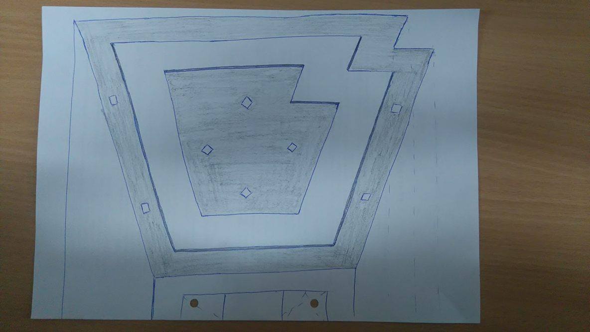

Здравейте, след като успях да си направя таваните в спалнята и коридора сега му идва ред и на хола. Тук вече мисля да го направя на две нива с чупки. Хареса ми идеята на The_FAN, която е показал в тази тема : viewtopic.php?f=51&t=4589
Най-вече заради ниската височина на двете нива, която се получава и според мен по лесното изпълнение.
Значи мисля да направя първото ниво на 4.5 см и изцяло да го затворя с вата и след това да си направя фигурите и тук ми идват въпросите.
Ето и грубо надраскано това, което искам да направя
1. Върху вече направеното и шпакловано първо ниво си хващам UD-то с рапидки за картона. Трябва ли тези UD-та да се хващат за горните CD-та или може произволно само върху картона, където ми са необходими?
2. Колко см може да стърчи конзолно ГК от UD-то или колко е достатъчно за да не се вижда профила от доло (мисля да сложа и скрито осветление)?
3. От старана та прозореца мисля да оставя ниша, за корниз (от тези PVC които са), та корниза също ли трябва да го хвана за CD на горното ниво или има вариант с някакви винтове (мисля, че мернах из форума такава тема) само за картона?
4. Този контур от един пласт картон който се получава от фигурата по какъв начин се обработва, понеже там най вероятно ще бъде изрязан картона нещо някакви лайсни ли се слагат ?
Това са нещата, които се сещам засега и не са ми ясни. Ще седна да си направя и чертежи на двете нива и ще ги кача да видим дали нещо не бъркам някъде или не съм разбрал
Благодаря!

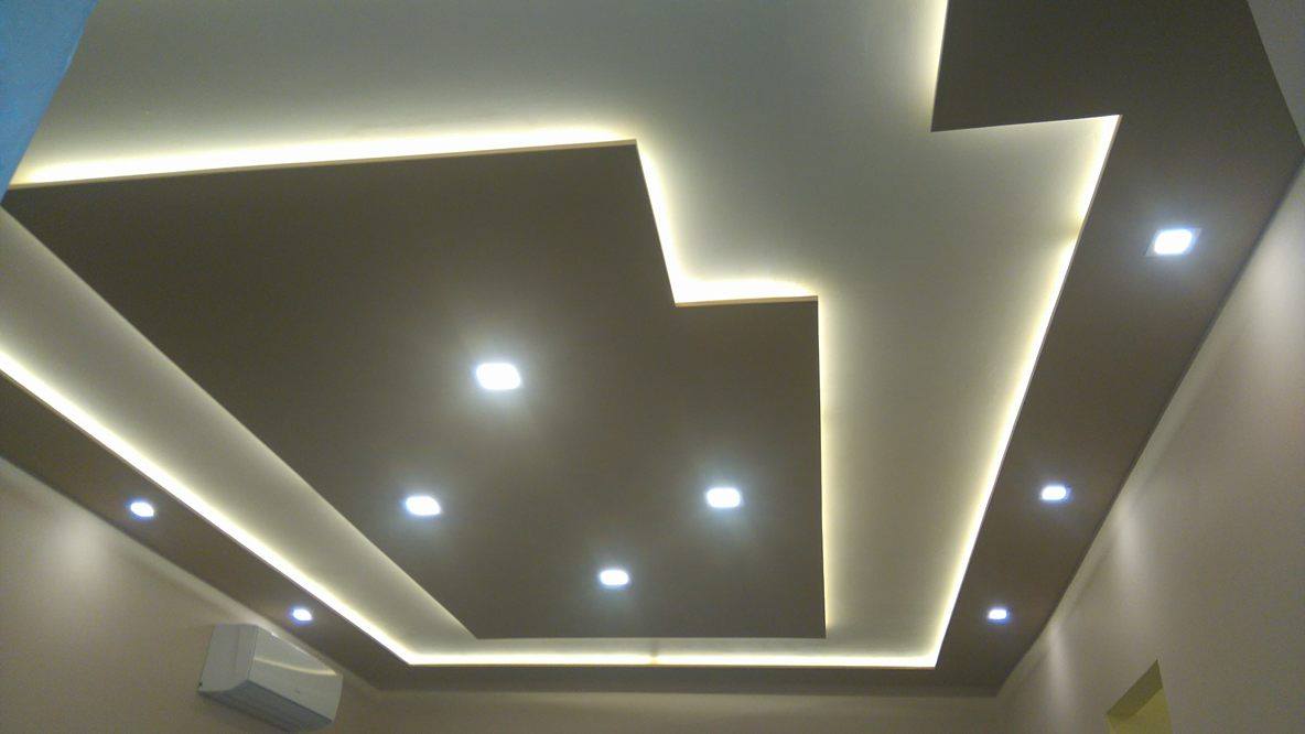

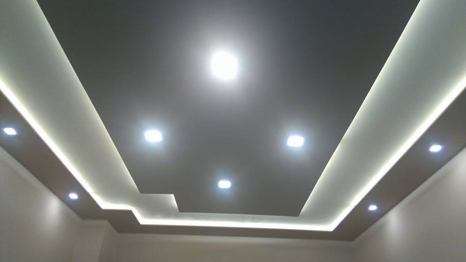

След дълъг и упорит труд успях да направя желаното и сега да го покажа да се похваля да живне малко темата. Имам и снимки по време на изпълнението но са на друг телефон, при интерес мога и тях да кача.

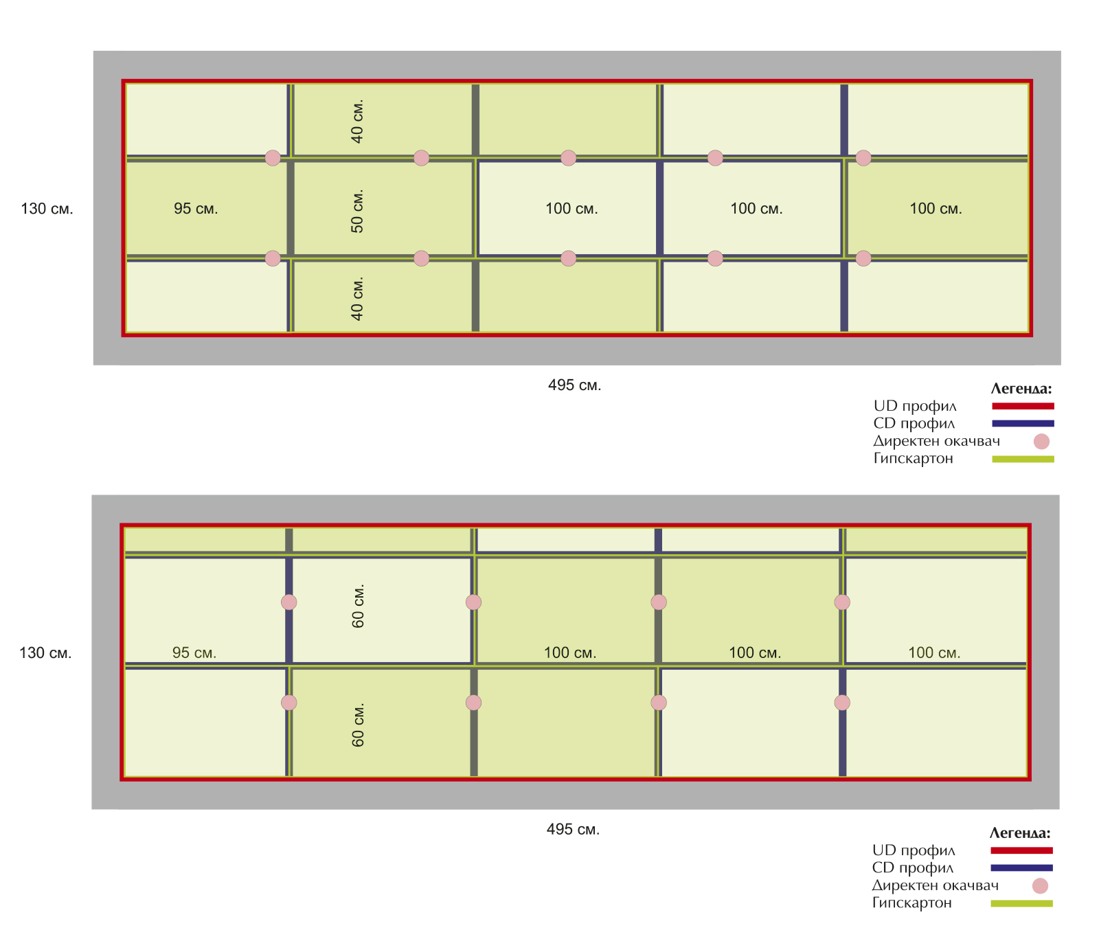

Здравейте колеги,
Искам да си направя окачен таван в коридора, с който да сваля нивото с около 12 см. Имам намерение да го правя на една скара. Особеност е, че предпочитам да работя с плоскости 200х60 см 12.5 мм, тъй като с по-големите ще се справя трудно с пренасянето и монтажа. Въпросът ми е коя от двете схеми на конструкцията ви се струва по-удачна. При първата ще има повече рязане на картон и безспорно повече фира, макар че парчетата ще ги ползвам на друго място с размера на отрязъка. При втората този недостатък го няма, но не съм убеден до колко е добро хващането към тавана. Оригиналният таван е панел, нямам все още представа има ли замазка или няма. Така или иначе с оригиналния пирон на Кнауф ще ги хващам окачващите. Някъде четох, че не било препоръчително картонът да се захваща за UD профила, на много места обаче виждам, че го закачат. Проблем ли е?
Конструкцията няма да се товари, ще сложа може би 3-4 led лунички и евентуално 5 см. каменна вата.
Има ли разлика дали се ползват профили на Кнауф или български такива? Съвместими ли са им елементите?
