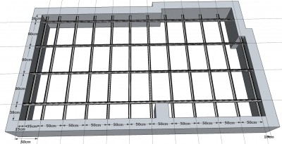

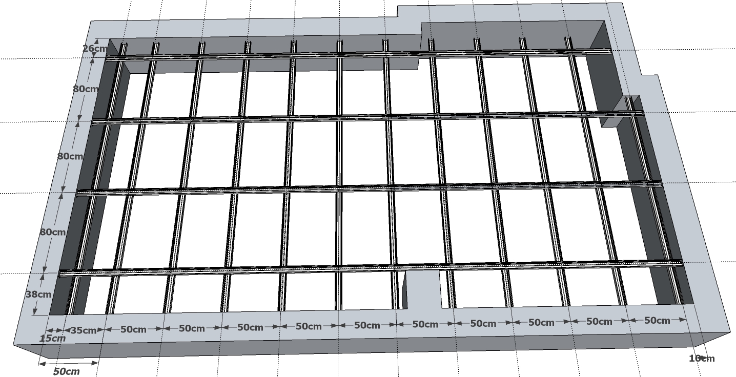

Здравейте!
Стая с размери 5,60м на 3м. Двойна скара с носещи профили, успоредни на дългата страна. Има една колона, която в известен смисъл, пречи единия от крайните носещи да се монтира на 15см от стената. Ето чертеж за ориентир. Кой от двата варианта е по-добре: с прекъснат профил на 15см или с един но малко по-далеч (45см)? Носещите може и успоредно на късата страна, но от прочетеното останах с впечатление че така е по-добре. Може и да греша. :?
Pooh - майстор
Окачвачите - първия на 30 см. от стената и после през метър - 130; 230; 330; 430; 530
Разпределението на картона е малко гадно, но ... такива размери си дал (не са всичките BTW :wink: ). По стената с колоната - ивица от 30 см. и се изкърпва от другата страна с колкото дойде.
Айде късмет.
