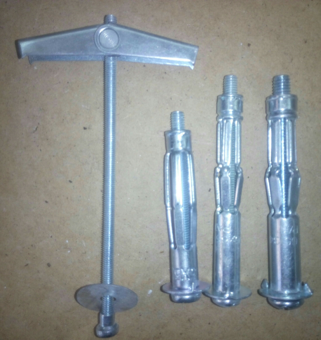

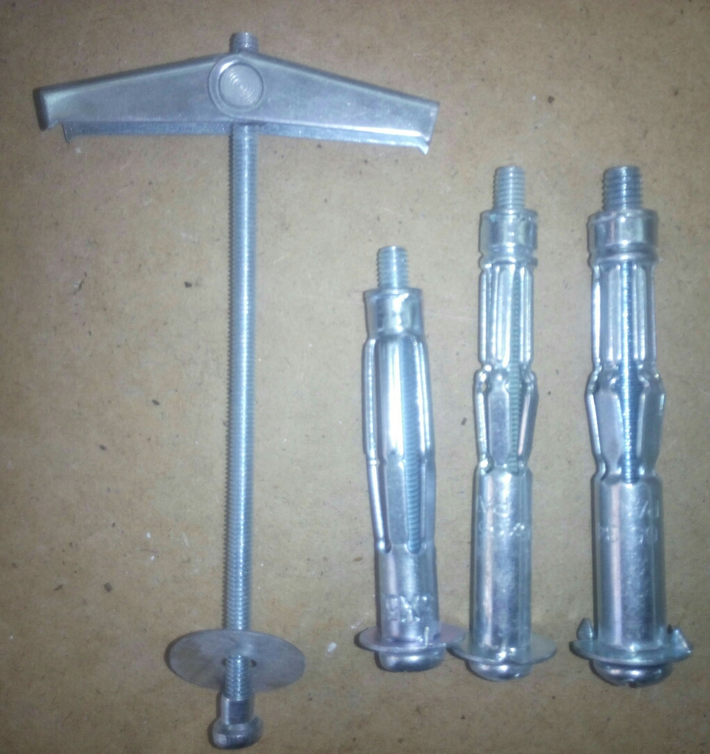

Имам въпрос за анкерите и окачвачите. В стар тухлен блок от 60-те се оказа, че между етажите няма бетонна плоча (отлята) а бетонни плочи с ширина 60см и дължина малко над 3.60м. На всички стаи едната им страна е 3.60м. Тези плочи имат кухи цилиндрични отвори. Проблема е когато оцеля кухина няма как да збия анкера. Когато правихме едната стая се видяхме в чудо. Някой попадал ли е на такъв проблем ?
nikolov333 - майстор
Да и у нас е така в стар 3 етажен блок от 60-те години. Монтирахме с два вида с различно захващане. Единия беше ф12, около 5см голям метален за монтаж в гипскартон. Като го стягаш се разтваря, като цвете, а другия беше с две рамена с пружина, която ги отваря, като минат през отвора, пак ф12 и попаднат в кухина. Трябва да потърся снимки, за да ти се изясни, но бяха скъпи... Кофти спомени имам от тия панели, вътре са с кръгли тръбовидни кухини с ф10 см по дължина на панела и по 1-2см бетон за оребряване между тях. Почти няма здраво място, в което да хванеш дюбел-пироните.. :vom:
