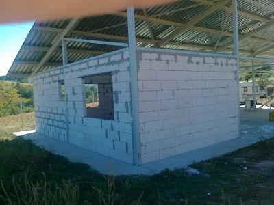

Ще го ползваш ли за склад или не....
- Мнения: 8
Ами тази половина която е с тухли мисля да я ползвам като жилищна част.
Нещо като лятна къща за през събота и неделя.
Другата половина ще е за склад. Там таван не ми трябва.
- Мнения: 14047
Имах предвид, ще мяташ ли разни неща върху този таван. Дали да го правиш здрав или само термоизолиран
VLADO66
- Мнения: 9346
Направи си един хоризонтален гредоред и му нареди хидрофобен шперплат отторе,отдолу-вата и гипсокартон или сачак някакъв.Ламарината се нагрява и е безсмислено да я топлоизолираш.По този начин ще имаш охлаждащо въздушно,вентилирано пространство между ламаринатапи шперплата.
- Мнения: 8
n_a написа: Имах предвид, ще мяташ ли разни неща върху този таван. Дали да го правиш здрав или само термоизолиранОпс, не те разбрах. Ами нямам намерение да го натоварвам. Поне за сега де.
То ако реша да слагам нещо отгоре сигурно ще е нещо леко но искам поне да се стъпва отгоре.
VLADO66 написа:Направи си един хоризонтален гредоред и му нареди хидрофобен шперплат отторе,отдолу-вата и гипсокартон или сачак някакъв.Ламарината се нагрява и е безсмислено да я топлоизолираш.По този начин ще имаш охлаждащо въздушно,вентилирано пространство между ламаринатапи шперплата.За сега като че ли това май ми се върти и на мен.
Впрочем пространството между ламаринения покрив и тавана ще го затварям.
Мисля да сложа гипсокартон и 5см. стереопор и шпакловка.
Тухлите също ще са с 5см. стереопор така че да стане равно.
- Мнения: 14047
От хидофобен шперплат нямаш никаква нужда, пък и е твърде тежък. Опъни греди натъй и на инак, 4,50 не е малко, да разпределиш тежестта, отгоре им тънко OSB, с някакъв найлон, от долната страна картон, помежду - каквато изолация си избрал. Кьортаван, с модерни материали
stenmark
- Мнения: 678
Много странни съвети получаваш Какъв шперплат какви греди.Напълно нормален таван /двойна скара/ си направи и сложи повече вата горе и си бомба.Пускаш си шишове от металните греди от горе/вижда се че са доста и дори за начинаещ ще е лесно/Над итонга можеш да го затвориш със щендерна конструкция.
- Мнения: 14047
И ще може "поне да стъпва отгоре" Айде моля
