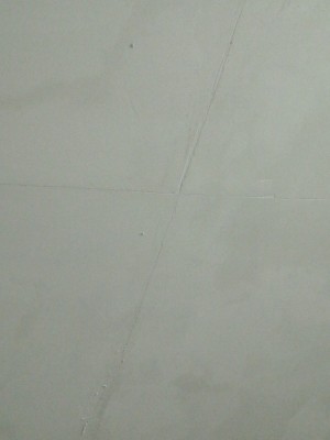

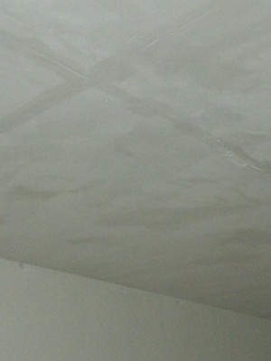

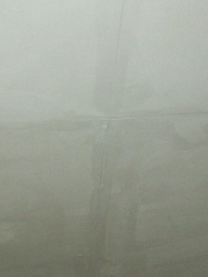

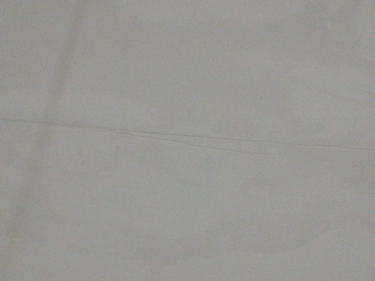

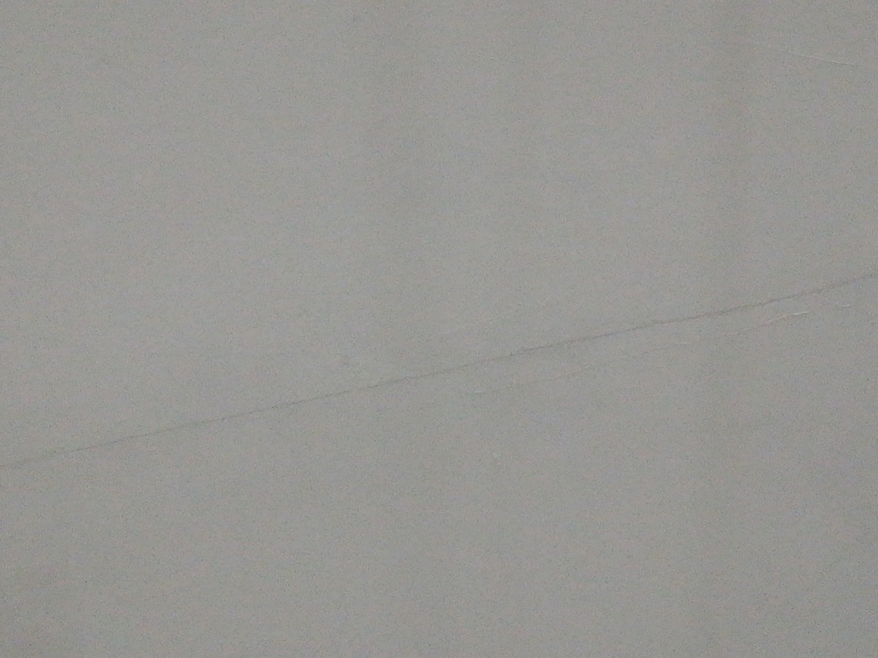

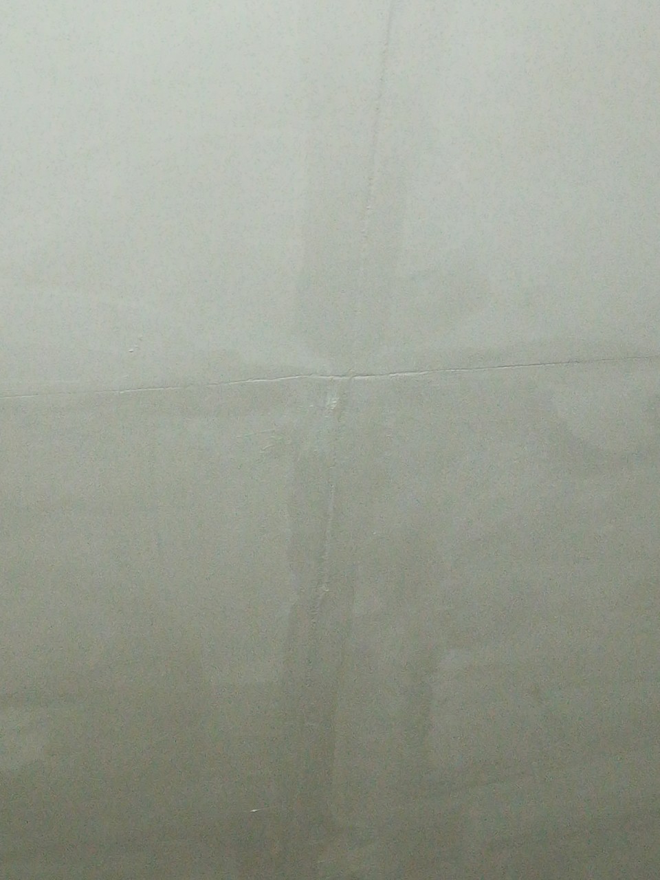

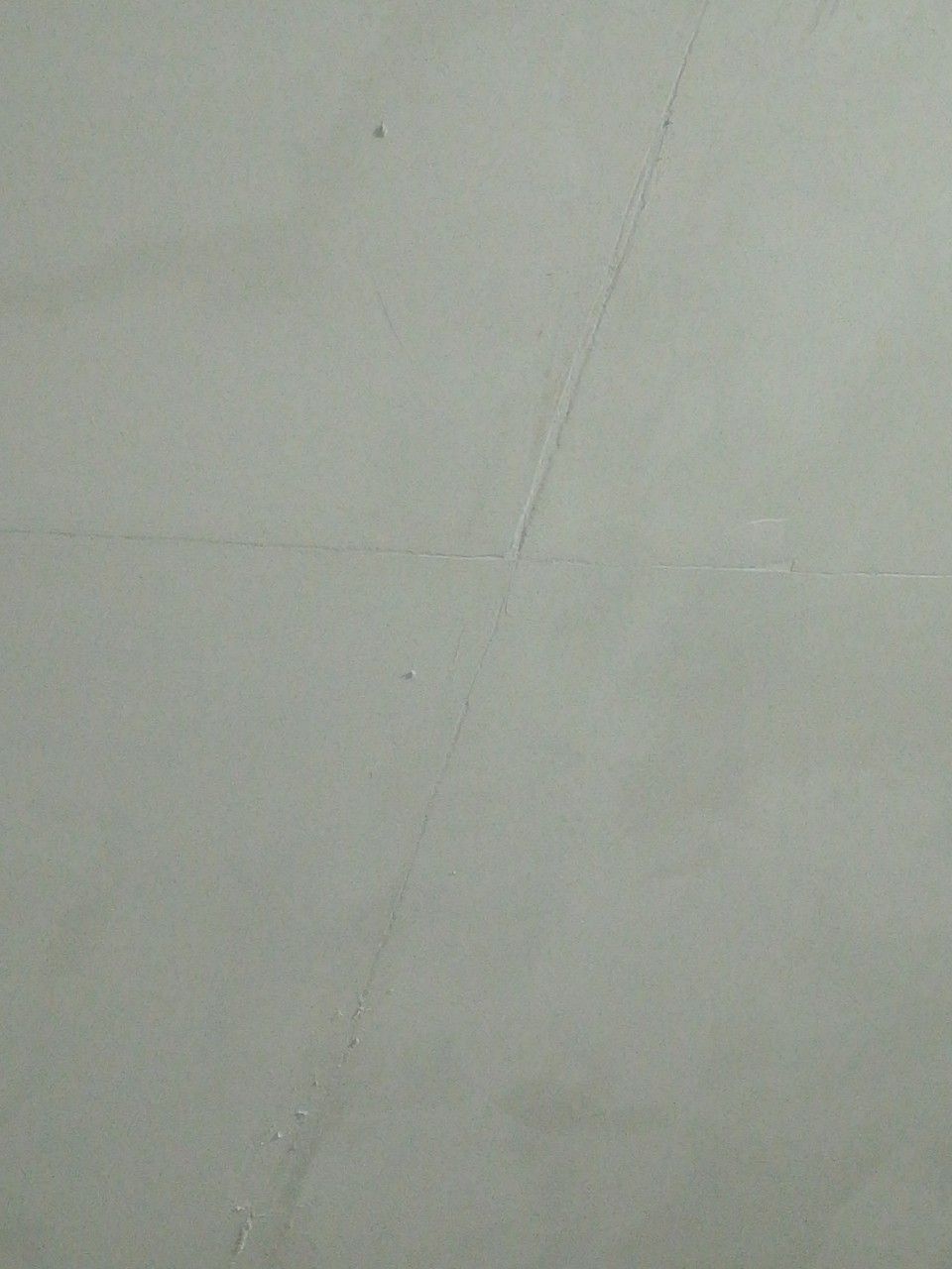

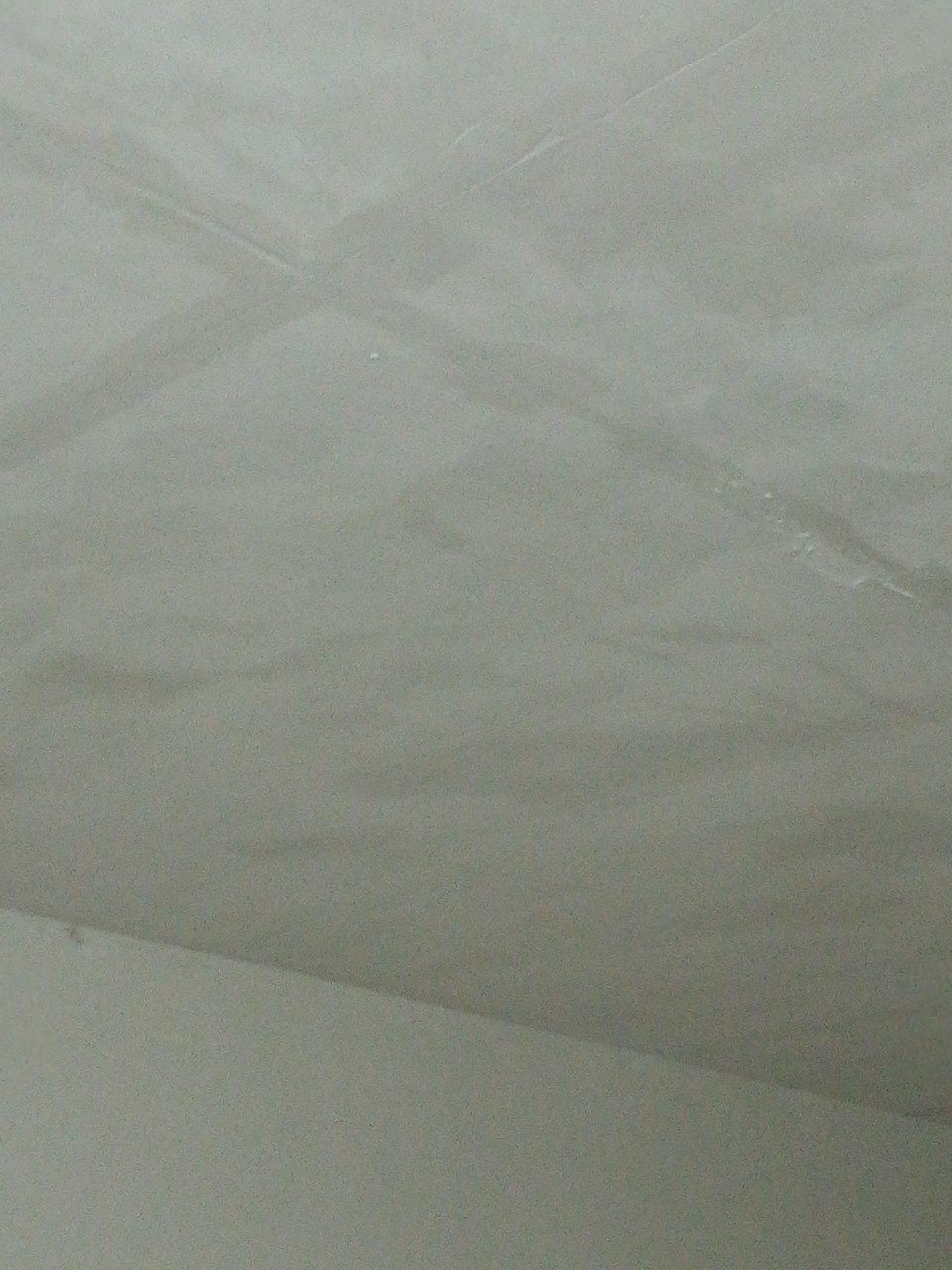

Здравейте!
Правим ремонт в панелен апартамент не сами, а с майстори. Част от ремонта е и изпълнението на окачен таван от гипсокартон на конструкция с цел скриване на нова ел.инсталация и монтиране на повече осветителни тела по тавана. Размера на стаята е 3,5/4,8, а конструкцията е изградена с растер 0,60. Не знам каква е дебелината на картона, но ако това е важно мога да я уточня. Мината е първа ръка шпакловка и по всички снадки се появиха пукнатини. Майсторите казват, че не знаят защо така се е получило и, че може би причината е в температурните разлики на елементите панел/картон?! Остъргаха леко фугите и ги напълниха с акрилен уплътнител. Казват, че сега ще минат отгоре още една ръка с Шийтрок и щяло да няма проблем. Аз обаче не съм сигурен, че проблема ще се реши по този начин и се притеснявам, че тъкмо ще подредим стаята и ще трябва отново да я ремонтираме.
Много моля за компетентни съвети и мнения на какво може да се дължи и как да се оправи. [-o<

Без да съм майстор ще ти кажа, че някой се е заел с народно творчество на твой гръб. За фугите се ползва гипсово лепило, а не сатен, полага се слой лепило, залепя се специална лента, отново се шпаклова с лепило (ама после трудно се шкури и затова не им се занимава). Когато всички фуги са запечатани се прави цялостна шпакловка, при мен е със сатен, при теб както си решиш, но Шоп ти е казал къде е ключа за палатката.

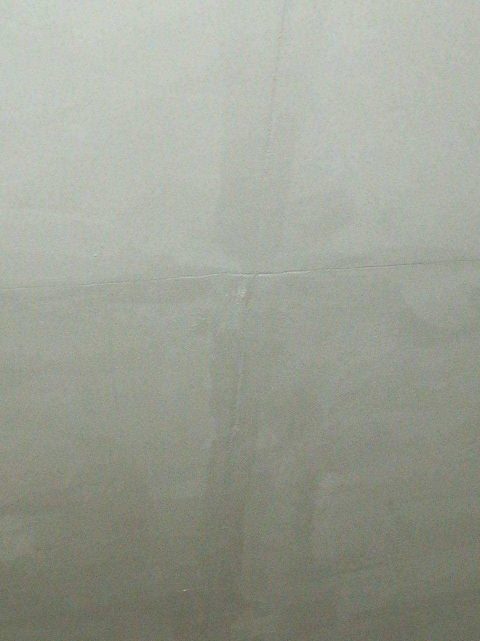

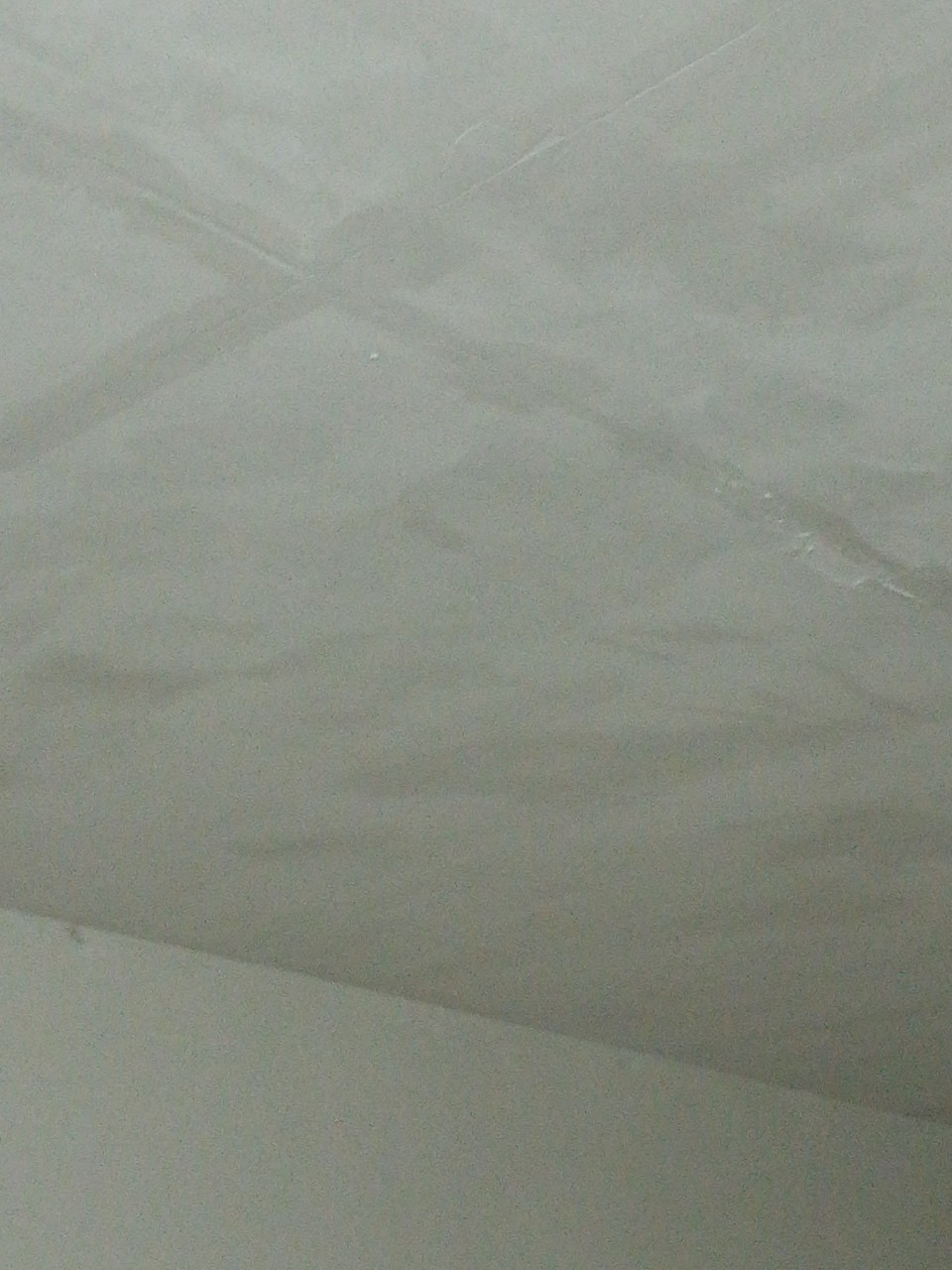

Ами те казаха, че са фугирали и лента са слагали(не хартиена, а мрежеста), но то вече не се вижда и не мога да кажа със сигурност дали е така.

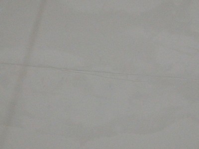

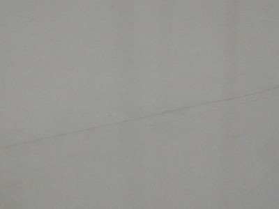

Така изглежда след пълненето със силикона. :sad:

Потвърждавам мнението си. Намери нови майстори. Старите са кръжочници и дори не са наредили ГК както трябва.
На твое място бих свалил ГК или ако съм сигурен, че профилите са дюбелирани като хората бих сложил втори слой ГК на кръст спрямо този с РАЗМИНАТИ ФУГИ :idea: Може и от тънкия ГК

Не им плащай на тези, освен ако не ти покажат документация на Кнауф или на производителя, че профилите се слагат на 60 см и, че се запълват фугите със сатен.
Аз направих същата грешка да сложа профилите на 60см в две от стаите, но пък, минах с Фугенфюлер и няма никъде напукано.
dob4ii - специалист
Не съм специалист, но така не се прави. Фугите на картона трябва да се разминават, ползва се фюгенфилер и хартиена лента. Както те е посъветвал колегата трябва още един слой гк ако е здрава конструкцията, ама се съмнявам и на таван не се прави през 60см.

Прегледах снимките - не са слагали лента, дори гласфазерна щеше да се види.
Тавана е за демонтаж, даже съм сигурен, че директни окачвачи са монтирани с дюбел-пирони...
Chefo77 - майстор
Абсолютно грешно е това, което се вижда. Изхождайки от това, силно ме съмнява и това, което не се вижда, да е ОК.
Махай картона докато е време, да не слезе сам когато не трябва :cry:
