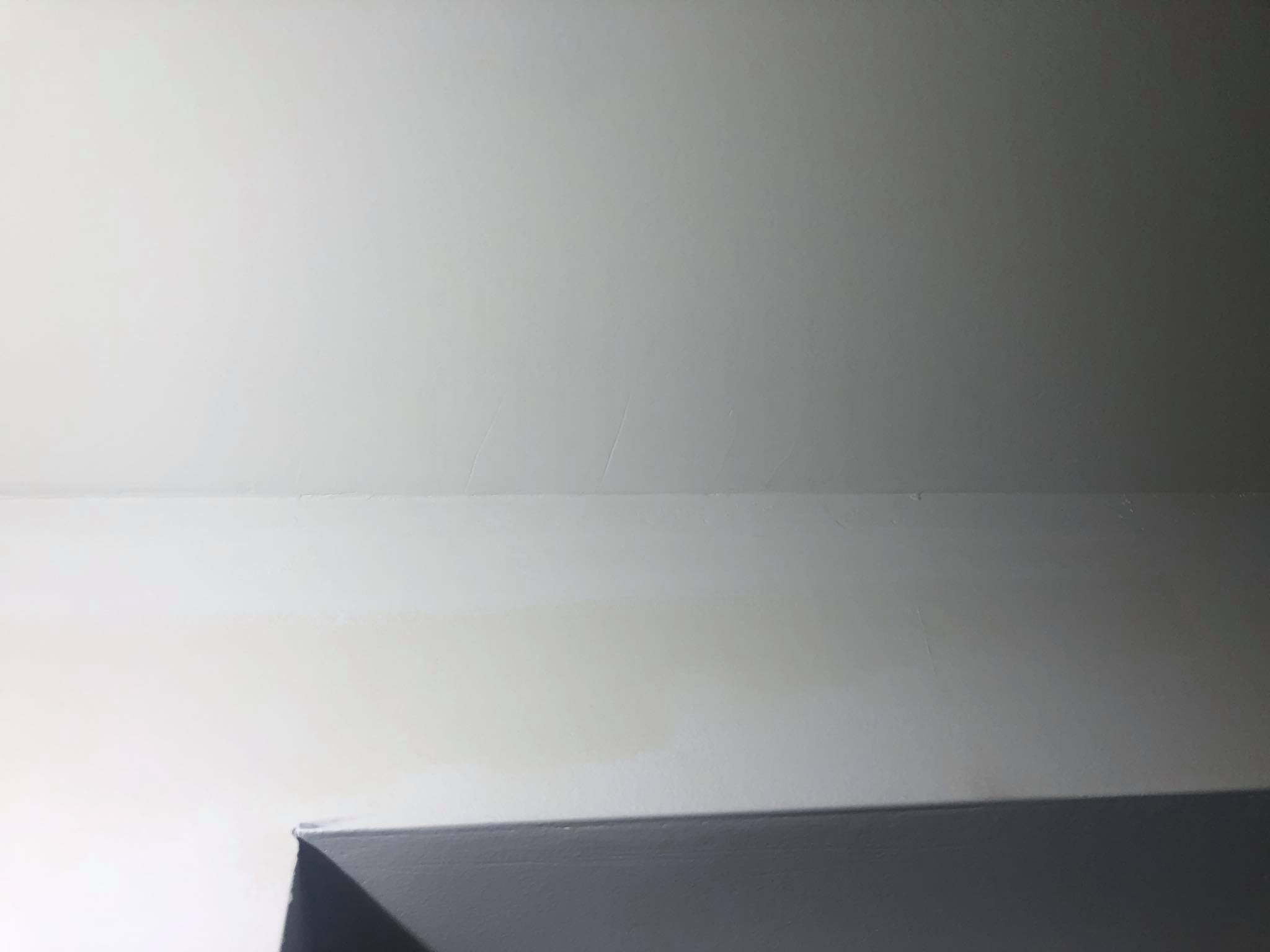

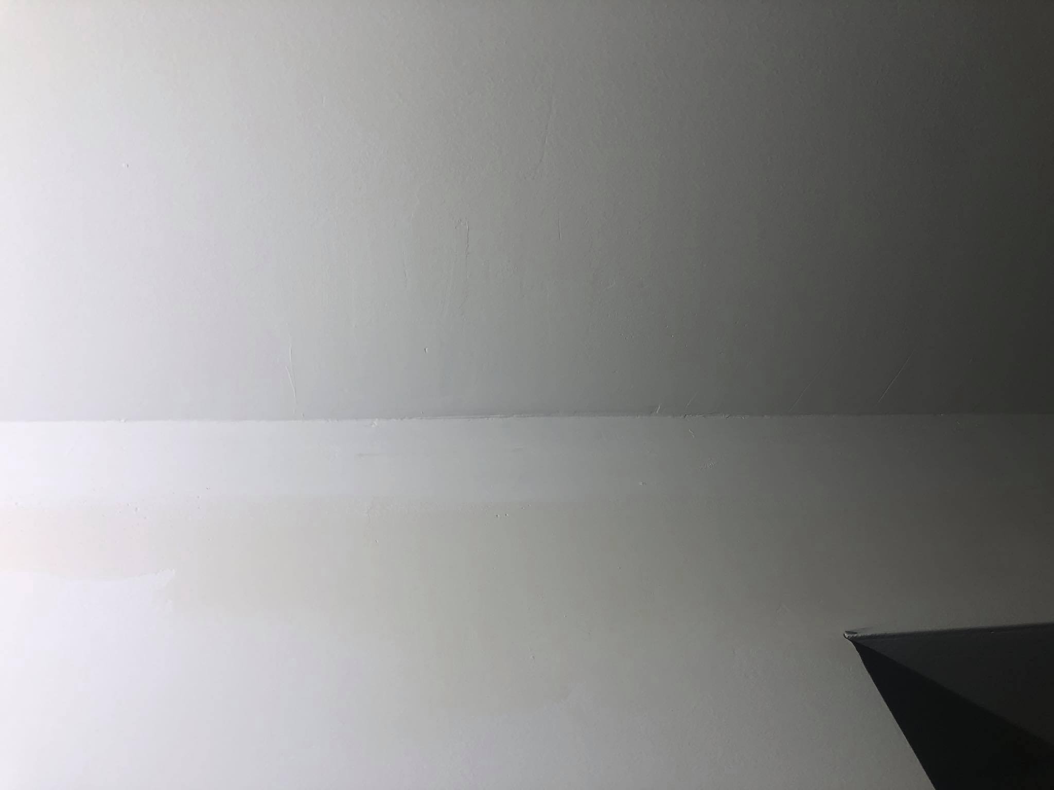

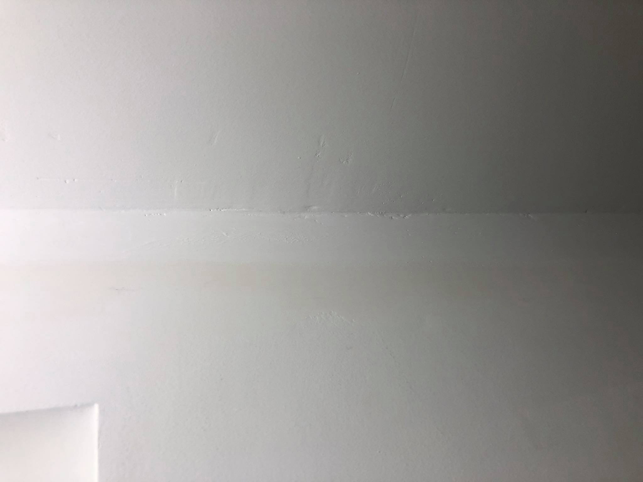

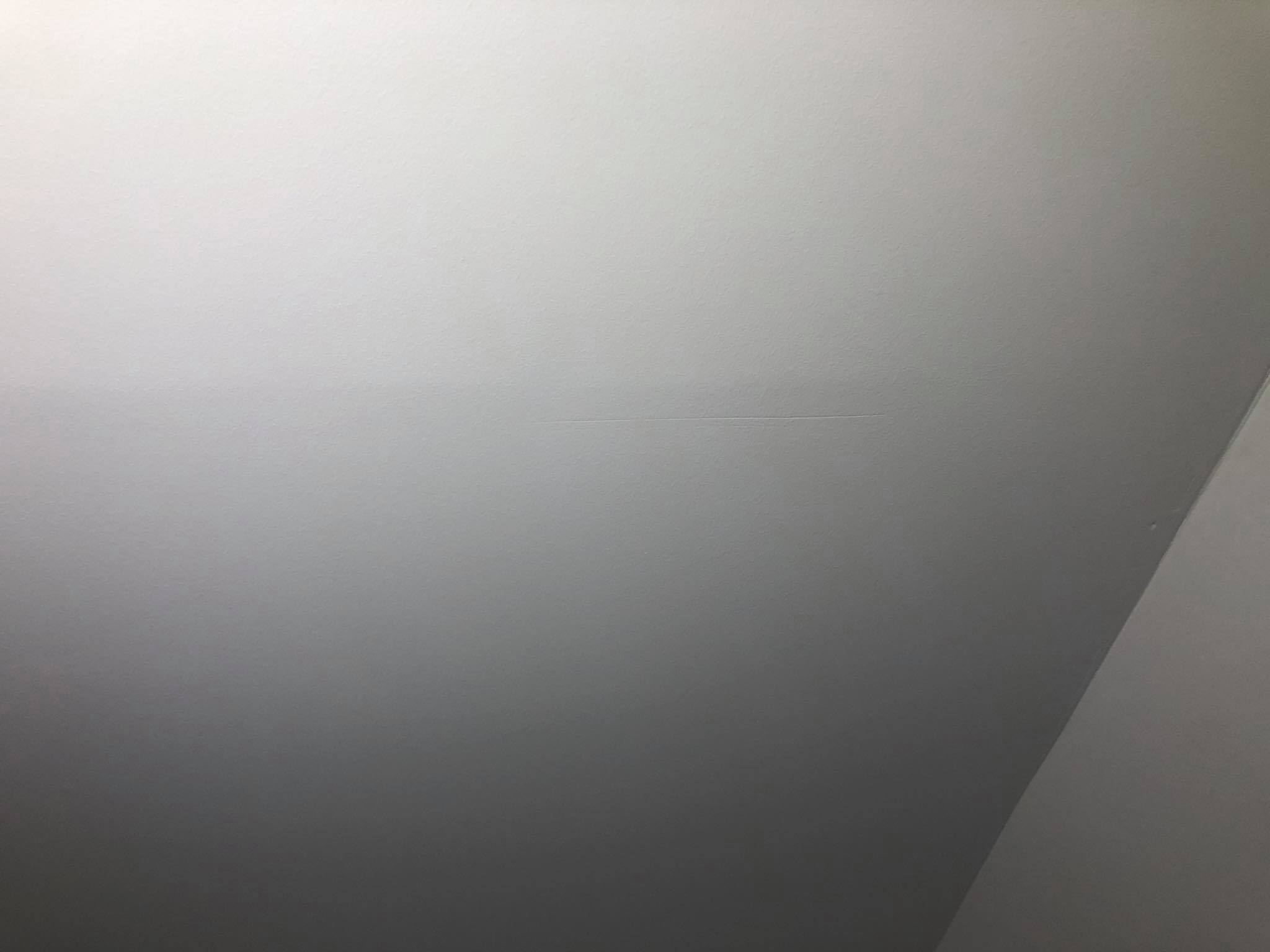

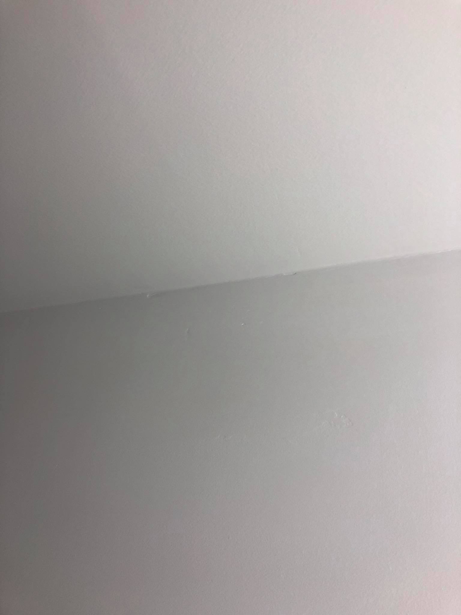

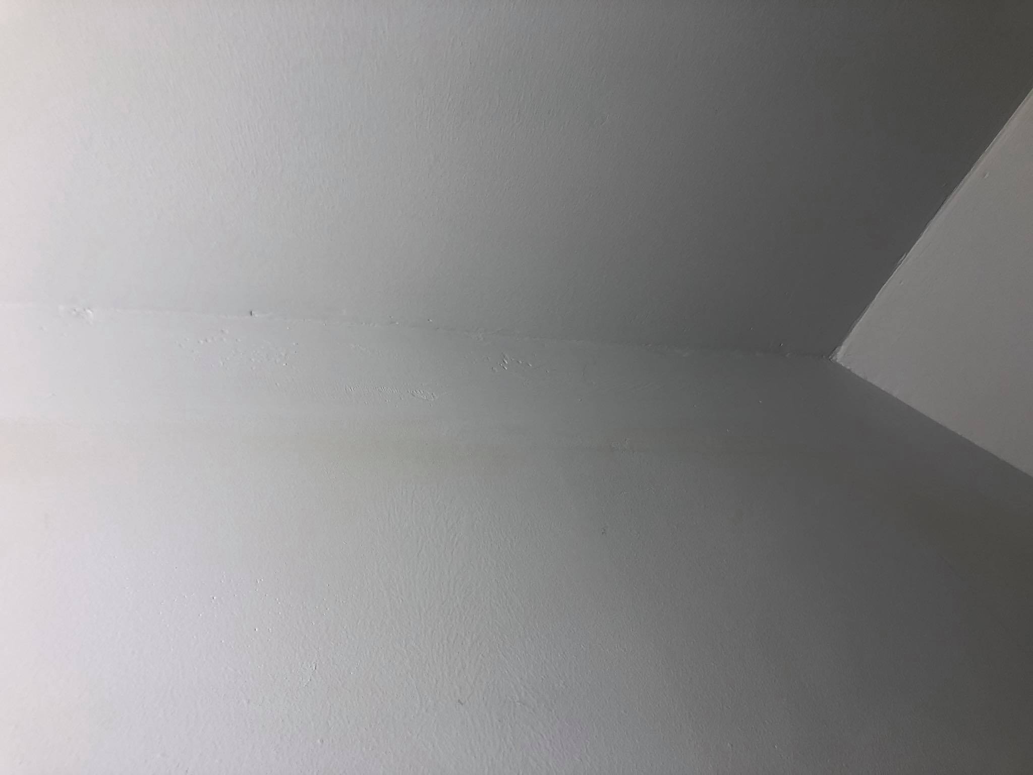

имах проблем с тавана ето това е стартата тема viewtopic.php?f=18&t=63636 . Проблемът беше възникнал, защото майсторите бяха наредили конструкцията на 60 см + обърнат гипсокартон по профилите и се държеше само на 3 профила + много малки глави на рападките. Премахнаме гипсокартона и се направи с зелен картон на 50 см конструкция и правилните рапиди. Сега имам проблем с шпакловката като за начало шпакловчика отказа да шпаклова целия таван а само фугите. Според него "в сухото стройтелство нямало мокри процеси". След неговото шпакловане и боядисване точно където къртоните се съединиява се получи около 1-2 мм гърбица според мен от шпакловката.
Въпроси:
1) Тези снадки нормални ли са да се виждат така? Доста картони са ми правили но такова нещо не съм виждал, а според майстора съм много претенциозен. Понеже нямам хубаво осветление имам един лед прожектор около 50W незнам колко лумена е но е силен. Та всичко е гледано на него дори и снимките. Според майсторите не се гледа на прожектор. За мен това е абсурд защото съм с 1 диоптър и астигматизам без осветление нямак как да видя въобще тавана ...

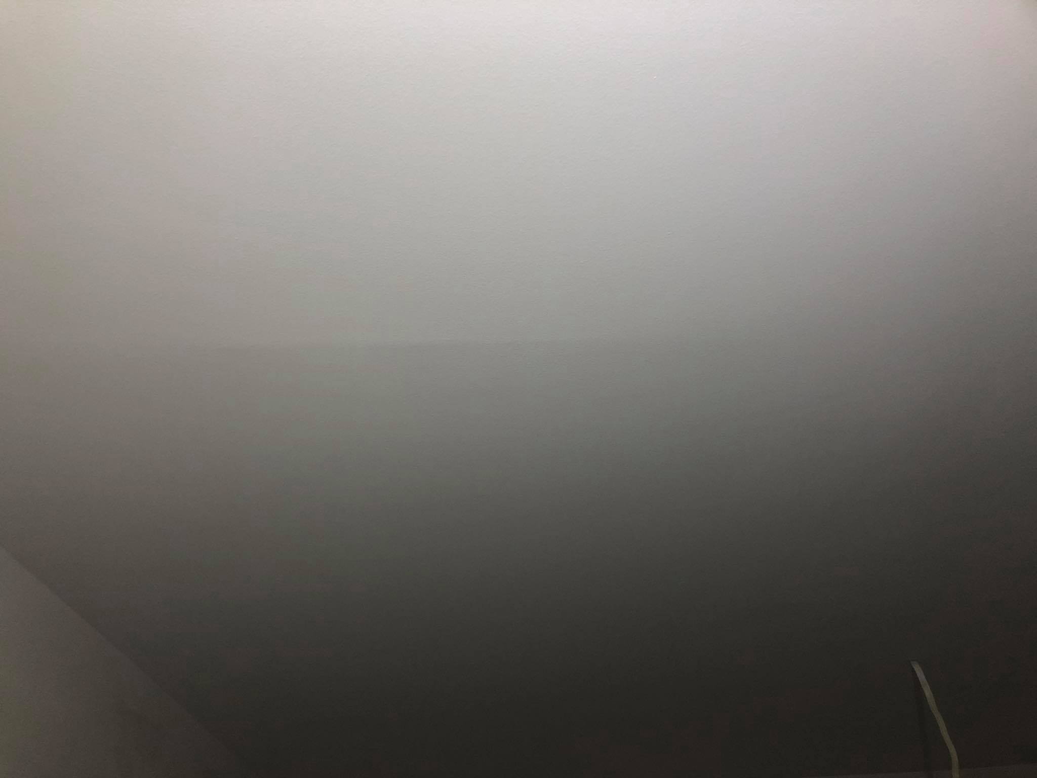

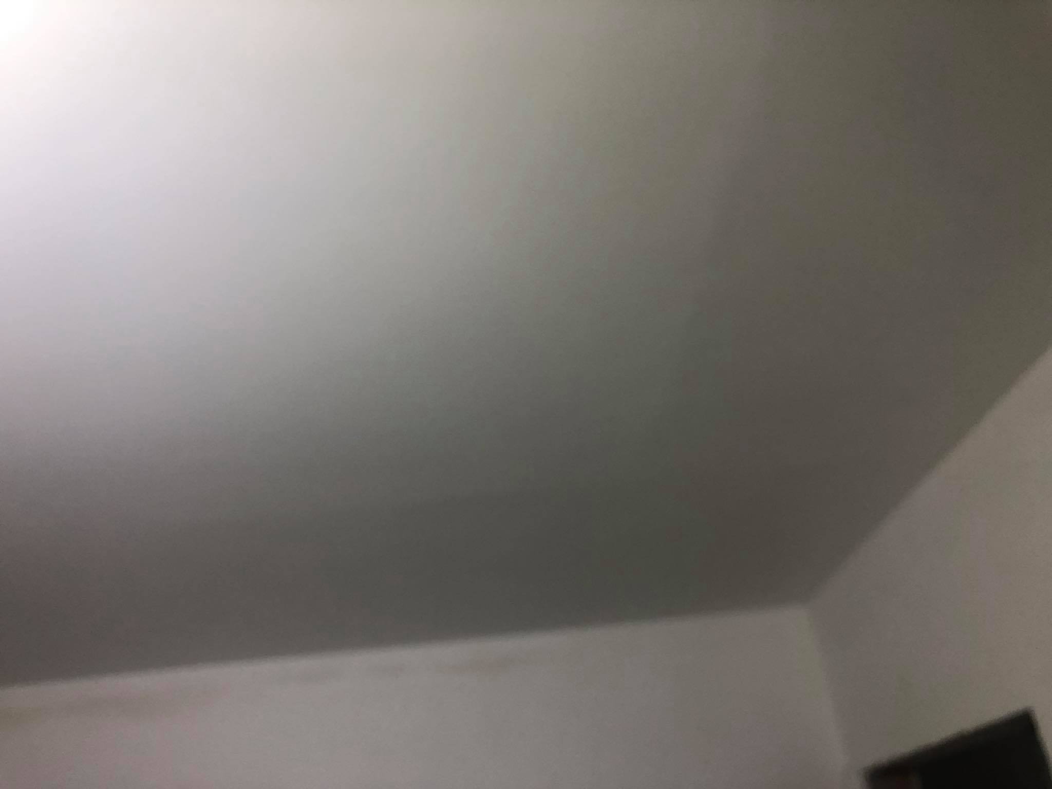

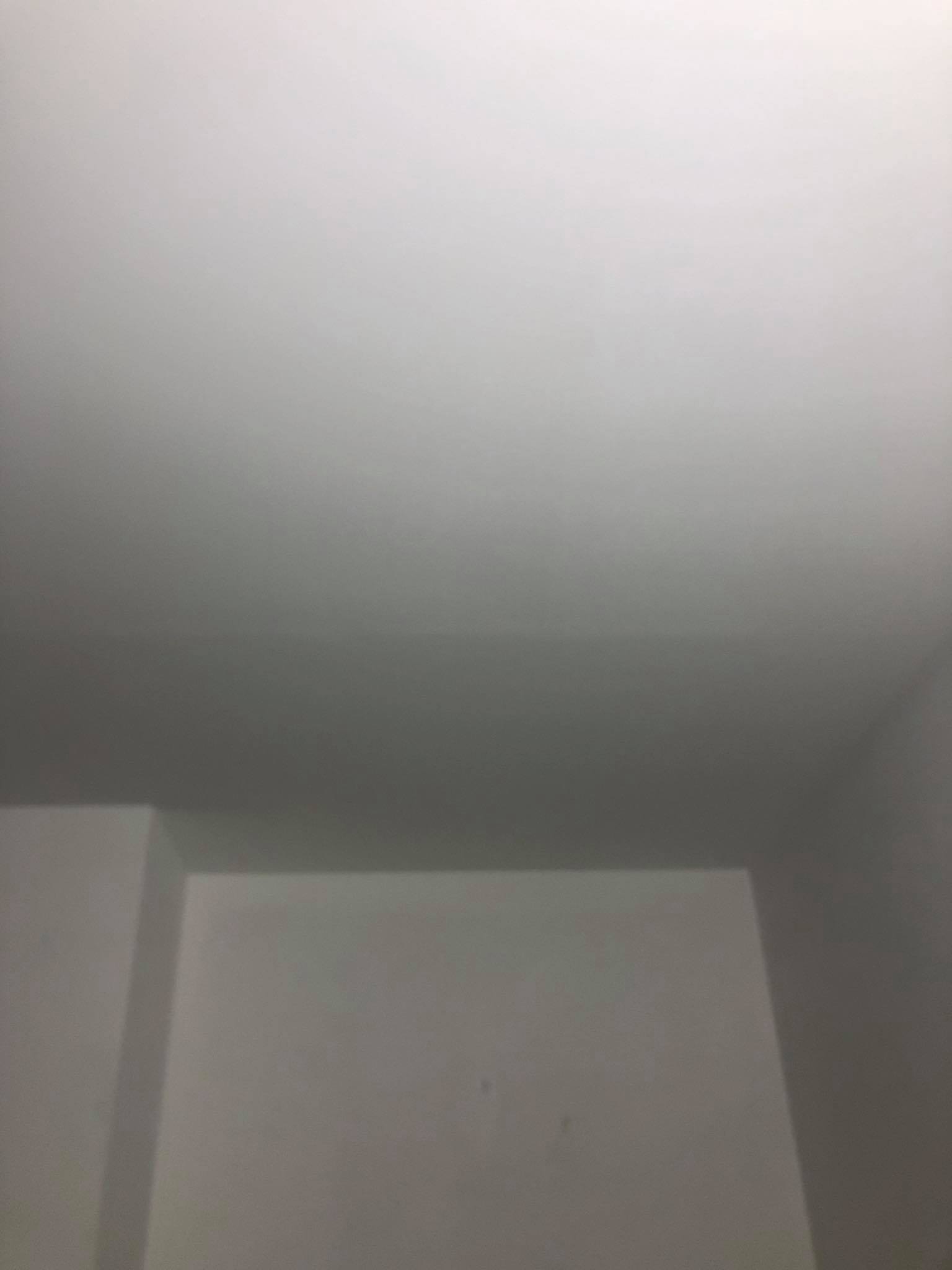

2) Следващия е за качеството на шпакловката и пак дали това е нормално според майсторите изискванията са ми доста високи и не се е родил все още майстор, които може да ги посрещне. Ще пусна още снимки, но са снимани малко по-отделеч за да се придобие представа за дефектите.

Ето още малко снимки по т. 2 че постът не ми позволи повече.

Е като шпакловате само фуги, резултата е такъв. Цялостна шпакловка Q4 и шлайфане на прожектор ще оправи проблема :roll:

Аз си правих сам и за първи път окачен таван в нов апартамент. Идваха майстори и не повярваха, че това ми е първи таван. Казаха, че на “майстори” не бил толкова хубав. На целия тристаен, имам само две малки цепки по 10-на санта.
Тжя твой майстор, можеш му кажеш, да си завре ръцете в гъза. Препоръчително е, ако не си му плащал, да не го правиш, а ако си, което е по вероятно, за опиташ да си върнеш колкото се може повече от парите. Главоболията за жалост, няма да има кой да ти ги плати.
Тази фуга късата, която няма фабрично вдъблатина, е трябвало, поне две маламашки да дръпне настрани, за да се “занули” най изпъкналата част.
