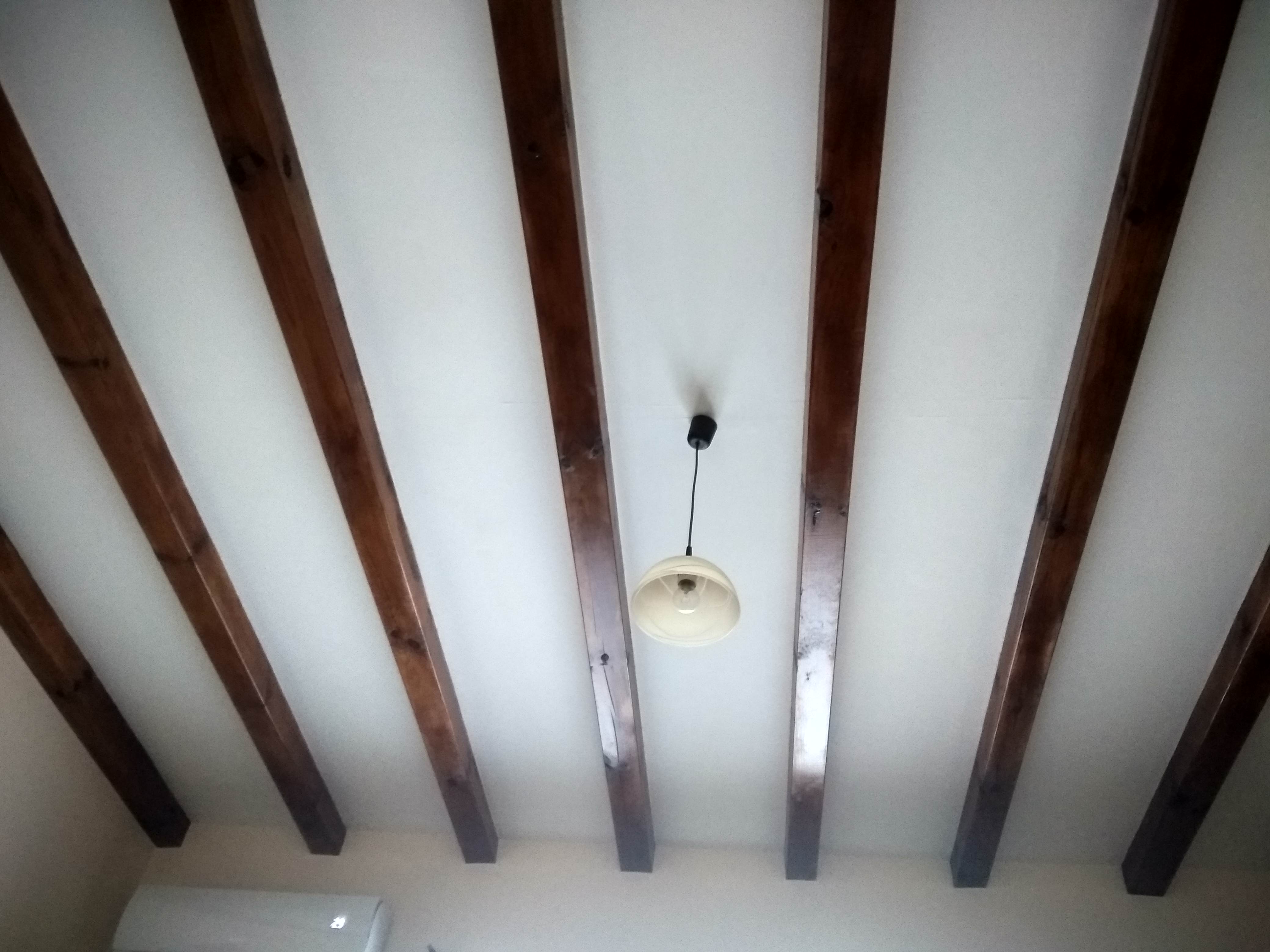

Бих ти препоръчал вместо XPS - OSB. И не да го лепиш за дъските, а да го монтираш почти в долния край на гредите (така че те да останат видими). И над него - вата.

Новоселски, благодаря. Подобна идея обмислях, но с гипскартон, понеже не съм фен на осб-то като покритие. Но нали е добре да има въздух над ватата, а това няма как да се постигне при 10 см вата, затова се отказах от подобно изпълнение.

Въздухът е във ватата всъщност, не е нужно да е над нея.

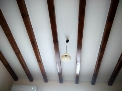

Извинявам се за забавянето, но други задачи излязоха и гаражът остана на заден план. После един месец чаках шпакловчик, накрая му теглих една и подхванах сам. Първата ръка готова
Понеже имам наличен стиропор 5 см ще има ли осезаем ефект ако изолирам стените и отвън?
Lutchezar - майстор
съб юли 30, 2022 7:21 pmАл_ написа:
Ако е на 2 слоя да. Има смисъл ако ти е хубава дограмата, особено стъклопакета, това също е голям източник на топлозагуби.
