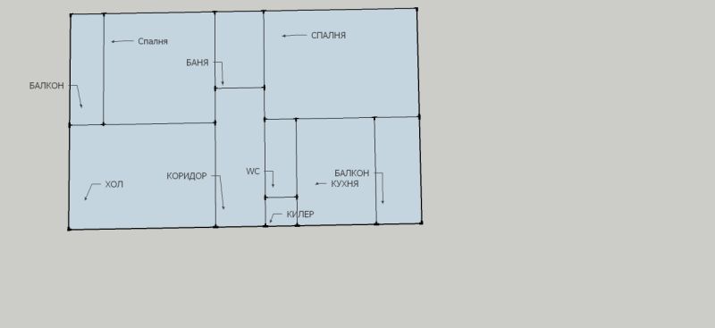

Това ли е разпределението :
:arrow:
denizaet - напреднал
Да това е и двата балкона вече са усвоени. Мивката ми беше на стената граничеща с тоалетната, а сега смея изместили на другата стена, която траничи със стълбите във входа.

svetliopi44 - Чирак...
Махай смело панелата между WC то и кухнята ... махни и комина ... влиза точно една печка на негово място ... килера можеш да го направиш малка тоалетна за спешни случай когато има човек в банята ...
