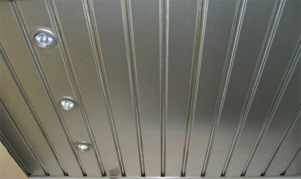

За съжеление нямам такава снимка а и из нета трудно ще намеря на окачващия профил.Мога единствено да покажа снимка на завършен таван и да орентирам в цените...Но специално за металния Hunter Douglas ..окачващия профил трябва да се хване за стена или таван...т.е. няма как да се направи преградна сена от него.Иначе като материал металния хънтър струва от 50лв на квадрат нагоре

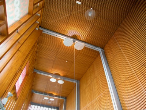

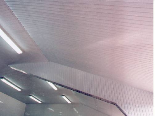

Ето мтални,пвц и дървени хънтъри.Но пак казвам:за металния хънтър трябва готова изградена стена за която да се хване окачващия профил който носи цялата конструкция.Няма как да се направи като преградна стена.Направете конструкция с профили за гипсокартон и използваите Fiberock пана.

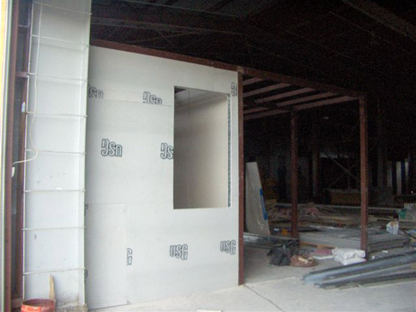

Ето такъв материал предлагам да използвате,нарича се fiberock.Направете конструкция от профили за гипскартон и затворете с такова пано,на него изрязвате ревизионен отвор на който слагате вратичка или декоративна решетка за да можете лесно да обслужвате котела,а самото пано може да се облепи с фолио или тапет има невероятни имитации на дърво и какви ли не други.Сетих се и за друг вариант:отново правите лека конструкция от профили и завинтвате вагонна шарка или дюшеме като на гърба го облепяте с алуминиево тиксо за да не обгори.
