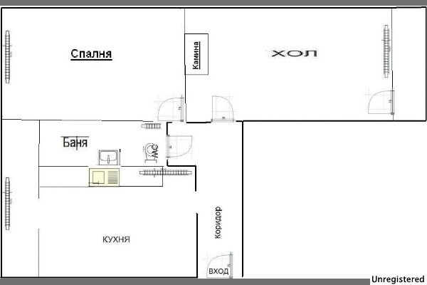

Здравейте дойде време за ремонт.Понеже се увеличи семейството с още един член искам малко съвети.:-D

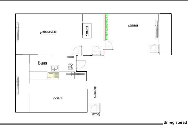

Искам да преградя хола да направя спалня и другото помещение да остане за камината.Мисълта ми е такава трябва ли да остава декоративни решетки към,камината понеже там ще се изолира и няма да достига въздух.Ще приложа две схеми сега и как аз го виждам после дайте моля своите мнения.
И дали с гипс-картон или с нещо друго.И ще пречи ли това че камината ще остане в такова малко
пространство да не пука стената? :?

Защо камината да е в килера, а не в спалнята?
tihomir - напреднал
Това цялото е хол и искам да го преградя.А защо не е в спалнята защото
съм на последен етаж и може да се получи неприятна сцена до като спим.
:evil: Дано това не става но го има като вариант. :wink:

не се чуди , камината може да започне да пуши във всеки един момент ,....как ще ти се отразят изгорелите газове докато спиш..... :shock: има доста такива случай с хора които не са сред нас вече
И това как се връзва с първия ти пост? С решетките и тн?
По принцип огън не бива да се оставя без надзор.
Не подхождаш правилно към въпроса/проблема. Обмисли пак нещата.
masterval - майстор
Според новите моди, премести си кухнята в хола, направи я КУХНЯ-ТРАПЕЗАРИЯ-ДНЕВНА с камина, а кухнята направи спалня. Звучи идиотско, но много хора го правят този номер. ПО-ДОБРЕ Е ОТ ТОВА ДА ИМАШ НЕЩО КАТО КОТЕЛНО НАСРЕД АПАРТАМЕНТА.
Matchless - специалист
Колко квадрата ти е хола и колко спалнята,камината каква е-само горивна камера или зидана,с водна риза ли е?
saksko - помощник
няма опция да не пукне .. много е теснично и ще виреят луди жеги в тази стая с големината на тоалетната ти .. тапети ..
