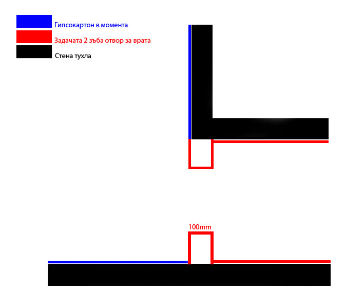

Задачата ми е да направя 2 зъба от гипсокартон, между които ще слагам врата. Ако е възможно те да са широки поне 100мм за касата. Опитах се да направя чертеж и макар да не е професионален, показва каква е идеята ми. Не знам обаче какви профили да използвамза да бъде възможно най-здраво.
Любо - специалист
според мен за врата няма да е здраво и ще се напука.що не иззидаш нещо да е здраво и да не съжеляваш после
housedoktor - майстор
Профил за преградни стени и в него дърво,само укрепи добре и нямаш грижи

А за да направиш стената 100 ползваш UW профил на 75мм и с картона става точно 100, има и вариант да ползваш профил 50мм и по 2 пласта картон от всяка страна, което е пак 100мм стена.

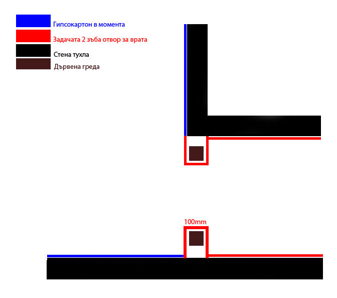

С дърво имате предвид да забия една дървена колонка по средата и около нея с профил така ли ?
Да ,така и много по лесно ще се закрепи касата на вратата.Но дървото дае точно по размер ,иначе мачка профила

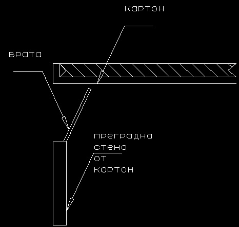

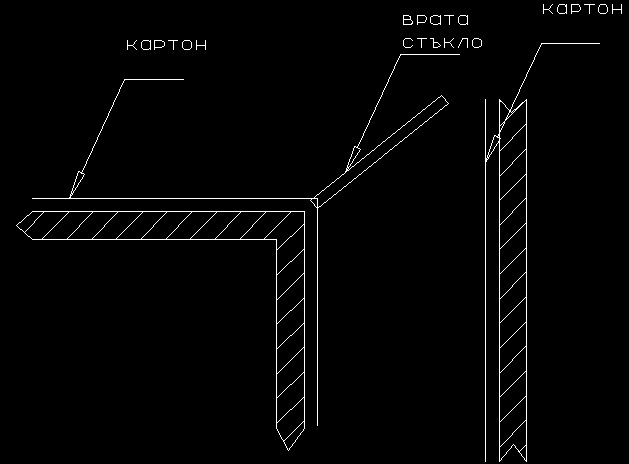

Имам подобен проблем с монтаж на 2 врати. Мислех да го направя с UA профили но чета, че не се препоръчва заради монтажа на вратата. Едната врата е със стъкло 1 см. което ще я утежни. Въпроса ми е, не се ли монтират вратите само с монтажна пяна? Предложете някакво решение.
