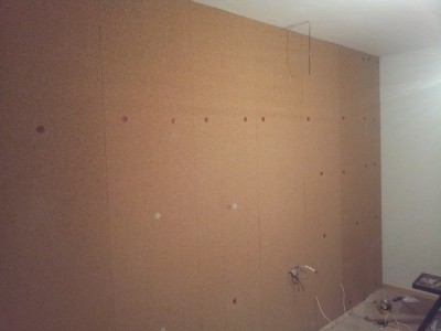

Здравейте, имам следния тривиален проблем - граничеща стена на спалня със съседи, през която всичко си се чува много хубаво. Тропаме си по стената за по-тихо при любовни ласки... абе класика! Стената принципно е с тухли Винербергер и от моята страна е измазана хубаво. Проблемът е обаче от другата страна - гипсокартон, директно лепен на лапи за тухлата. Мислех, че ще мина тънко (кажи-речи 500 кинта) и налепих два пласта корк на ролки с 5 мм дебелина, които се застъпват, за да няма фуга с достъп до стената. С обща дебелина от един сантиметър чист корк мислех, че шума ще се тушира осезаемо. Резултатът - почти никакво намляване на шума и половин бутилка Джим Бийм в мъки.
И сега идва въпроса - какво може да се направи от тук нататък? От опит знам, че най-добрата шумоизолация се постига с предстенна обшивка с ГК и каменна вата. Готов съм да го направя. С лекото уточнение, че няма да е ГК, а 18 мм ПДЧ панели. Така и така правя спалня и по дизайн една част на стената се закрива от гардероб, а другата се облицова с панели от ПДЧ с размери 63х35 см. Това, което смятам да направя е да сложа дървени летви с дебелина около 2 см по вертикала през равни интервали от 60-ина см. Между тях бухам яко вата, а върху тях въпросните панели. Всяка фуга се запушва отвсякъде с корк. Това ми хрумна. Въпросът е - това ли е най-доброто, което може да се постигне с минимално жертване на пространство (2 см)?
Прикачам снимка за онагледяване на ситуацията в момента. Ще се радвам на всякакви мнения и идеи. Аз съм сръчен човек, ще се справям. :)

Не е добро решението, чрез скарата ще предадеш шума на ПДЧ-то. Според мен по добре налепи каменна вата и измажи с мрежа.

Скрата каца върху един сантиметър корк. Той би трябвало да тушира до голяма степен вибрационния шум. Или греша? Може да сложа и гумена лента между дървената скара и корка.
Трябва ми твърда, здрава основа, тъй както както споменах, отгоре ще се слагат ПДЧ панели. Няма да е гола стена с латекс.

Освен това, какво ви е мнението за поставяне и на найлон в целия кюп? Тоест става следния сандвич:
1. Мазилка
2. Корк 1 см
3. Дървена скара с дебелина 3 см
4. Минерална вата с възможно най-високата плътност между дървената скара
5. Найлон, кован с такер за дървената скара
6. ПДЧ плоскости
Шума, който се опитвам да изолирам е въздушен (говор, телевизор). Би трябвало да има добър ефект един такъв сандвич?
