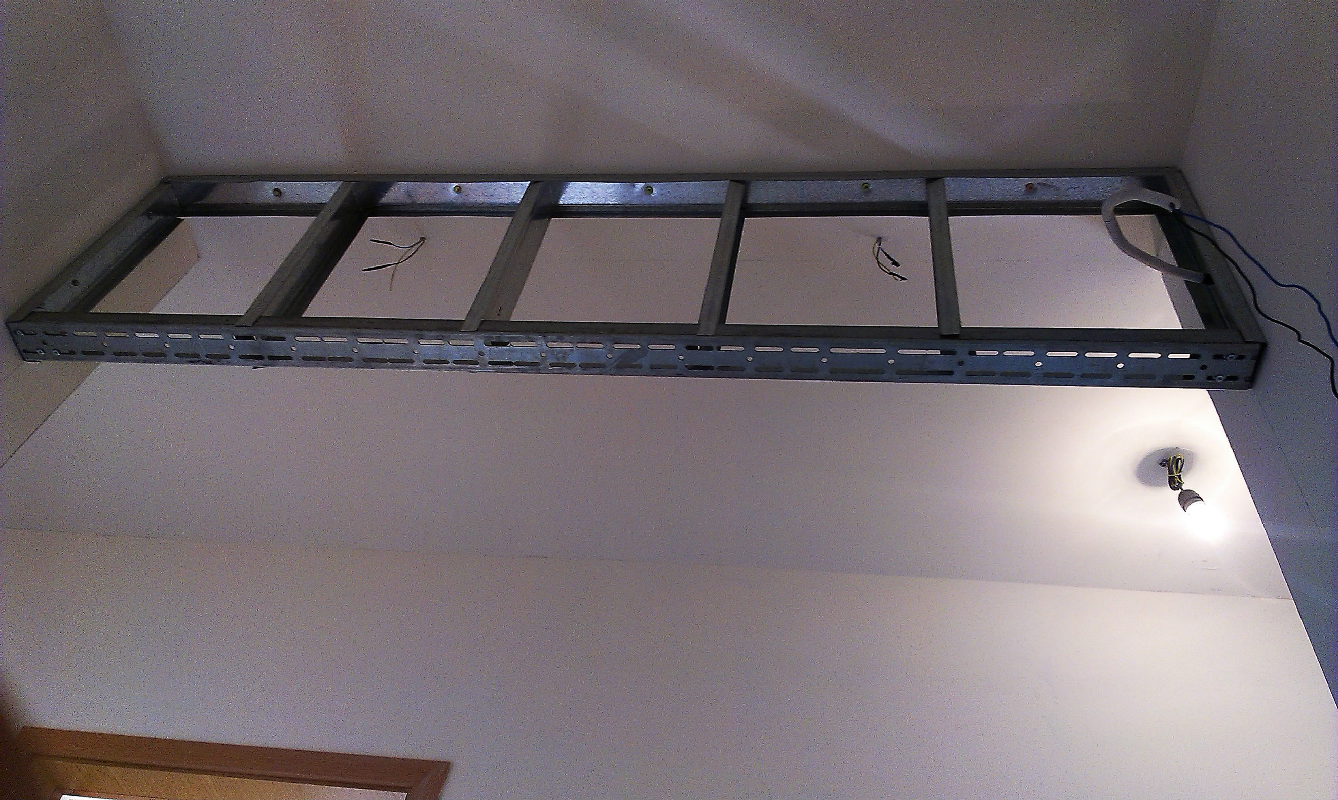

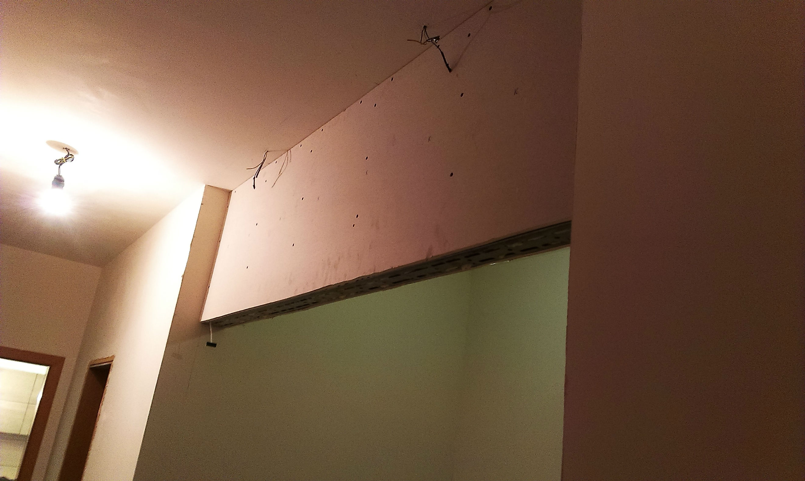

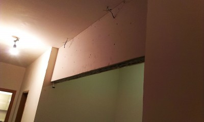

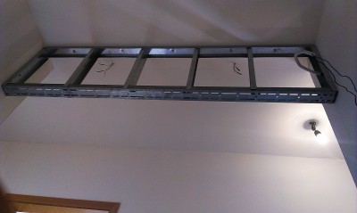

Поради липса на финанси чак сега започнах отново с ремонтите. Днес направих скарата и затворих, утре шпакловка и т.н. ето 2 снимки моля за мнение/критика.
maroka - специалист
Посоката е ясна :)
Пусни някоя снимка, след като стане готово :)
