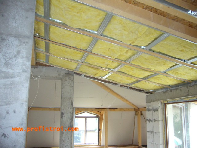

Ето ти нагледна препоръка
Праволен избор си направил

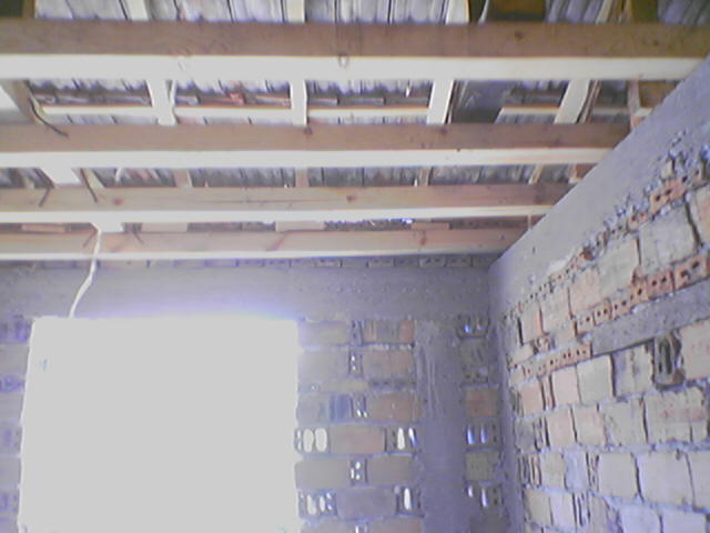

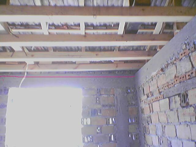

Абе какви са тези зидари, как може да зидаш стена с тухлите наредени напречно, егати дивотията!!!
Щом е кухня ти трябва непременно и пароизолация.

Тухлите ги използвахме като пълнеж, за куфраж на трегера.
Майстора не е виновен.

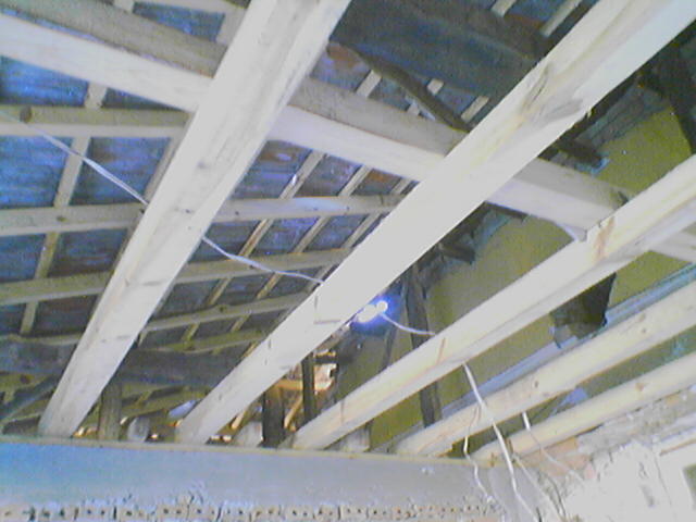

Ако трябва да измажа вътрешно + външна изолация.
Кажете от къде да почна - тавана или стените?
Къде да сложа първото UD за изграждане на тавана или стената - червената линия? Мисля, че гредите подават.

presli69 написа:
От стените първо!!
1во че ковеш дюбели само на пода после само с рапиди си ковеш УД профила за гредата
2ро и тавана ще ти е по-лесен,по добра нивелация ще му пуснеш..чертилка пускаш в/у картона не на бетон, обкантващото УД на тавана ковеш пак с рапиди по готовите вече стени...мисля стига :wink:
