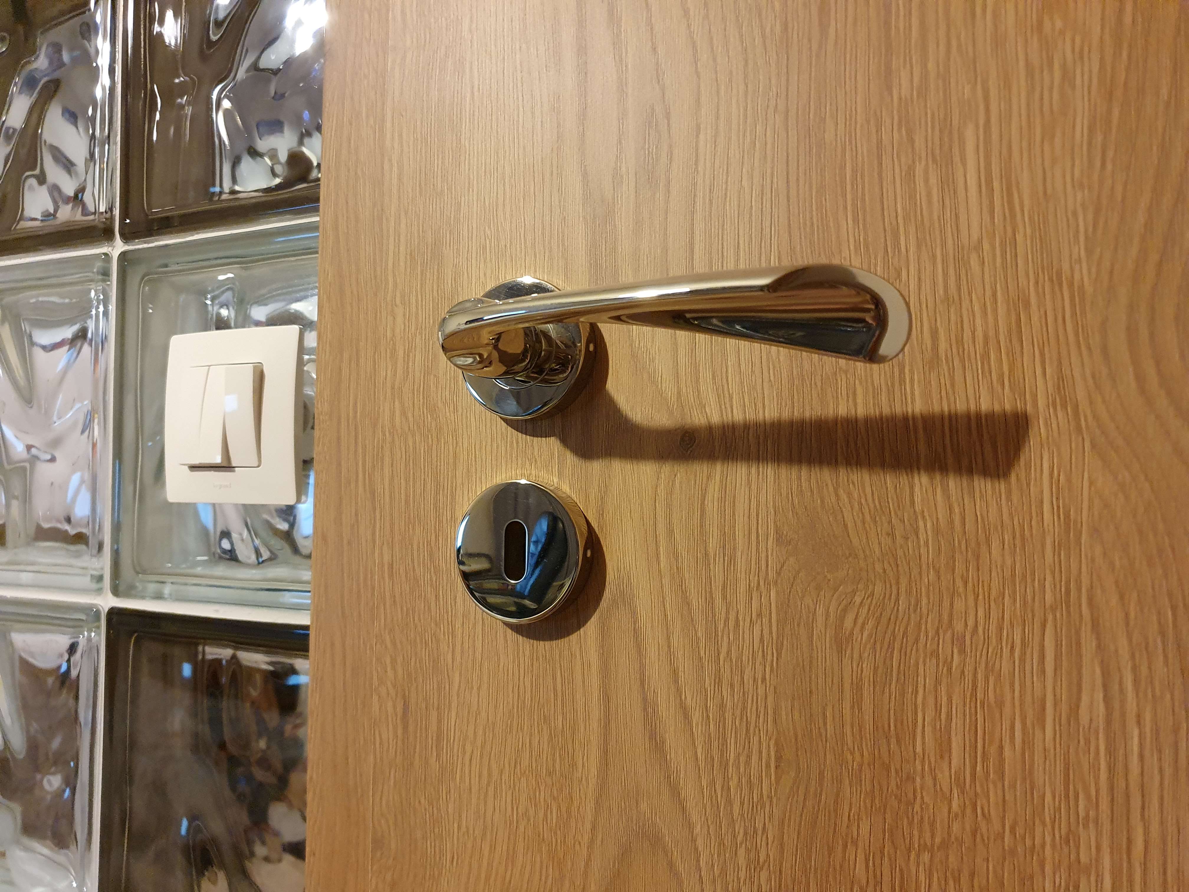

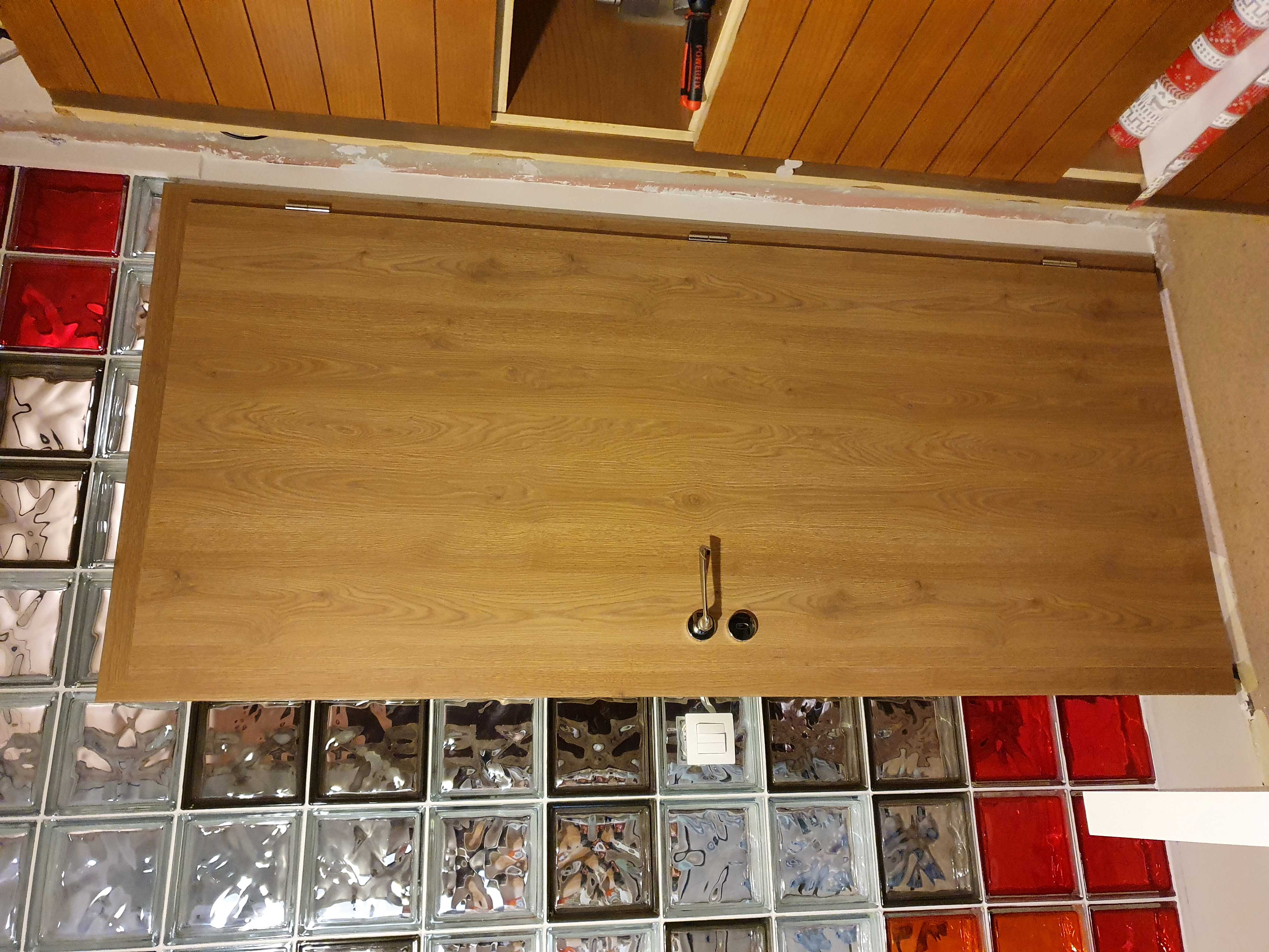

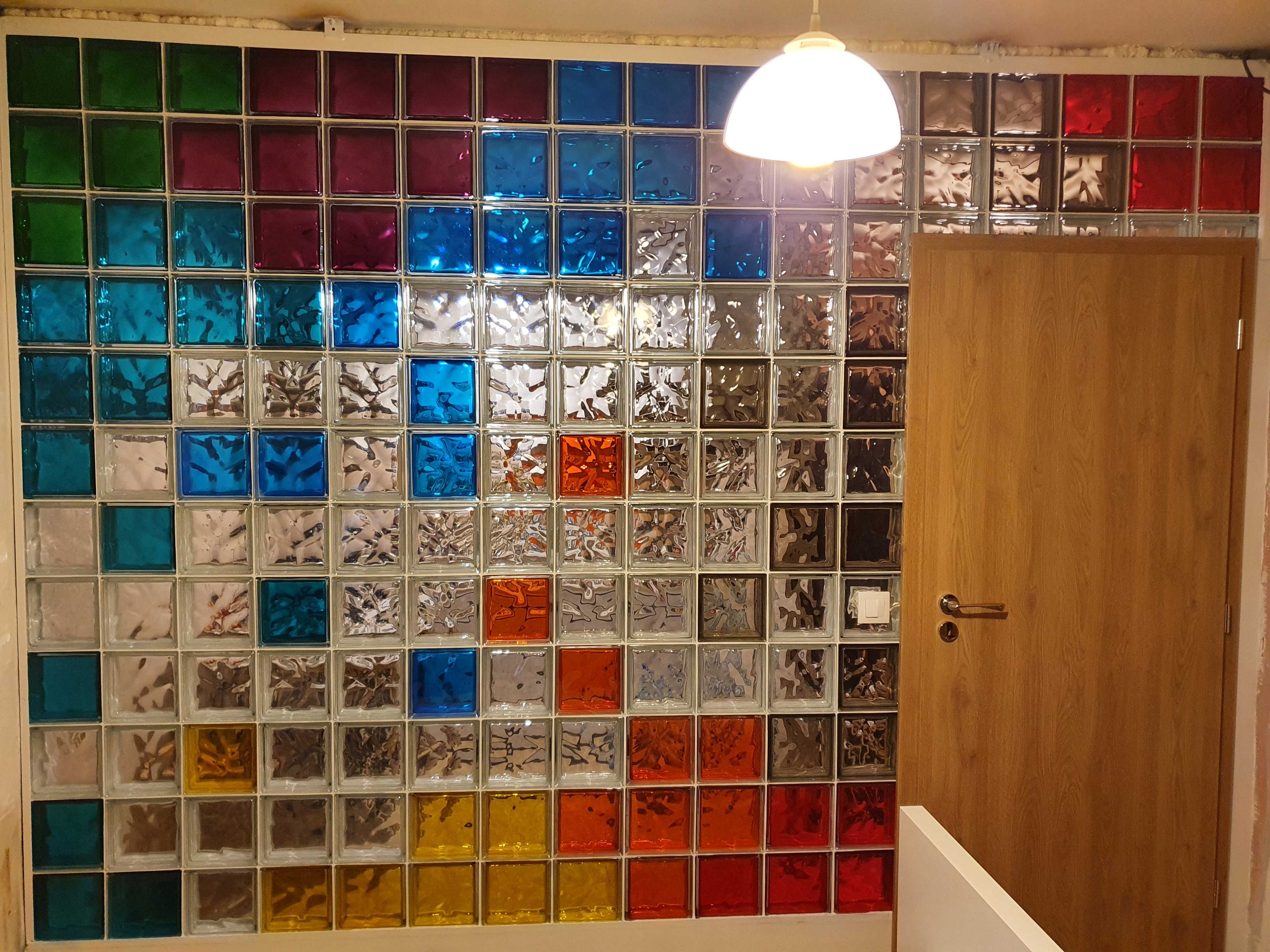

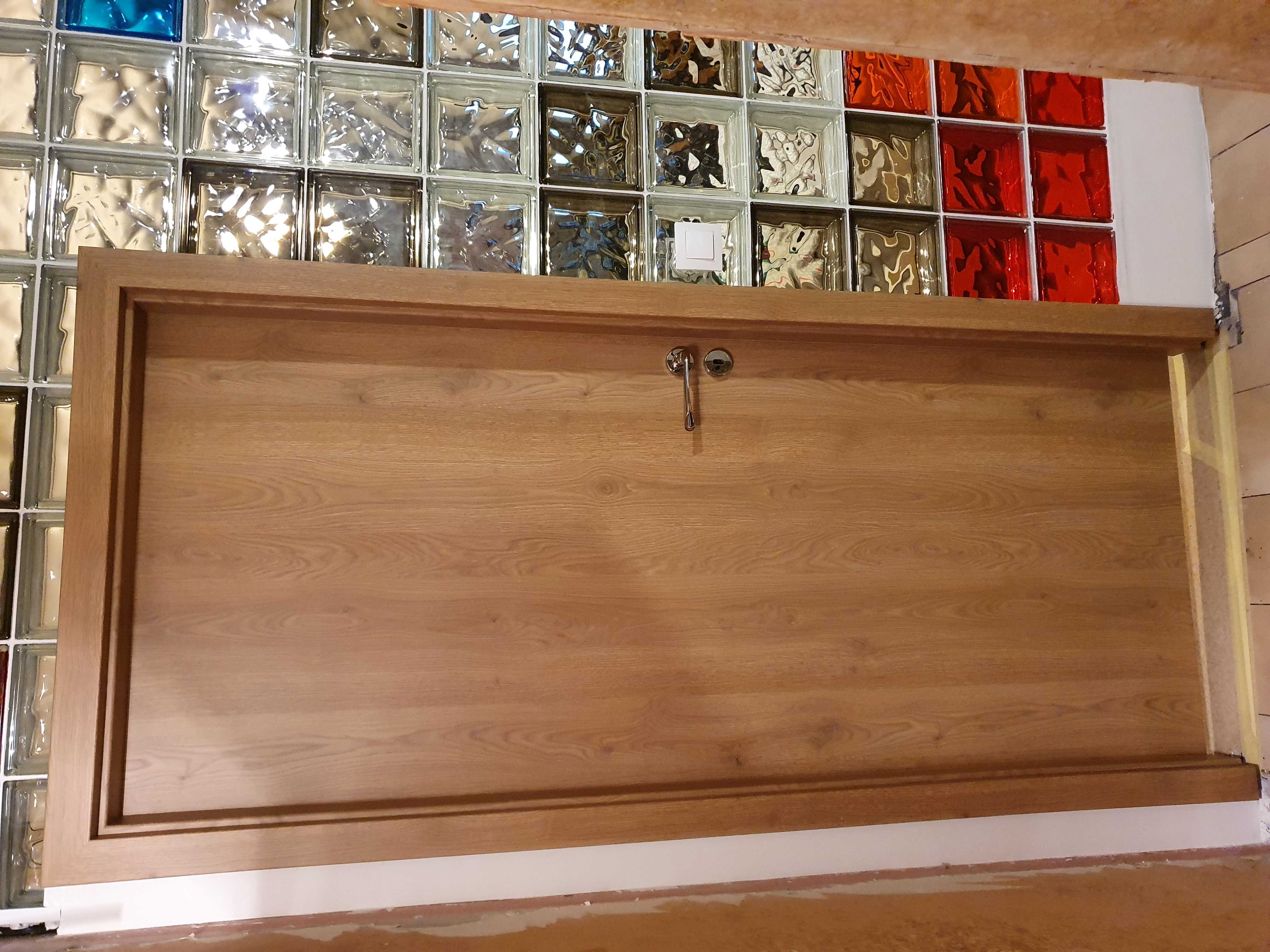

Слагам 1-2 дни почивка (хем да почистя малко) и ще се захващам.. После трябва и вратата да сложа Наложих касата и зъба съм го направил адски точно в 1 равнина със стената Да не кажа голяма дума ,но грам фуга няма, като легне касата Самия зъб от ~10см го направих от 5 слоя картон + плътно лепило + външно обличане с картон.

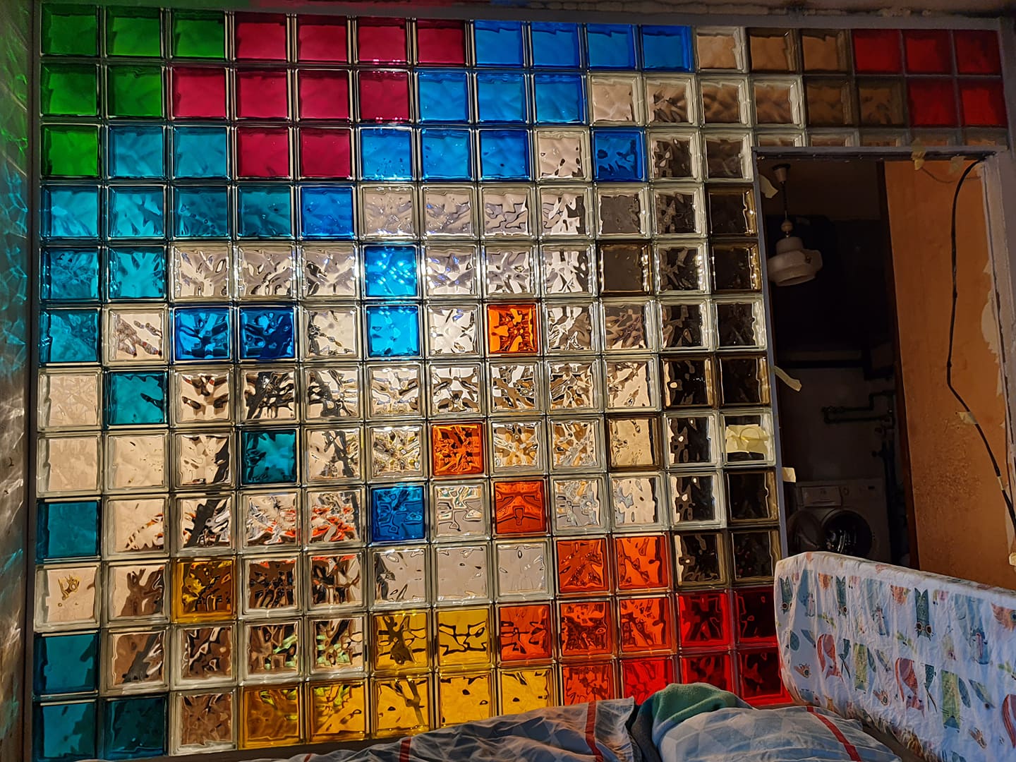

Днес 5 часа чоплих фугите и чистих лепилото зад тия пластмаски дето челно ги подравняваха.. Колкото по-надолу слизах с редовете ,толкова по-трудно се "къртеше лепилото" ,но в крайна сметка станаха нещата Снимките от днес са и от вече почистени (макар и само забърсани на сухо) .

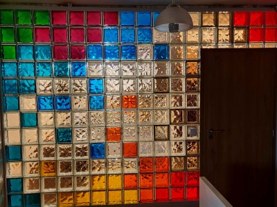

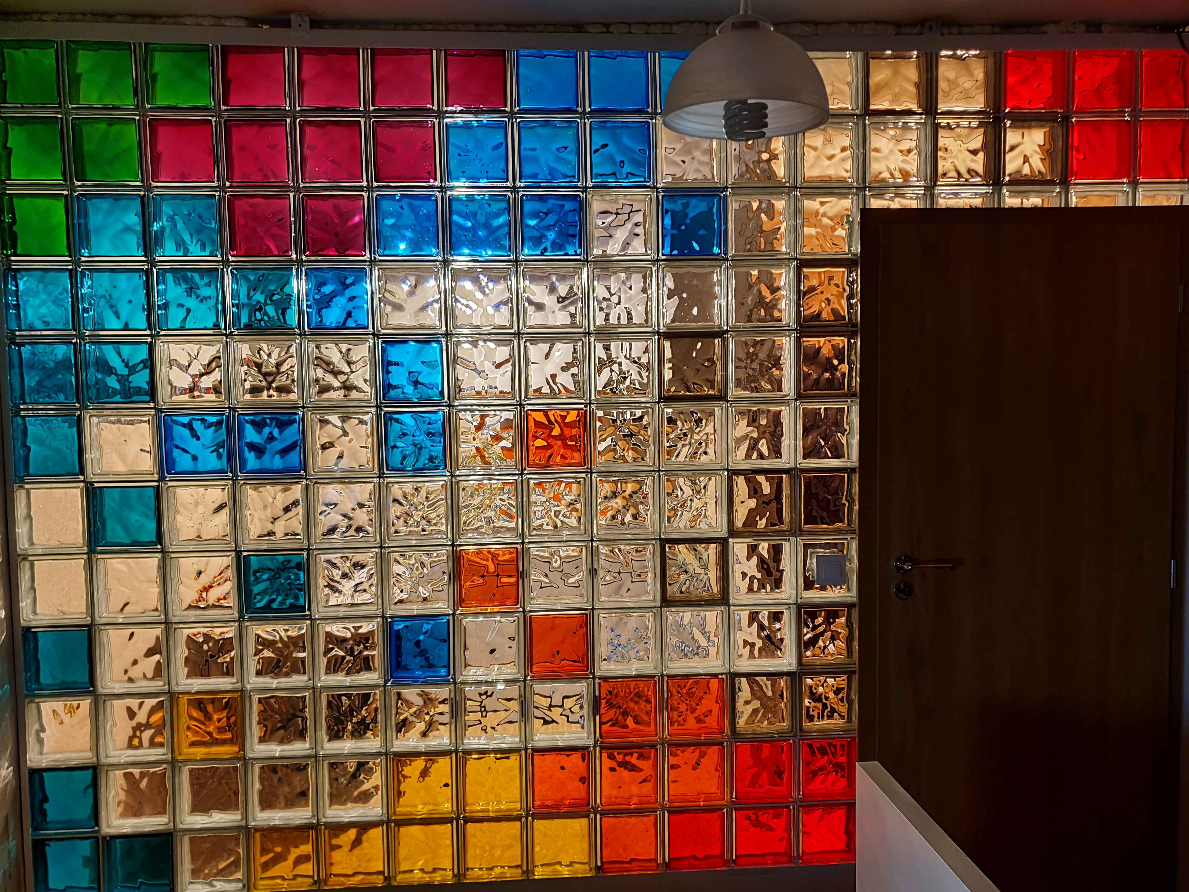

За финал една снимка със светеща лампа в кунята . Получава се добро амбиентно осветление
