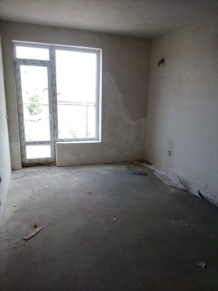

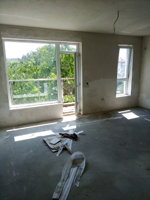

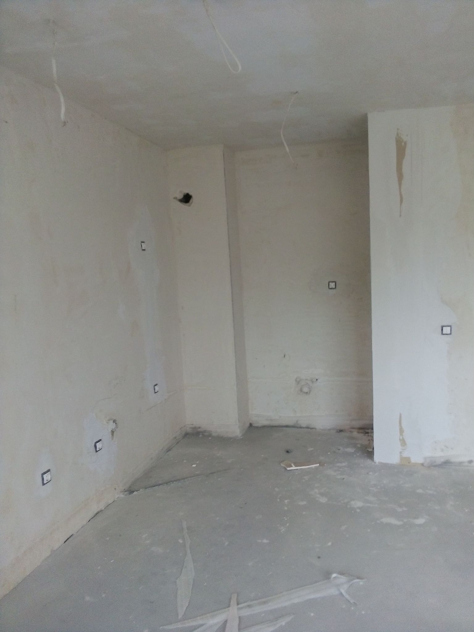

Здравейте!
Днес гледахме един апартамент ново строителство, на който ни направи негативно впечатление - състоянието на стените.Не знам дали е нормално ,но за първи път виждам стени в такова състояние.Някаква идея ,на какво може да се дължи?Благодаря Ви![img
][/img]Изображение
muhala - майстор
Според мен под прозореца е прешпакловано заради мокрене и излющена мазилка.
Забравих да спомена, че апартамента е на последен етаж и над него е направо покрив. Благодаря за мнението на колегата.
kozl - майстор
Често срещан плоблем е с откритите тераси, когато влага, пък и дори вода навлиза от терасата към вътрешността.
Дори и хидроизолацията да е изпълнена добре като няма кой да чести боклуци от сифона/барбакана и при дъжд водата вдига ниво и преминава през балконската врата вътре по замазката, след което влагата пълзи по стените и понеже мазилката гипсова и шупва.
Проблема с хидроизолацията може и да е отстранен, а това на снимките да са следи от поправките.
По принцип откритите тераси са проблем, за това е препоръчително да се покриват с навес или...
