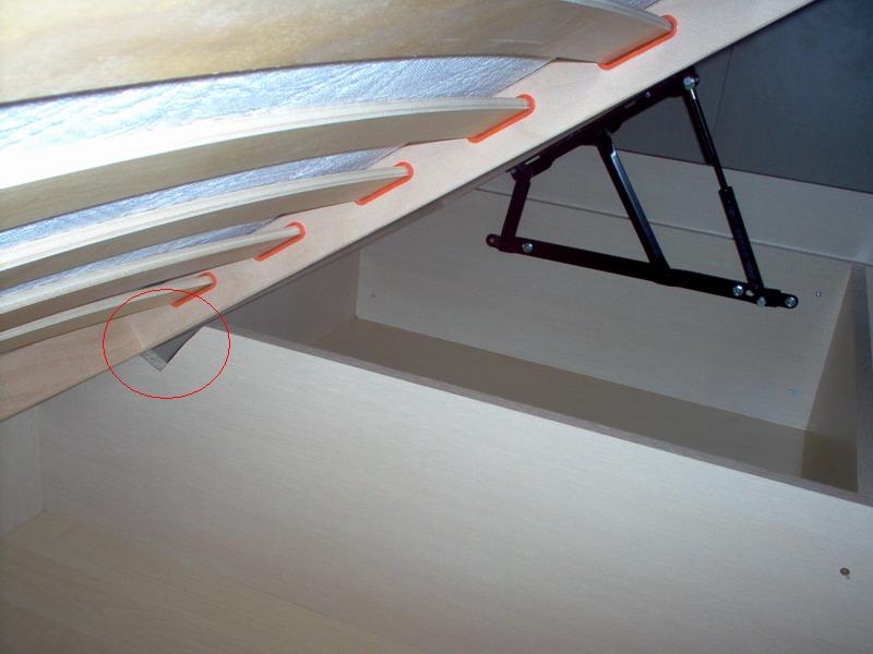

Здравейте ! Shadowman това одебеляване 2х18 с един общ кант ли е ?И ако да как ги захващат едно за друго?В Съливер ще го направят ли?
Механизма за подматрачната рамка не е ли по добре да се сложи максимално в края на рамката тогава няма да е нужно това изрязване на страниците.
shadowman - майстор
Ще се опитам да обясня как го правя аз този вид легло. Правя си кутия върху която ще лежи подматрачната скара, самата скара е от дърво и е 40/40, правя кутията с одебелени страници за да има по-голяма бяза за лягане, от което става по здраво. Разделям кутията на две с 18мм ПДЧ (не одебелено) понеже не вижда смисъл да е дебела, делящата на рамката ляга дирекно върху ПДЧ-то. Двойните страници ги хващам с винтове 4/30 и ги кантирамс общ кант за да е по-интелигентно (канта е с размер 0.8/42 или колкото намеря). Механизма си има строго определено място за да може като се вдигне подматрачната рамка да не опира в кутията. Аз не изрязвам страниците, на самите подматрачни скари се добавят едни парчета от дърво които ги лепя и свързвам с дибли и 2-3 винта. Като се добавят тези парчета и нещата се получават без изрязване. В съливера не знам дали ще го направят понеже някой ще трябва да го удебели а не знам да предлагат тази опция, другото е, че като одебелявам парчетата са ми отрязани с 10-15 мм надмерка и като ги хвана с винтовете ги режа общо и нама надстърчане на едното от другото, а като ги знам как режат не ми се вярва да изкарат два детайла с един размер, не че им се лоши машините а такъв е начина на рязане.
Ако ще им даваш разкрой пак ще го караш в Ивайловград може и аз да съм ти от полза за рязане и кантиране.
boriv - помощник
Да но моята скара е като тази на последната снимка - дебелината и е 25мм и до обувката на ламелата има пак 20мм.Ако искам да сложа 36мм страница с 11мм луфт(25мм рамка лежи изцяло върху страницата) остава рамката да свърши наравно с страницата,а разстоянието между хоризонталните и вертикалните отвори на механизма е около 25мм.тези парчета от дърво дали ще издържат получава се доста голямо рамо?на 25мм рамо опората е само 20мм.

Моята спалня е на BRW и си няма подматрачна рамка, а наредени върху рамки летви. Искам да сложа подматрачна рамка с повдигащ механизъм. Обаче, искам да монтирам механизма не по дължина, а по ширина на рамката. Някой ако се сеща за проблеми - моля, да сподели !

Няма проблем да се отваря странично, просто трябва да вземеш малко по-слаби амортисьори.
