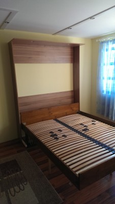

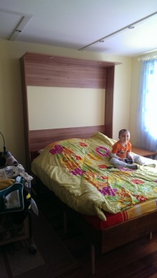

Здравейте!
И аз влезнах в джаза със собствен проект за падащо легло!
ZEDYCUS - майстор
=D> Има ли заключване в горно положение.
Малкия помощник е доволен от леглото. :-D
Азазел - помощник
Все още не е завършено!Ще има допълнителни страници,които ще заключват леглото а от долу ще остава диван(на отсрещната стена е монтиран телевизор).Идеята на отварящите се страници,освен заключването,е и усещането за пространство.Иначе,като лежиш на една страна и пред теб ще има ПДЧ,пък и нямаш видимост към децата.Освен това от въпросните страници ще пада плот,който ще играе ролята на нощно шкафче.
Много мисловен ресурс съм вложил във този проект! :axe:
nakatasan - специалист

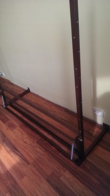

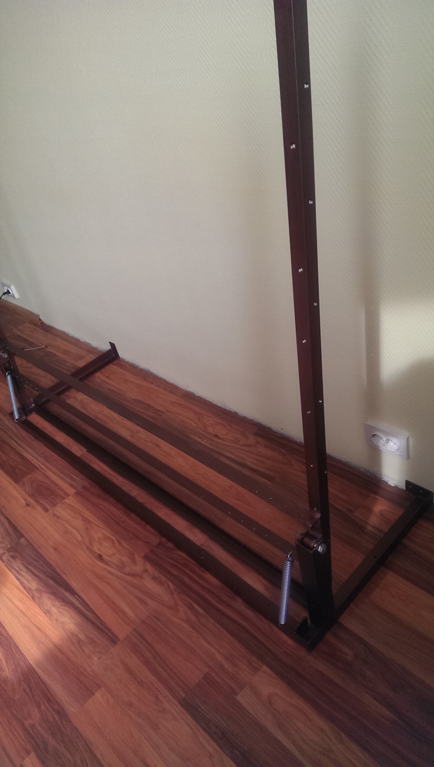

Колега, бихте ли споделили какви механизми на парните сте използвали?
Азазел - помощник
Механизма е лично производство!Взаимстван е от https://www.youtube.com/watch?v=4t5HMzA ... 1395610099 Най хубавото е,че за монтажа му се пробиват дупки единствено на стената,долу ниско и ако се наложи да се демонтира,слагаш первазите на паркета и...няма дупки.
ПП:
Ако питаш за пантите(че не мога да те разбера) са болт+месингова втулка.
