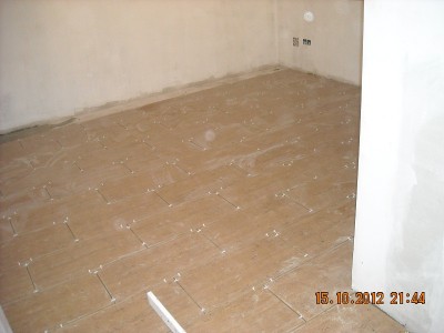

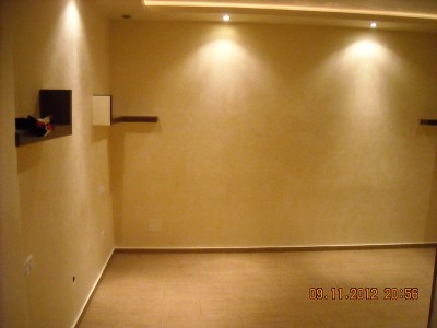

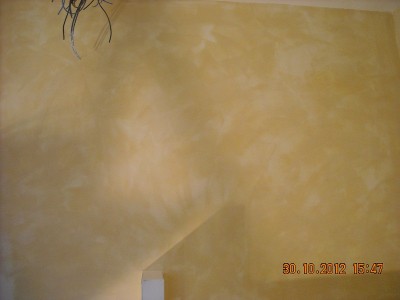

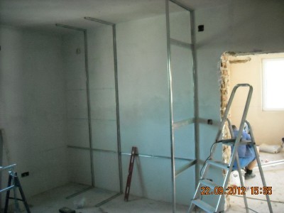

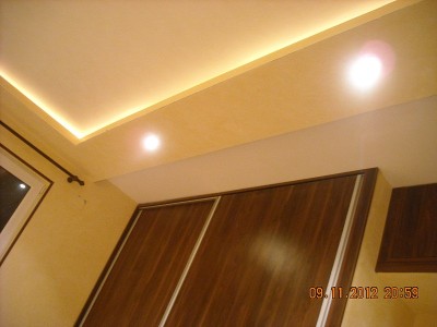

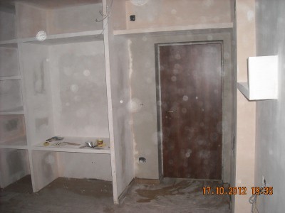

Този октомври приключих със спалнята.
Ето как реших въпроса с гардероба, пода,стените ,тавана и осветлението.
Всички идеи и изпълнения са мои били те лоши или добри!
Аз отдавна съм се зарекъл друг майстор в къщи да не влиза (за лошо или добро).

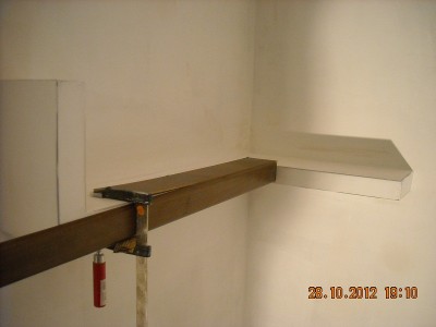

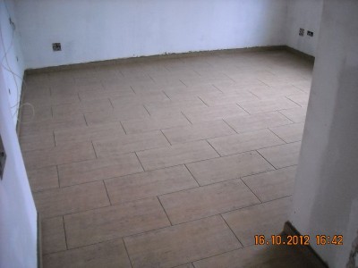

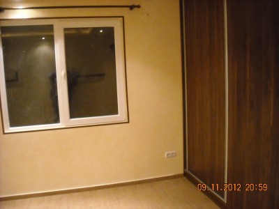

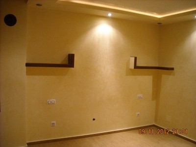

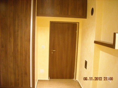

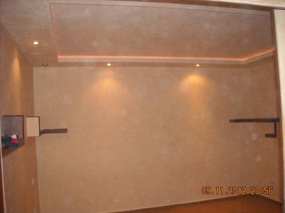

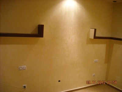

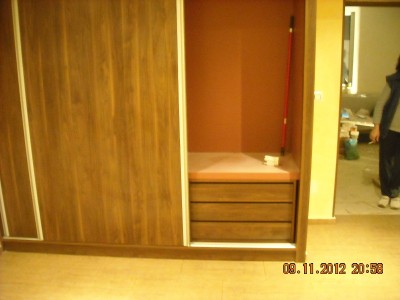

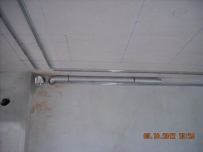

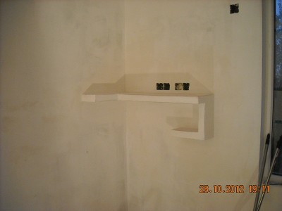

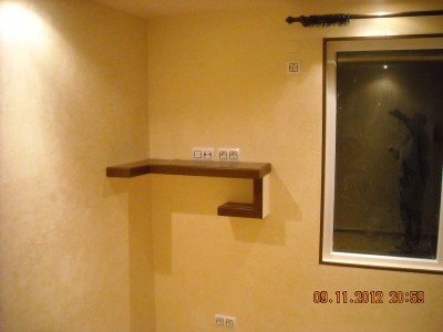

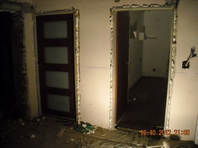

Гардероба е от гипскартон и врати пдч,тавана картон лунички +светещ маркуч,пода гранитогрес,стените - гипсова шпакловка + стуко венециано+ етажерки от картон облицовани с ламинат и кант МДФ ,врати Полски МДФ (боклуци са)
Ето резултата.
DSCN0924.jpg етажерки
DSCN0839.jpg гардероба
DSCN0847.jpg тавана

Значи Simon 27, все пак. :rock:
В България решиха да внасят новата визия на тази серия.
А гледам Вие сте монтирали от класическия вид, с цветните декоративни рамки...
Явно в Испания все още са на почит.
Бат Иво - специалист
М-да Симон!
И след като разгледах наличното във Видинските магазини , не съжалявам!
Както и този полският Симон мога да кажа че няма нищо общо с оригинала от Каталуня.
П.п.
27- серия има няколко визии тази излиза най евтино.

Супер е станало,аз съм на твоето мнение е също не пускам майстори у дома.Искам да те питам за скритото осветление, дали само маркучите ще са достатъчно да осветяват коридора.
За осветление са слаби.По скоро за очертаване на тавана или интимна обстановка.
Иначе има ЛЕД диоди светят силно ,икономично и в различни нюанси на светлината.
Ама излизат малко по скъпичко . На мен обиколката на тавана ми е 12м.,на всеки 6м. трябва трансформатор.
Т.е . за 12м. лед + 2 трансф. идваше около 180 лева. А 12м. маркуч ми стъпи на 29лева.
gvladkov - специалист
Станало е супер.
За трафа на лед осв.,има и по-големи трафове.Моята обиколка на кухнята е 15 м. с един траф.
