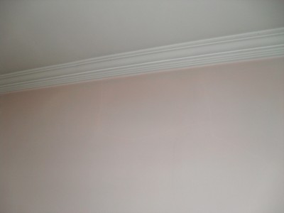

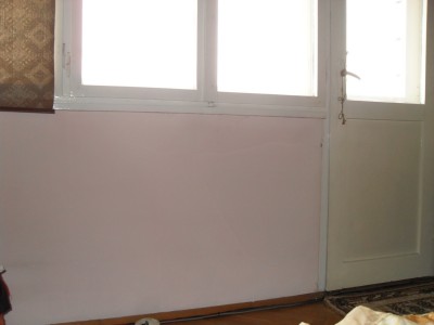

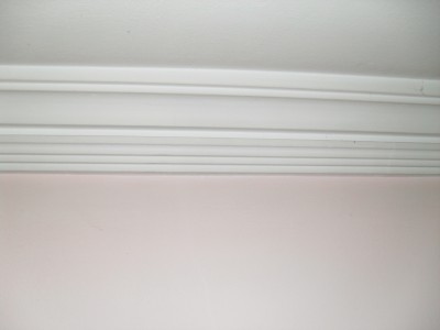

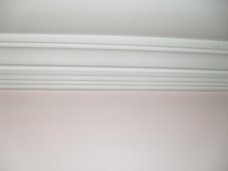

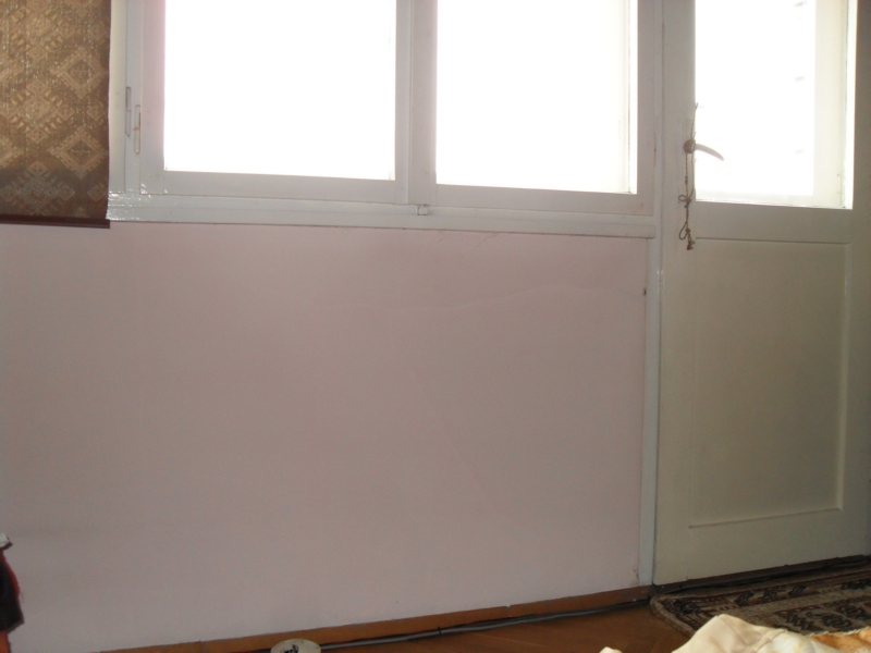

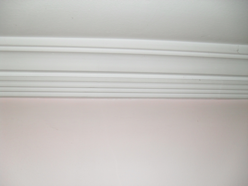

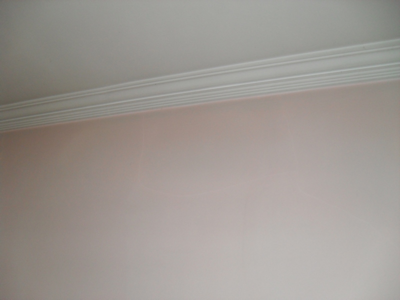

Здравейте . Незнам дали раздела е правилен за питането ми ,ако не е моля да ме извините. Решил съм да сменям дограмата на спалнята си и да сложа вътрешна изолация (стаята е 6м на 4м , живея на втория етаж строителството е тухла ), но немога да реша с каква ,сякаш клоня към PVC , но ще се радвам на някой съвет от по вещи в тази насока от мен хора. Дограмата ми е с южно изложение ,тип ''пистолет'' мисля че им викат.Три прозореца с размери 60/150 , врата 60/200 и едно малко прозорче над вратата 60/40 ,вече кой прозорци ще са отваряеми и кои не не съм решил .Това е едното второто е ,че трябва да сложа и някаква изолация на две от стените които се падат външни , едната стена е тази която остава около прозорците ,тя не ми е особен проблем мисля да сложа фибран или нещо по добро предложено от вас :) като дебелината не е от голямо значение (за изолацията става въпрос) Проблемно ми е изолирането на другата външна стена ,защото на таван има някакъв гипсов перваз (давам снимки за онагледяване) който е с дебелина около 6мм и ако сложа някаква дебела изолация ще стане супер грозно.да се отлепи перваза цял с цел залепването му наново след поставената вече изолация е невъзможно .Другия вариант е да махна всички первази , което не ми се ще. И третото е отоплението на тази стая , досега бях с печка на дърва и въглища , че е топло топло е, но е голяма мизерия, пушилки ,чернилки ,миризми и тн. След смяната на дограмата и изолирането на стените ми се ще да разкарам тази печка , но вариянтите за отопление са също много .Отпада вариянта за котел също и за камина и всичко свързано с радиатори тръби и прочие. Остава климатик или сега гледам някакви нови за мен поне ултравиолетови отоплители ,за които четох че е нужен киловат ,за да стопли помещение от 20-22 квадрата. Незнам ще се радвам много на мнения и препоръки от ваша страна.

Здравей,
Преди 2г и аз правих ремонт.И аз като теб минах през тези дилеми.Нашият избор беше вътрешна изолация с каменна вата и гипсокартон на външните стени и тавана-така и така правихме скрито осветление, с разни фигури и т.н и макар спалнята да ни е северна ,стана една от най-топлите стаи в апартамента.Стените са гладки и прави и не се повреждат от лек натиск като при фибрана.
При теб стаята е южна и с един хубав климатик ще се отоплява и охлажда с най-голяма ефективност.
Препоръчвам ти да дадеш малко повече парички за хубава дограма,обков и стъкла.Аз заложих на евтина 5 камерна профилинк и малко ме е яд,защото е доста недодялана.
Сложи си максимална дебелина с по-широк стъклопакет-това изолира сериозно топлината.
Ще ти дам една готина идея,която на мен ми хрумна след като се нанесохме.Има едни инфрачервени плоскости,които се полагат под паркета-води се нано отопление,което харчи 200 вата на кв.м.Аз бих го сложил в празните места около спалнята примерно-там където са пътеките ,където няма да имаш мебели на това място.Стопляш си стаята с климатика,лягаш си-спираш климатика да не ти духа и шуми и си пускаш подовото,което леко ще поддържа температурата цяла нощ за да не се събуждаш на студено.В комбинация с изолация и хубава PVC дограма ще имаш максимален комфорт.А пък знаеш сигурно колко е готино да ходиш по топъл под след като си взел душ примерно.

Нямам опит, само да споделя, че хора с такъв, даже издържали някакъв изпит пред Кнауф, препоръчваха гипсокартон + вата + паронепорпусклива мембрана от сорта на ОНДУТИС AL 150 /това по спомен в един др. форум/ :!:
