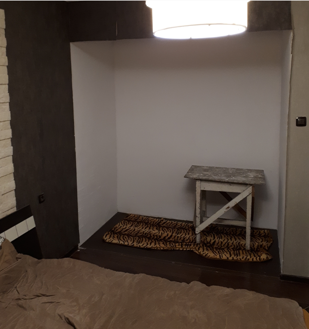

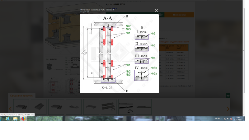

Здравейте, искам да подменя вратата на гардероба си с плъзгаща. Проверих цените и да доста високи. Решихме да я направим сами. Харесах система PS76/ от фирма, предлагаща материали за производство на мебели/. Ще поръчаме и ПДЧ за пълнеж- изрязано и канторано. Врата ще е с 2 крила. Въпросът ми е: как да взема точни мерки за размера на крилата от ПДЧ? Предполагам от размера на целия отвор на вратата трябва да намаля, за разстоянието, което заемат ролките или... как? Моля, ако има компетентни сред вас да помогнат с информация.

При стар гардероб, ви трябва нещо от типа: https://rosi.bg/mehanizam-za-sistema-a3 ... -2753.html

ср окт 31, 2018 10:42 pmZEDYCUS написа: На чертежа си има формула. Отделно и гардероба ще иска прекрояване, рафтовете и делителите ще трябва да се намалят поне 8см в дълбочина. Освен ако не е предвиден за плъзгащи врати, което ме съмнява.Здравейте. Да, ние всъщност прекроихме гардероба, който беше вграден. Направихме нови рафтове, които ще монтираме утре и в общи линии ще стане дрешник. Това е помещението, където трябва да се монтира вратата.

ZEDYCUS написа: Е то има само ниша, за тая система трябва да има корпус, за който да се монтират механизмите.
чет ное 01, 2018 7:18 pmZEDYCUS написа: Е то има само ниша, за тая система трябва да има корпус, за който да се монтират механизмите.Да, и това помислихме - имаме дървена рамка широка 7 см. Ще я монтираме от всички страни на нишата и върху нея ще монтираме механизма PS76. Ще са 2 врати.Въпросът е самото ПДЧ с какви размери да е, тъй като смятам да го поръчаме от rosi.bg с разкарой и кантиране?

пет ное 02, 2018 9:32 amZEDYCUS написа: Щом сте помислили, първо монтирайте дървената рамка в перфектно нивелиран и отвесиран правоъгълник, диагоналите да са еднакви. И си измерете вътрешното разстояние и по формулата по горе си сметнете размера на вратите. Топката е във вас. Успехи.Честно казано формулата от чертежа нещо не я разбирам. Може ли обяснение по елементарен начин?![]()

пет ное 02, 2018 10:03 ams_vladislavova написа:То ако тази проста формула с едно неизвестно не може да ползвате, как ще направите гардероб.пет ное 02, 2018 9:32 amZEDYCUS написа: Щом сте помислили, първо монтирайте дървената рамка в перфектно нивелиран и отвесиран правоъгълник, диагоналите да са еднакви. И си измерете вътрешното разстояние и по формулата по горе си сметнете размера на вратите. Топката е във вас. Успехи.Честно казано формулата от чертежа нещо не я разбирам. Може ли обяснение по елементарен начин?![]()
Съвет1: височина на вратата = височина на светлия отвор - 22мм.; ширината на вратите се изчислява според застъпването което искате да има.
Съвет 2: Удачно е дървената рамка да е с перваз, заради кривите ви стени.
Съвет 3: Този механизъм не е най-подходящия за ситуацията.

пет ное 02, 2018 10:19 ammiliad написа:1. Значи L е височината - сега всичко с формулата е ок.пет ное 02, 2018 10:03 ams_vladislavova написа:То ако тази проста формула с едно неизвестно не може да ползвате, как ще направите гардероб.пет ное 02, 2018 9:32 amZEDYCUS написа: Щом сте помислили, първо монтирайте дървената рамка в перфектно нивелиран и отвесиран правоъгълник, диагоналите да са еднакви. И си измерете вътрешното разстояние и по формулата по горе си сметнете размера на вратите. Топката е във вас. Успехи.Честно казано формулата от чертежа нещо не я разбирам. Може ли обяснение по елементарен начин?![]()
2. Относно нивелирането и отвесирането на рамката - ще го направим.
3. Коя според вас е удачната система?
