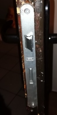

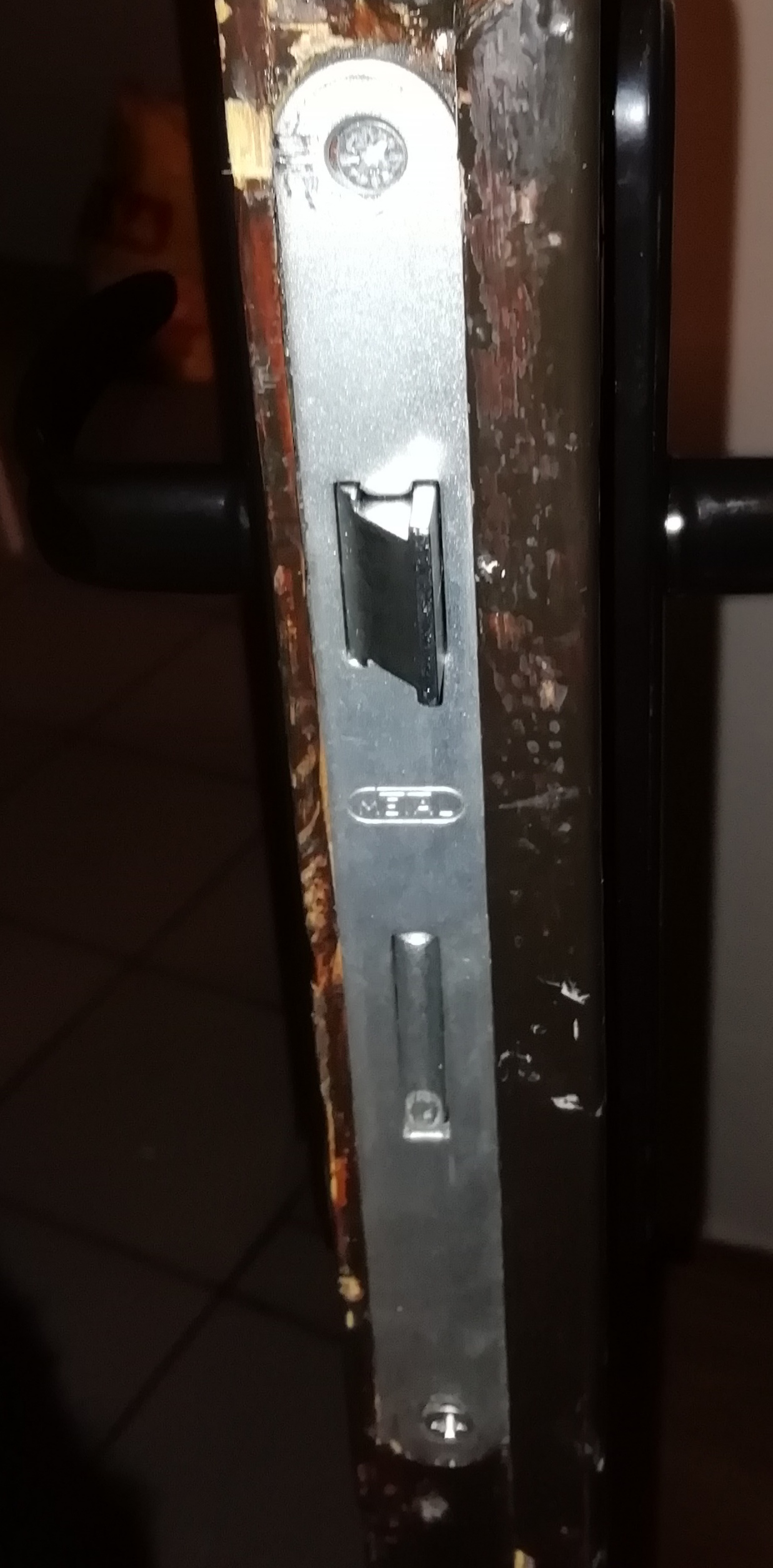

Здравейте. Понеже имаме куче което отваря вратата на спалнята и реших да оправя този проблем. Купих нова брава с нова дръжка и отново затварям вратата, вдигам дръжката нагоре и когато някой я бутне тя пак се отваря без да накланяш дръжката. Същият проблем го има и в банята. От скоро живея в апартамента, но знам че от години е така.

Бележи езика къде попада към насрещника по вертикала. И тва де е дълбано в дървото май не е на място, а и като че ли недостатъчно.
Ако вертикалните позиции насрещни - език са добре и насрещника попада в отвора с малки луфтове отгоре и отдолу, то трябва да се провери хоризонталното разстояние насрещник/език, къде попада езика при затворена врата и дали застава срещу отвора или опира в насрещника. Ако е криво крилото или касата, двете не могат да прилепнат плътно и езика не може да прескочи облата част на насрещника и да влезе в отвора зад нея и тогава вратата се отваря с леко бутване, без да се натиска дръжката.

съб мар 02, 2019 6:26 pmmiliad написа: Насрещника не е на място.Ако е въпрос на милиметър (а често е така) пробвайте да натиснете допълнително вратата след затваряне да видим дали ще се чуе "щрак"
Kozl е обяснил перфектно.
Една друга много по-малко вероятна хипотеза е, че езика заяжда в прибрано положение. При отваряне на вратата се отчеква от гнездото си и всичко изглежда нормално.

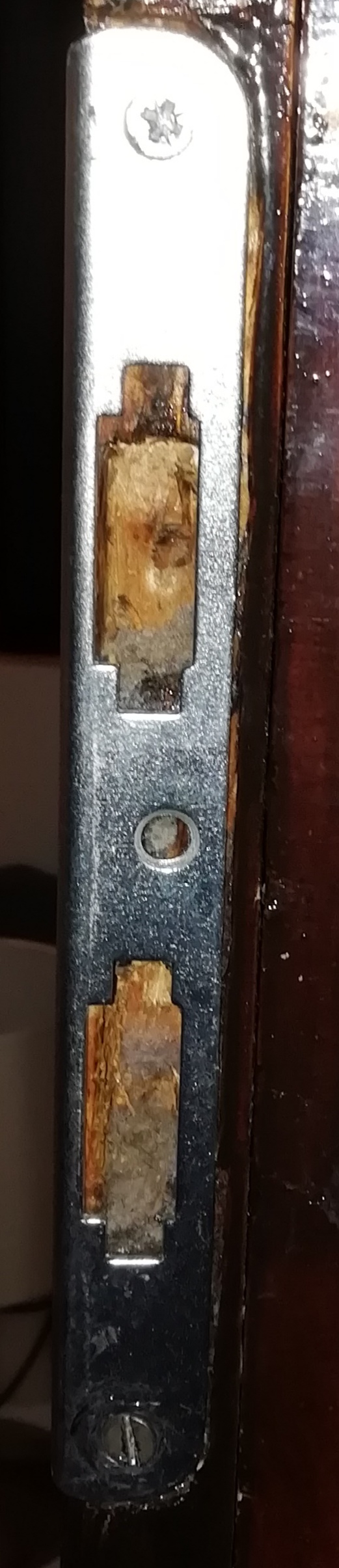

- Мнения: 3
Благодаря за отговорите. Опитах се да заключа вратата. Заключва се, но патрона не влиза в дупката. Влиза до една степен. Какъв е най-добрият вариант. Да направя ли дупката по-голяма понеже гледам, че по-навътре е дълбока, а отначалото сякаш не е.

Значи гле'й са... брави една с една няма. Насрещници също. Стари дупки в касата пак така. Преди 2 години си си купил брава с насрещник комплекти всичко е стало супер... днес си купуваш същата по размер брава и нито езика и е там нито петлето, камо ли па насрещника и дупките в касата. Да не говорим, че и ширината на езика за заключване може да е друга. Скоро имах такъв случай у нас. Счупи се бравата след 4 години. Отидох купих си друга същата по размер. Прибрах се в нас, сложих я и о чудо - едно с едно няма. После я поорязах от тук от там с флекса. И насрещника също. Поиздълбах касата още. И накрая стана.
