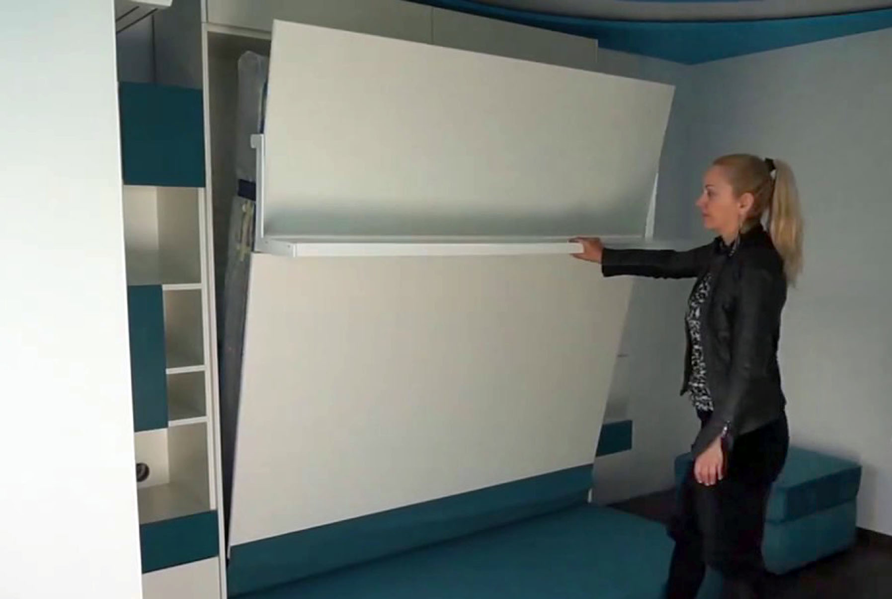

вт яну 12, 2021 9:33 pmrufo написа:Първо ти трябва да дадеш схема или поне снимка та да се види кво е тва падащо легло, че в един хотел имаше такова по начало скърцащо, което по некое време и паднавт яну 12, 2021 9:04 pmgnt69 написа:И ко...дай схемавт яну 12, 2021 9:00 pmrufo написа: Имам проблем- падащо легло с дървена скара (2 персона) от скоро почна да скърца яко...Една шепа видички и винтоверт.
Скърца като лягам,
Скърца като се обръщам на другата страна,
Скърца като шибам,
Скърца....
Моля за някакво решение- че ще полудея![]()

Не съм сигурен, че е твоя креват, но на това на снимката първо бих смазал лагеруването при пантите на МДФ-а и стената, после на краката дето приличат на етажерка в изправено положение.
След това ако пак скърца ще огледам за луфтове при пантите. Ама за повече насоки и там трябват снимки. Как са хванати към МДФ-а и как към стената.

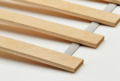

Провери ламелите един по един да не би някой от тях да се е сцепил и скърцането да идва от там. Ако тъй ще трябва да подмениш скърцащия ламел.
За сега толкоз ми мина през ъкъла.
Освен това ламелите как стъпват на МДФ-а? МДФ-а слаб материал трябва да има някаква подложка м-у него и ламелите. Като се сгъват ламелите под тежеста отгоре им те имат и линейно преместване, та там дето лягат се трият и там може да пробваш със сапуна. Ако е много изядено от триенето и сапуна май няма да измие скърцането
Само предположения де. Повечето с бопа
