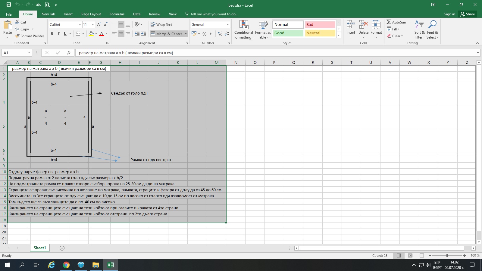

Здравейте искам да попитам дали според вас е добра идея изработката на спалня от планове. Всички които съм виждал да се продават (и съм зглобявал няколко) са под всякаква критика като дизаин и издръжливост. Тъй като сега ще сменям матрака ми се иска да сменя и спалнята че сегашната си заминава вече.
Разглеждам варианти да изградя аз адне и се спрях малко или много на това клипче https://www.youtube.com/watch?v=FP-RTlt_SL0 според вас достатъчно ли е издръжливо като дизаин (с жената не сме леки хора а като скочат и децата става доста). И като цяло какво мислите за направено пред купено отностно спалня.Мерси.

От личен опит - направената по собствен дизайн спалня или каквато и да е мебел е в пъти по-добра от купешката.
Стига да се проектира и изпълни както трябва.
speka_rs - майстор
Колега и аз не съм малък човек и заради това се хванах и си направих моята спалня о ПДЧ в която съм сигурен. Ако искаш мога да ти обесня как и какво съм направил.

speka_rs - майстор
Това е долу горе, ако има някакви въпроси.
brpraziel - специалист
Съпер изглежда благодаря ти за идеята.Какво мислите за дизаина от кличето би ли бил достатъчно здрав?
miliad - майстор
Аз лично дизайн не виждам тук. Но като здравина на основата, спокойно могат да излеят бетонна плоча отгоре.
Супер ще подходя и аз по същия начин. Мерси за насоките.

Колеги тъй като немога да намеря нещо подобно като на клипчето като метариал мога ли да го изработя от Водоустойчив строителен шперплат (https://www.home-max.bg/kofrajen-shperp ... eren-kant/) за устоичивост предполагам ще стане само се чъдя с какво е израбоен и дали няма да има проблеми с лепилото на пластовете да се натровим из вкъщи(може да се филмирам вече :D). Закъснявам с проекта ама така е.
