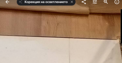

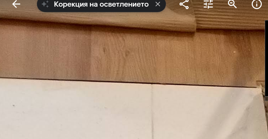

Ето и видео на български майстор - "Преход между ламинат и плочки (без лайсна)":
Идеално равна замаска трябвало и първо се лепят плочките 1см дебелина и ги лепят с гребен 8мм и остават 3мм под плочките като ги слегнат после - тотал 13мм. Ламината им е 8мм и слагат 5мм подложка, пак 13мм общо - едно ниво плочки и ламинат. Режели ламината с диамантен диск вместо със циркуляр или зеге, че така ставало идеален срез, а не назъбен.
Оставят 3-4мм фуга между плочките и ламината и дъската от ламинат непосредствено до фугата я лепят с универсално лепило SikaBond® AT Universal (важно било да е еластично лепило; на видеото казва силикон, но се вижда, че не е и после и в коментарите има за това) като преди това мажат с грунд дълбокопроникващ замазката преди лепилото.
Чудя се дали не е малко 3-4мм, знам че поне 5мм се оставя от стените?
Но странно, че точно на тази дъска ламинат не слагат подложка и компенсират само с лепило тези 5мм, защото на другите дъски ламинат нали има подложка от 5мм. И се чудя какъв е проблема с подложката, че и при мен тя е дебела с 1мм повече - 6мм и малко ме притеснява дали само с лепило мога да я компенсирам .. верно, че е само 1мм разлика ама се чудя все пак?
Фугата между плочките и ламината я запълват със санитарен силикон (bison) с цвят като цвета на фугата на плочките. Като преди да го поставят облепят с тиксо от двете страни.
