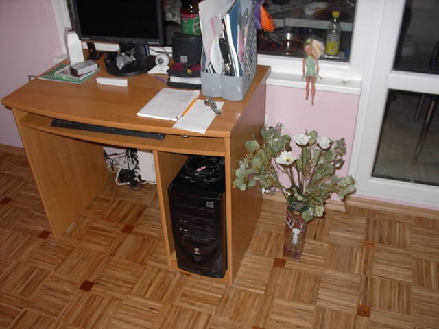

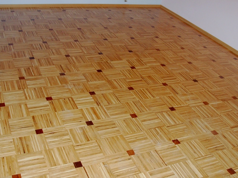

Ето едно хитро паркетче което сме правили .Индустриален паркет/Стабилет/+квадратчета мербо Найс -А?

на такива паркети тип -художествени никой не прави нут и перо -дори и Berti.на транспортно фолио/лепенка/ и лепене за пода ...
а с този паркет пък никак няма как да се измисли нут поради теснотията на елементите на дъбчето. ;)
