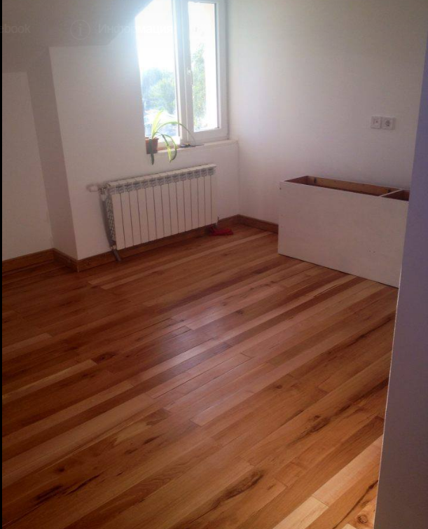

Един наш роден Орехов паркет /или дюшеме/,
който както си го нарича.Финиш -полиуретанов лак сатен
Харесвам колоритните цветове в ореховата дървесина .

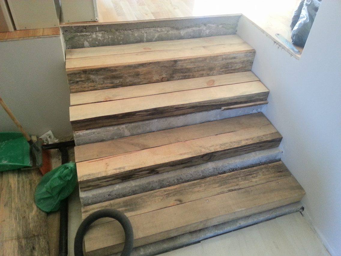

Една идея /на клиент/ за бързо заравняване на бетонни стъпала.
не е най-добрия вариант но резултата е прилично равномерно като размер и стъпка стъпало ,облечено с трислоен паркет
завършващия елемент е алуминиева лайсна цвят дъб.Предполагам ще възникнат въпроси и ще дам отговора предварително
Да има и по красиви и естетични варианти за завършващ елемент за стъпало без лайсна ,но всичките са значително по-скъпи
това е най-бързия и бюджетен вариант

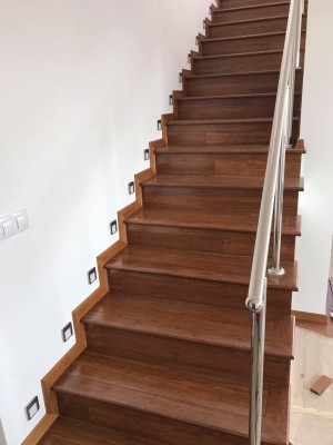

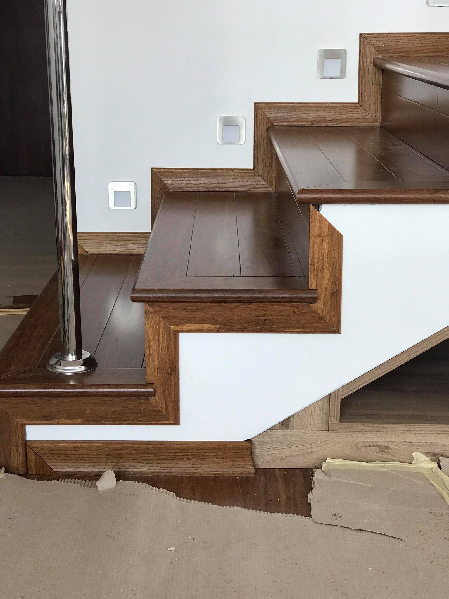

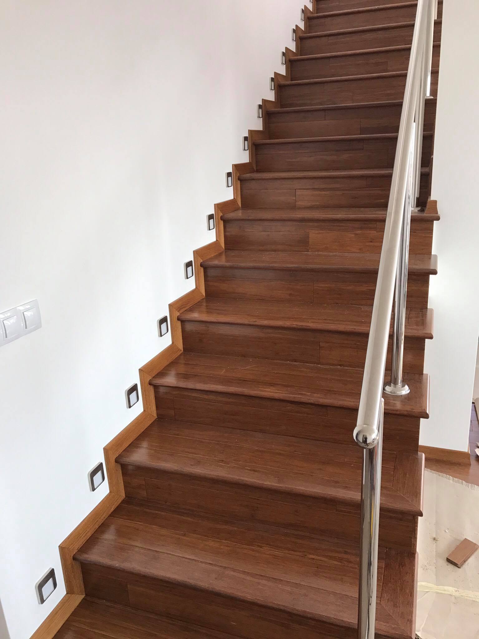

Втората стълба е пак бетонно стълбище облечено с паркет хард бамбук -
Тук има фабрични первази ,както и фабрично направени паркетини с под ер които дават стабилност на изгледа /все едно е 4см стъпало ,както и елегантост .Разбира се ценово са над първия вариант

Чираче - майстор
Chefo77 написа:
=D> =D> =D>
Наистина много добро изпълнение. Адмирации!!!
В скоро време ще покажа облицовка на метално стълбище. Направено от мен.

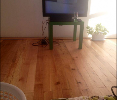

От мене е само реденето и коването на дюшемето. Изработката му, а след това цикленето и лакирането са правени от професионалисти. Дюшемето е дъб и малко ясен, щото не стигна материала.
