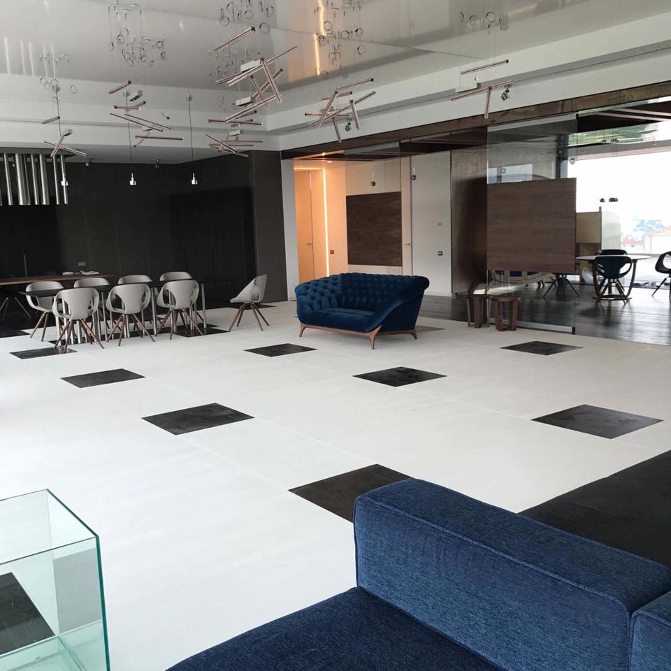

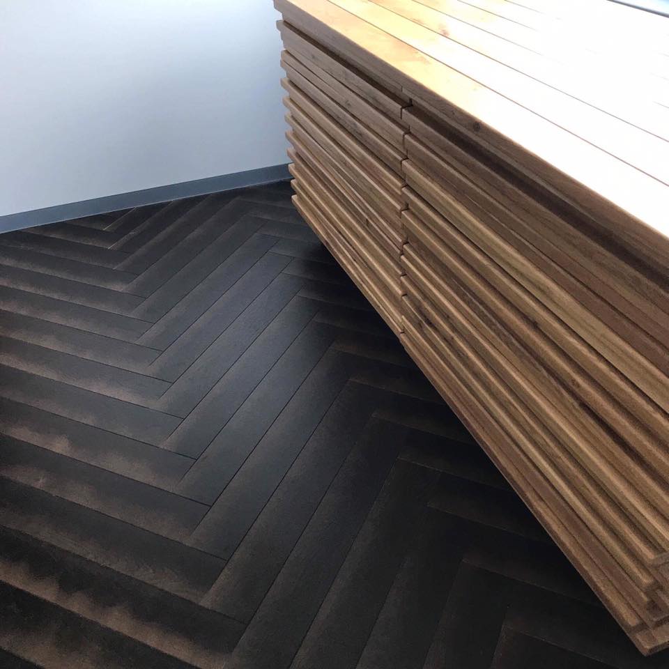

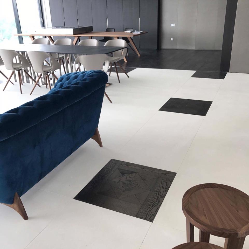

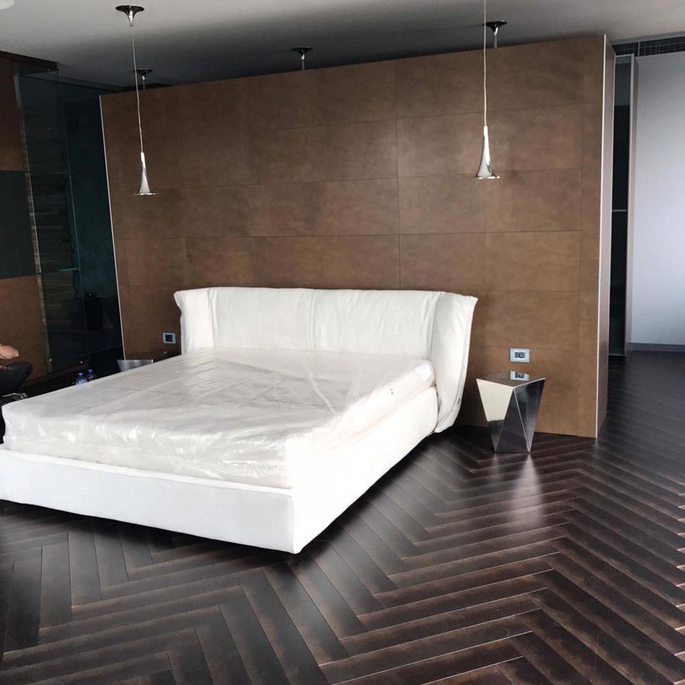

А аз да си се пофаля с един мноооого дълго правен и леко измъчен обект ...поради обема му,многото и различни казуси с нивата ,саморазливната замазка , вградените лайсни , вграждането на фигури в камък и тем прочее .....
Паркета е Berti - Талянска марка за тези които не я познават .....Гъзарийчица ...както се казва в една родна реклама ....:)

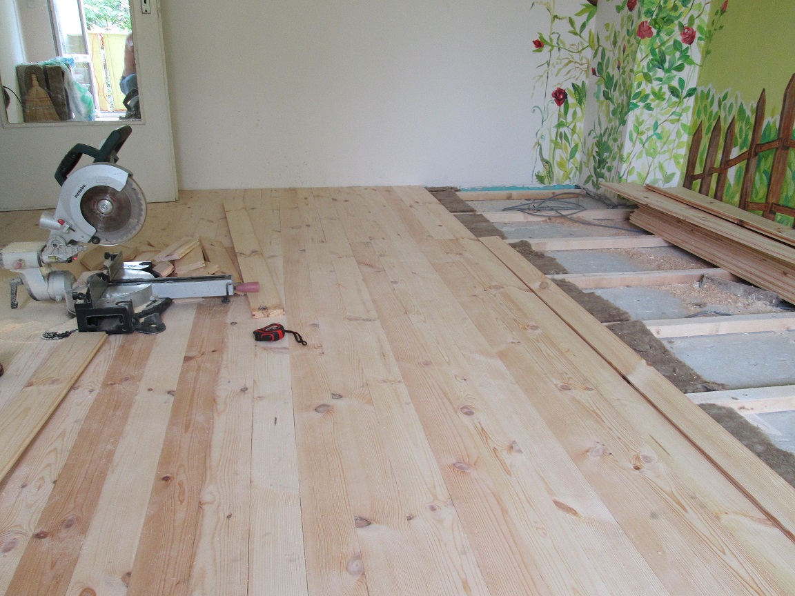

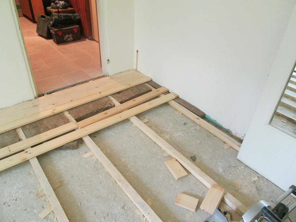

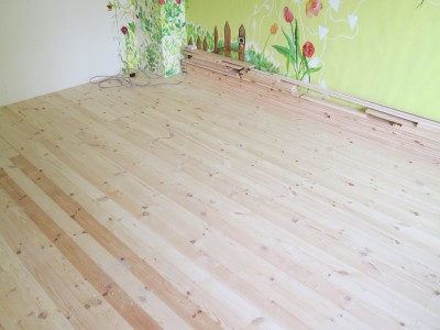

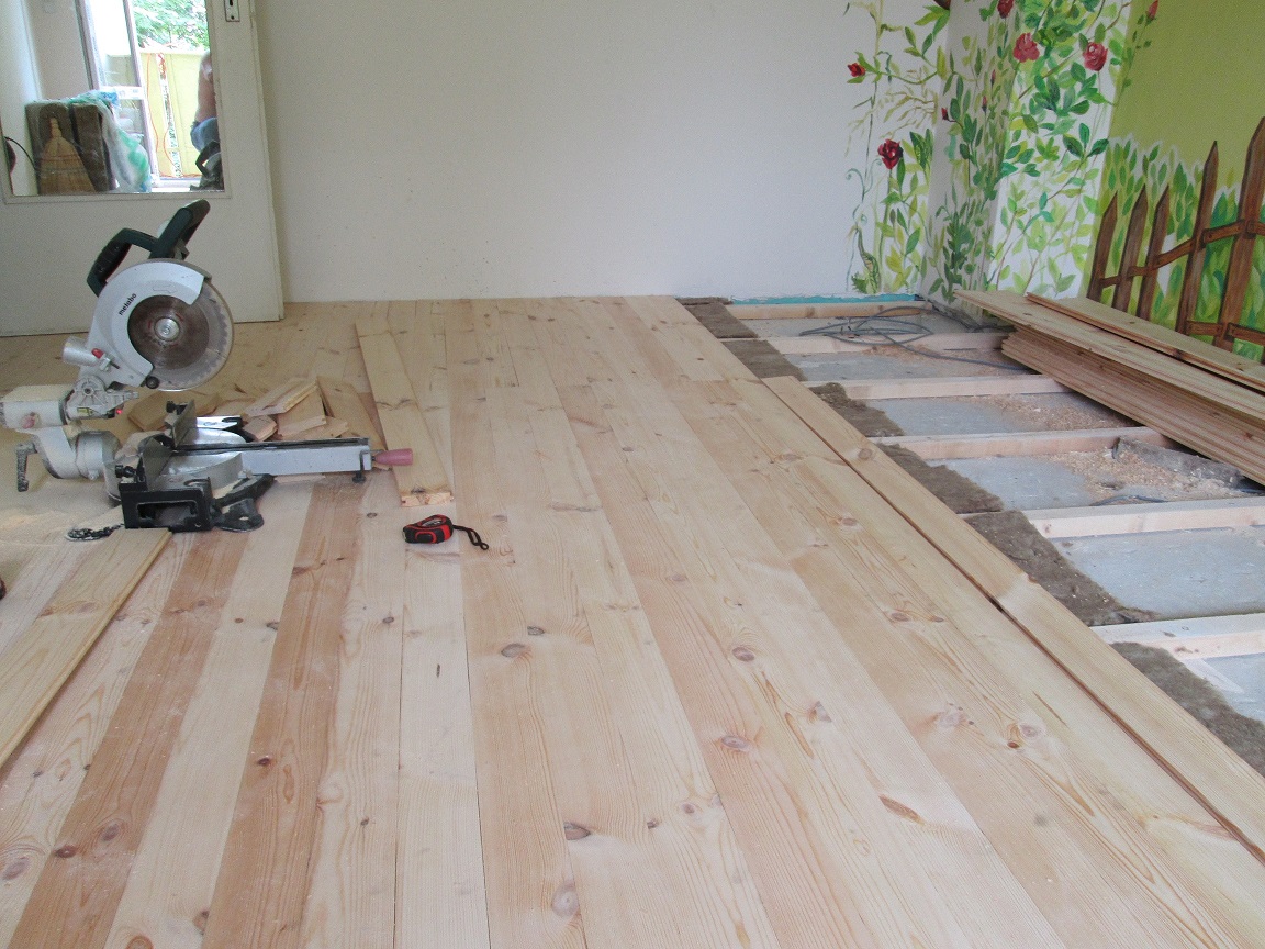

Свършихме една добра работа вчера - заровихме тъщата.
Svetoslavoff1 - майстор
kabakumcho, преди време някой беше споделил(май тук?) решението на такъв проблем.
Напръскваш/намазваш обилно с първак или силна ракия наяденото и покриваш плътно с полиетилен. Така няколко пъти и човекът пишеше, че се е спасил.
Малко наобратно на руснаците - вместо чаша водка на екс и да помиришеш краставичка, ти ще помирисваш от ракийката и ще рупаш краставичка :)
