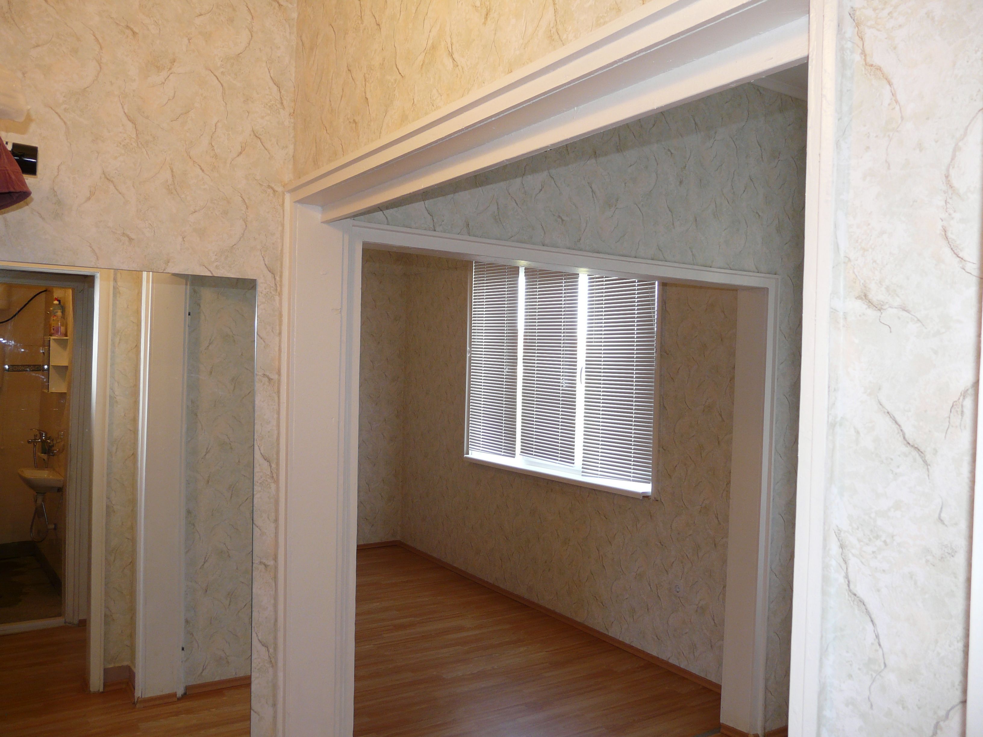

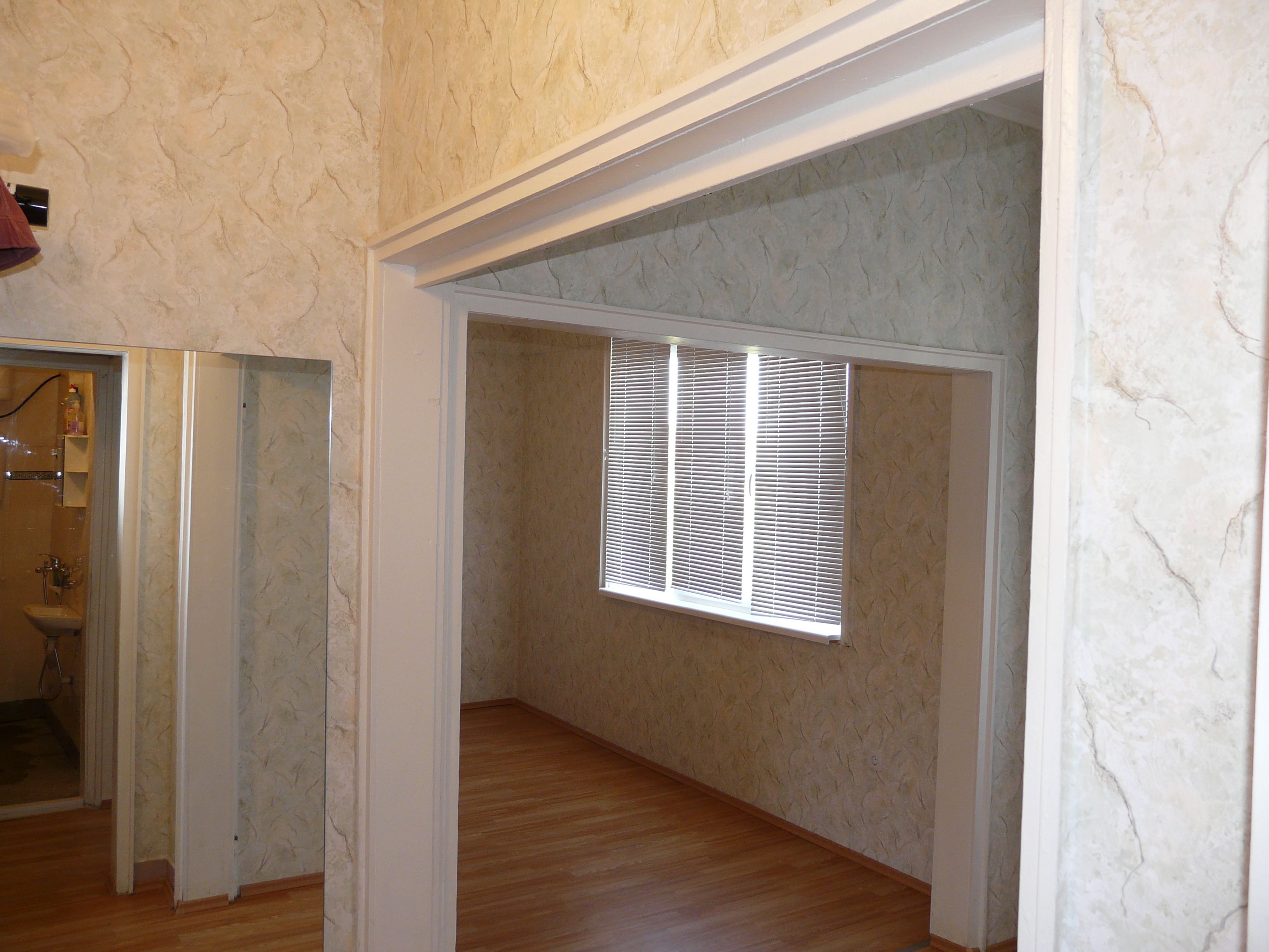

3. Нямах намерение да покривам с ламинат, но жилището се получи с 4 вида настилка: стари паркет и дюшеме, мозайка и новото дюшеме. Така им придадох "търговски вид", прилагам снимка.

iva6ki - специалист
Колега това упражнение би го спестил с изолация и замаска :shock:
ама различни хора различни идеали.За мен дюшамето е доста по ценно
и приятно а и по топло. В спалнята направих грешка и сложих върху
старото дюшаме ламинат за което съжалявам.Супер изглежда и дано не
съжаляваш за дюшамето. :wink:

Така е. Но като извадих изгнилото дюшеме и греди останаха 15 см за пълнене. 4 етажа без асансьор ;-). А намерих евтини руски дъски и се подлъгах.
