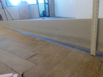

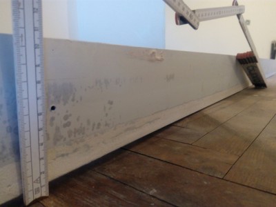

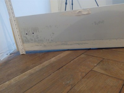

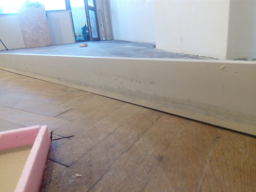

Днес снимах най проблемните места.
Първите две снимки са на като мастар, който е два метра и е до стената.
Следващите снимки са на една и съща позиция разликата е че мастара в първата е натиснат в единия край за да се вдигне максимално, на втората просто е оставен да легне.
В първите снимки паркета на около 20-30 сантиметра от стената рязко нивото му слиза надолу.
В последните снимки се вижда на какви вълни е стаята.
Удачно ли е да се сложи ламинат върху този паркет ?
Какво трябва да се направи за да се коригират проблемите ?

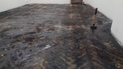

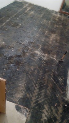

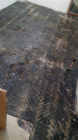

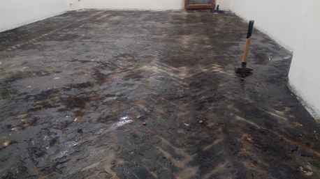

Реших проблема с кривия паркет, махнах го.
Сега се отваря друг проблем трябва да се направи замазка с дебелина от 1 до 3 сантиметра върху смолата.
Някой имали представа дали върху смолата ще може да се направи замазка и как ?

Пода е изпълнен по сления начин:
1- от 8 до 10 сантиметра сгур, смесица от парчета тухли, боклуци, нещо като шлака.
2- от 2 до 3 сантиметра замазка, изглежда здрава.
3- смола с която беше залепена смолата.
Пода на коридора е готов и има ниво, по пода на коридора е направен пода на едната стая.
Заради нивото на коридора трябва и във въпросната стая -хол, нивото да е еднакво.
При измерване на различни места трябва за да се вдигне нивото на хола е нужна някаква замазка с различна височина.
В единия къс край е 2 см, в другия къс карай е 1 см, а в средата 3.

Махнах паркета в двете стаи, грундирах върху смолата с груд в който има пясък. Намерих майстор, който ми направи замазка.
На другия ден минавам с мастара и на мястото на средните пилета, смисъл той сложи по три пилета на майка, средното пиле е по високо от другите. Пак имам крив под. Сега взех къртих и стъргах с телена четка на флекса и имам под, който има нужда от някакво финосване като стените, защото е прекалено груб и на места има за запълване понеже изкъртих до основа.
Мисля по дълбоките дупки да ги запълня със същия материал.
Тъй като вече нямам доверие в майстор да го довърши как трябва да се направи финосването. като сложа двуметров мастар перпендикулярно ма майките и на кръст всичко е на вълни дълбоки до 4-5 мм. ?
С какъв материал е подходящо да се направи процедурата ? /замазката е правена с Baumit Solido E160 /.
Замазката е правена в понеделник на 29.07.2019 преди 3 дена, при стъргането с флекса се вдигна толкова прах, че в саята не се виждаше.
Трябва ли да се изчака с финосването докато изсъхне замазката или може сега върху прахоляка да се прави ?
Колеги извинявам се за многото въпроси, просто след някой майстори се налага да довършвам. Вече втора година се опитвам да направя основен ремонт и форума е единственото място където мога да разбера какво и как се прави.
