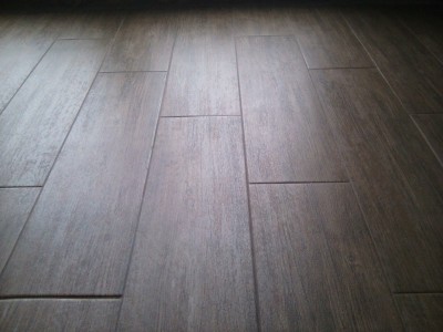

Здравейте колеги,направих си аз навесчето което бях планирал и скоро идва времето за полагане на гранитогреса който е с дървесен декор и размери 15х60см.Искам да ги наредя като ламинат/ нещо подобно като на снимката.
Въпроса ми е мога ли да го наредя без фуга и фугин...просто с фуги ми изглежда много грозно и изобщо се губи дървесния ефект.Притеснява ме има ли възможност да се надигнат и разлепят от топлината лятото и разширенията.Площа е голяма ~80-100m2 (още не съм решил точно) какво бихте ме посъветвали .

Не само между плочките, но и дилатационни фуги ще трябват на тези площи.

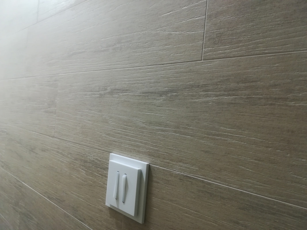

Ето снимка на гранитогрес пак дървесен декор, 150х600мм с 1мм фуга.
chapara - майстор
Задължителна фуга от 5 мм. и флексова фугировка. Иначе от гадини до замръзнала вода са подводните камъни :wink:

Колега с 1мм фуга изглежда приятно.
Навеса е покрит,затворен и "изолиран" за ползване и лято и зима...

Е да ,извинявам се :) затворен е,без подово отопление :-D . По кашоните няма посочена минимална фуга,само максимално застъпване от 33% спрямо другия ред.
naster - специалист
При нас, въпреки че е калиброван, първо качество, го редиха с 1.2мм фуга.
sean-john - специалист
И моя е първо качество,но дали е калиброван незнам като се замисля без фуга може би ще започнат да "хвърчат" плочки в някой момент.Може би ще е по правилно и аз да ги направя с 1мм,1.2мм или 1.5мм фуга.
