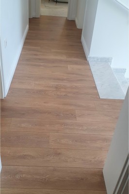

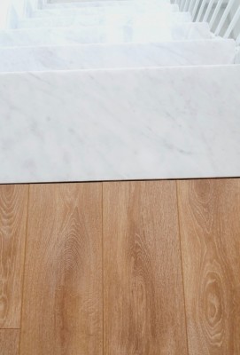

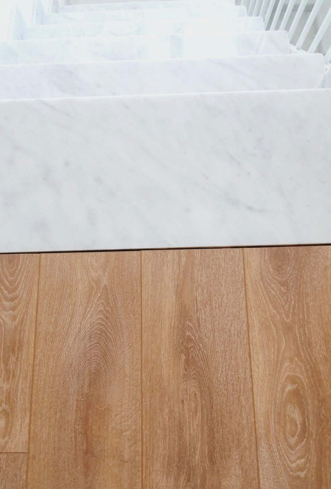

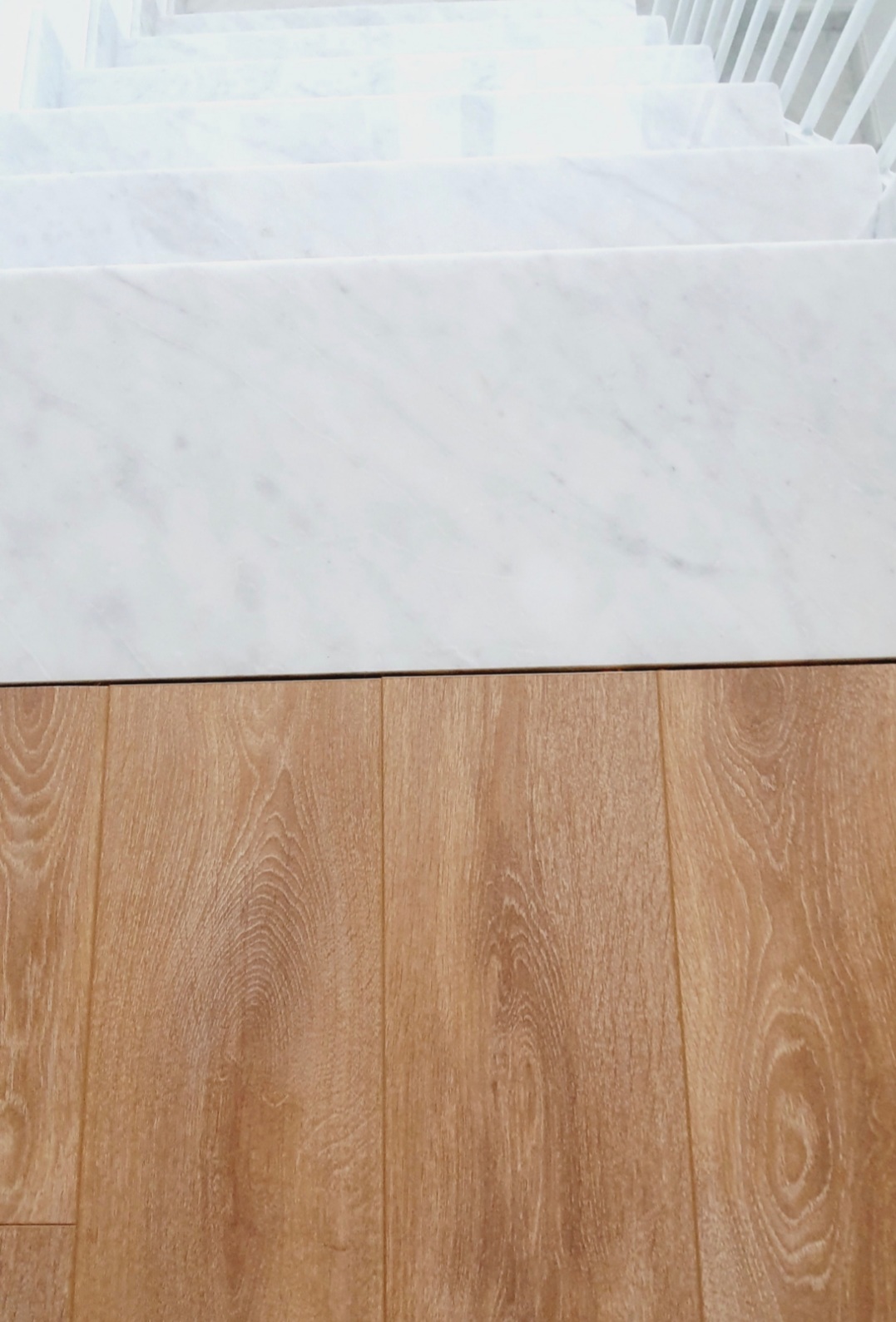

Да питам при вас е ламинат 12мм към мрамор 20мм? И като казвате, че сте лепили имате предвид целия ламинат сте залепили навсякъде за пода може би? Подложката се лепи за пода и за нея ламината?
Доколкото разбирам това е най-сигурния начин - залепва се паркета/ламината навсякъде за пода и после няма притеснения за корка (уж). Ние не искаме да лепим засега ако има начин, че нали ако има проблем трябва да се кърти много/всичко, поне това знам като голям недостатък - няма как да смениш някаква дъска по средата на някоя стая. А и ако не си отделил помещенията пак се задълбочава този проблем, а разделянето пък е гадно пак, че трябва да има или лайсна или корк или полиуретан..
nelina_london - специалист
Да,ламинатът е 12мм с подложка 3мм ,а мраморът е 2см.Стълбището нямаше замазка,така че можеше да играем с нивата.Мъжът ми бе пуснал ниво на което да завърши мрамора(въпросните 15мм),но майсторът го направил 1-2мм по-ниско.Там най-много бях против лайсна,защото може да се спънеш в нея и да паднеш по стълбите.Затова се наложи да залепим ламината пред стълбището,а в последствие и под всяка врата(4 бр).
На първия етаж 60м2 хол+12м2 антре+15м2 спалня го направихме едно цяло без прекъсвания никъде.Все още не е минала цяла година,но не е имало проблеми,мести си се по малко натам накъдето има фуги(покрай стени и прозорци)
Тук обаче е редно да спомена,че къщата е нискоенергийна и поддържаме почти еднаква температура и влажност на въздуха.
Може ли малко детайли? Доколкото разбирам не го лепита навсякъде, а само в околоност на фугата със мрамора и където имате прекъсване под вратите? В каква околоност го лепите и с какво лепило? С едно и също лепило се лепи първо подложката и после ламината отгоре?

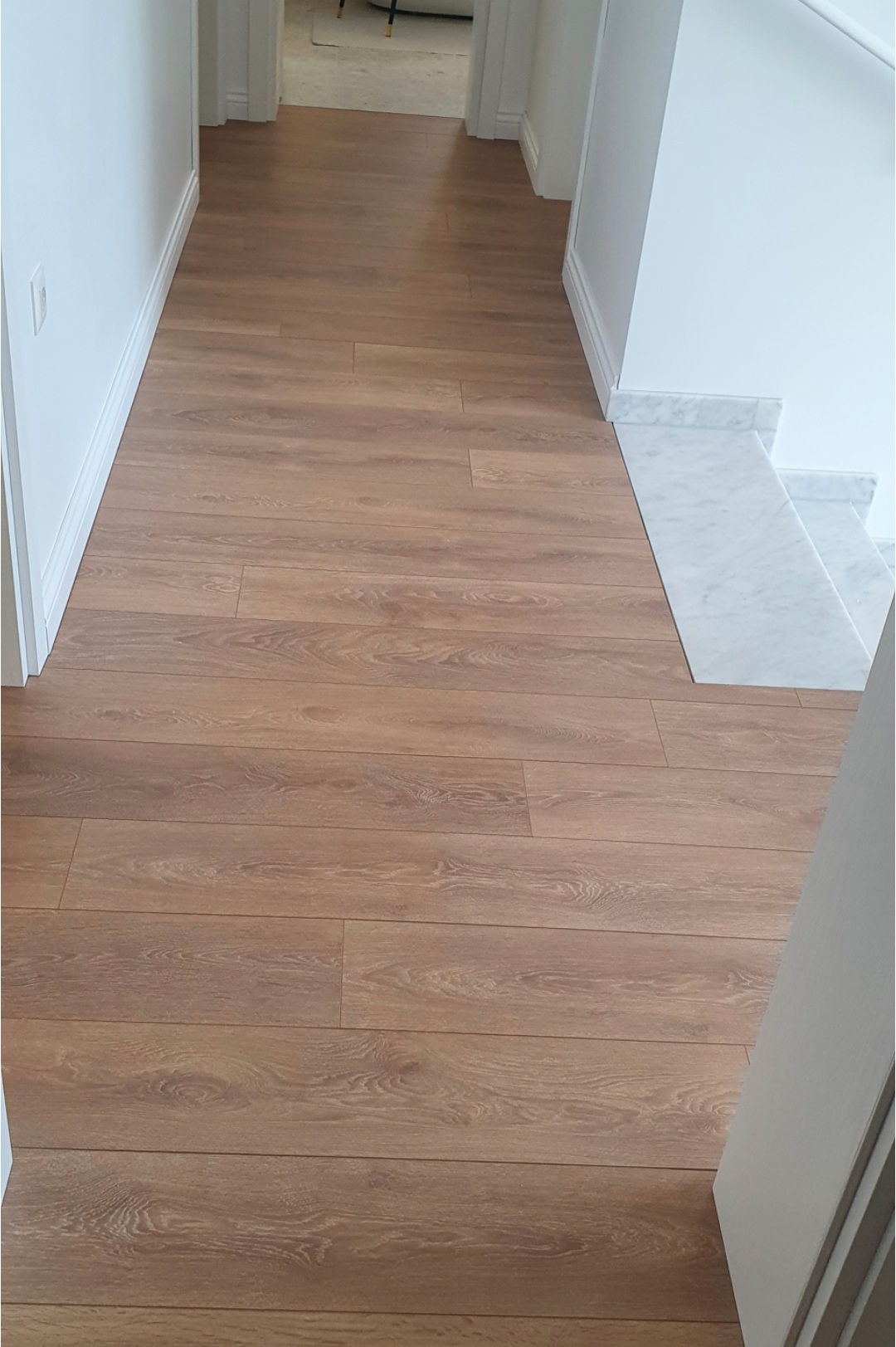

Коридорът е малък- около 4,5х1,10м.

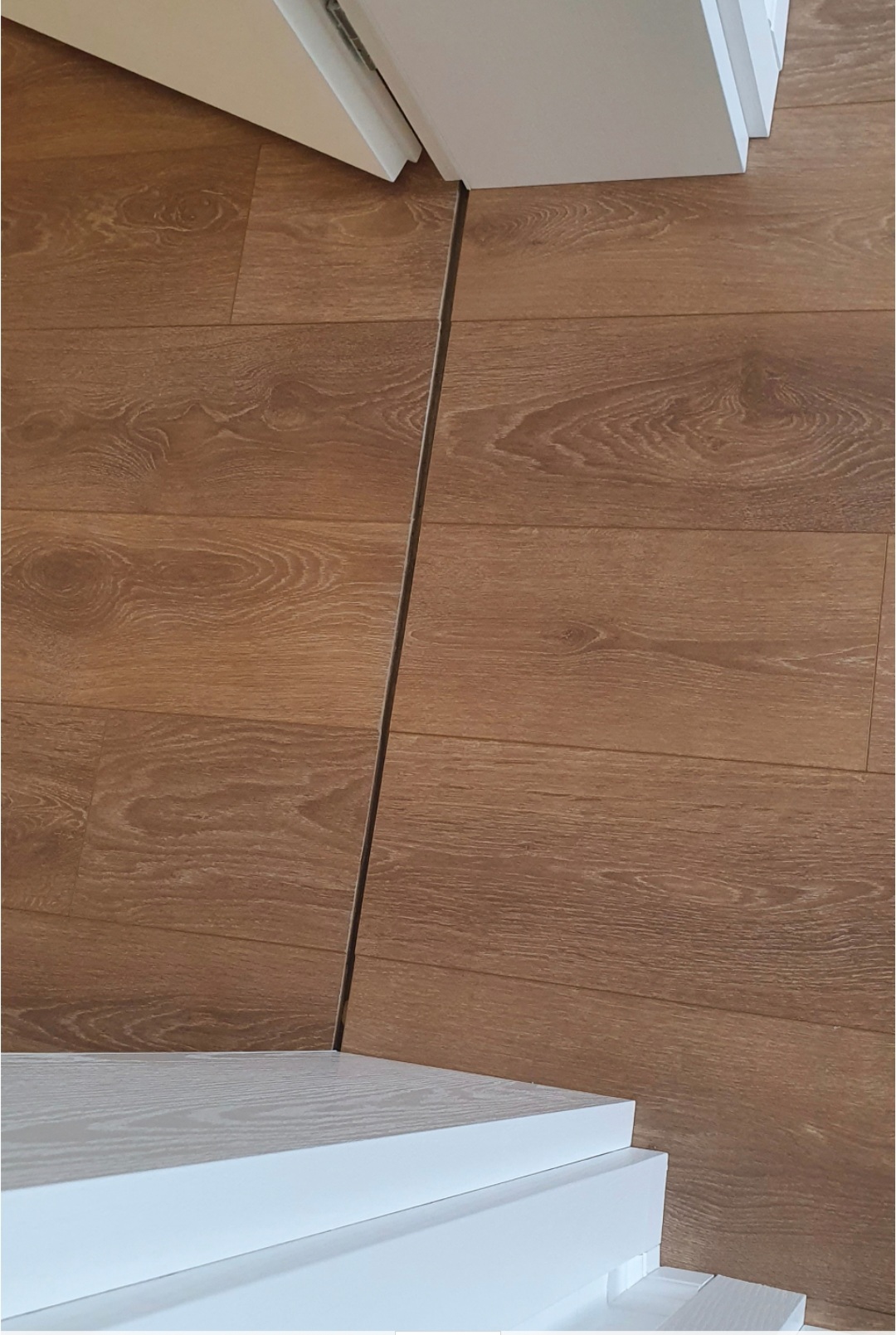

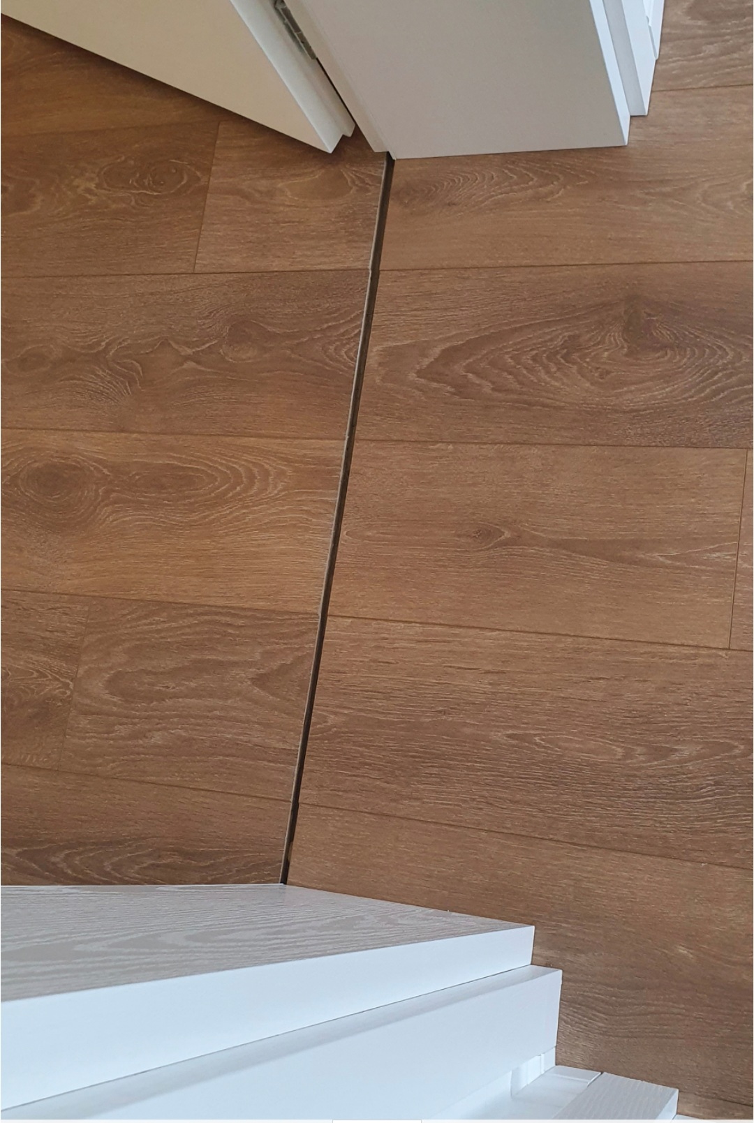

Ако не се лъжа, лепихме с ПУ ,на места може и с пяна да е било(заради нивата) и затискахме с тежести отгоре.Първо лепене на подложката(ХPS 3mm) и после самия ламинат.Във въпросния коридор, ламинатът е лепен на 7 места-5 врати и два участъка на стълбище.Навсякъде лепихме различен участък като дълбочина,защото паркетините на места идваха по ширина другаде по дължина.И точно по средата ,където няма врата и не залепен се бе надигнал с 1 мм,но този милиметър изглеждаше като голям хълм.Вече споменах как го коригирахме.Получи се,защото все още
необитавахме къщата и температурата и влажността варираха .
Ето,за да се добие представа.
Такива фуги има под всяка врата.
