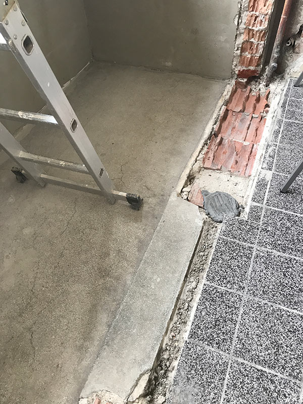

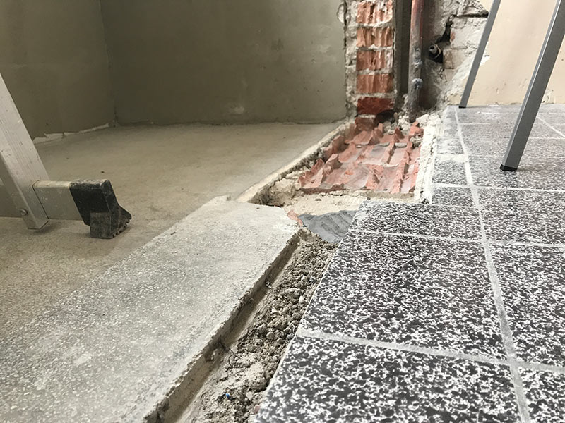

здравейте, хора,
надявам се да съм в тематичния характер на директорията на форума и искам да питам за съвет и насоки. усвоявам балкон към кухнята и пред мен е предизвикателството изравняване на пода. нивата са различни, балкона и мозайката му са 5-6 см под нивото на кухнята. балкона е "външен" и за да се олекото замазката, архитект ме посъветва да залепя фибран 2-3 см. как да го залепя?! може ли само с някакво лепило, за да не се надига? това е основният ми въпрос, но др идеи и съвети са добре дошли по изпълнението!
аз мисля да наредя фибрана на ленти, за да може мазилката да стъпи на мозайката отдолу през някакво разтояние и да сложа отгоре за вс случай и 8мм арматура... колко да са широки парчетата фибран и през колко см да са наредени, за да не се напука мазилка отгоре с времето, все пак ще е кухня и ще се ходи и сяда там често
прилагам снимки, за да илюстрирам, на който не му става мн ясно само от думите ми. мн мн благодаря предварително!
всъщност фибрана добра идея ли е? хъхъхъ
