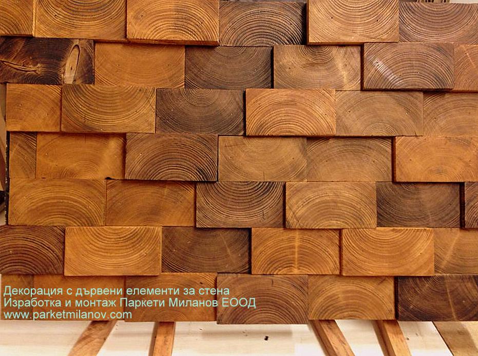

Здравейте ! решил съм да придам на комина по-различен вид и се спрях на идеята да го декорирам с масивни дъски с разстояние 1-2 сантиметра между тях и скрито декоративно осветление отдолу... мисля да се получи нещо такова http://media.snimka.bg/s1/2788/031819588.jpg?r=0
Имам нужда от вашата помощ с идея за захващането на дъските към стената ... като между дъските и стената трябва да има 4-5см разстояние и е желателно да не се дупчат отред тоест да не се виждат винтове и.т.н ... надявам се да съм обяснил добре и очаквам идеите ви

както се прави сачак.пускаш майки ,нивелираш,после сачака или дъските с пирони /такер/ и малко силикон/сика е моя фаворит/ шлайфаш китваш и масло или лак по избор
предпочиам масло hard wax oil ако търсиш прозрачен ефект или декор трансперант оил ако искаш цвят.
омасляваш 2 пъти и си готов.
ако искаш да има разтояние между дъските можеш да ги профилираш дъските като профили за фасада .има много примери и чертежи в нета .ако не можеш сам всеки дърводелец може да ги мине.
поздрави и успех.
и пускай снимки по време на процеса:)

Ето моя комин на вилата.По комина са наредени майки 3х4 хоризонтално хванати с дюбели.После е реден сачака 90 мм ширина.

Ето и още една идея...малко връткава ,но много идейна ...
стига човек да има малко повече време ,нерви и желание може да се развие според нуждите ,желанията и фантазията си !
