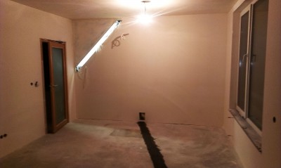

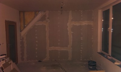

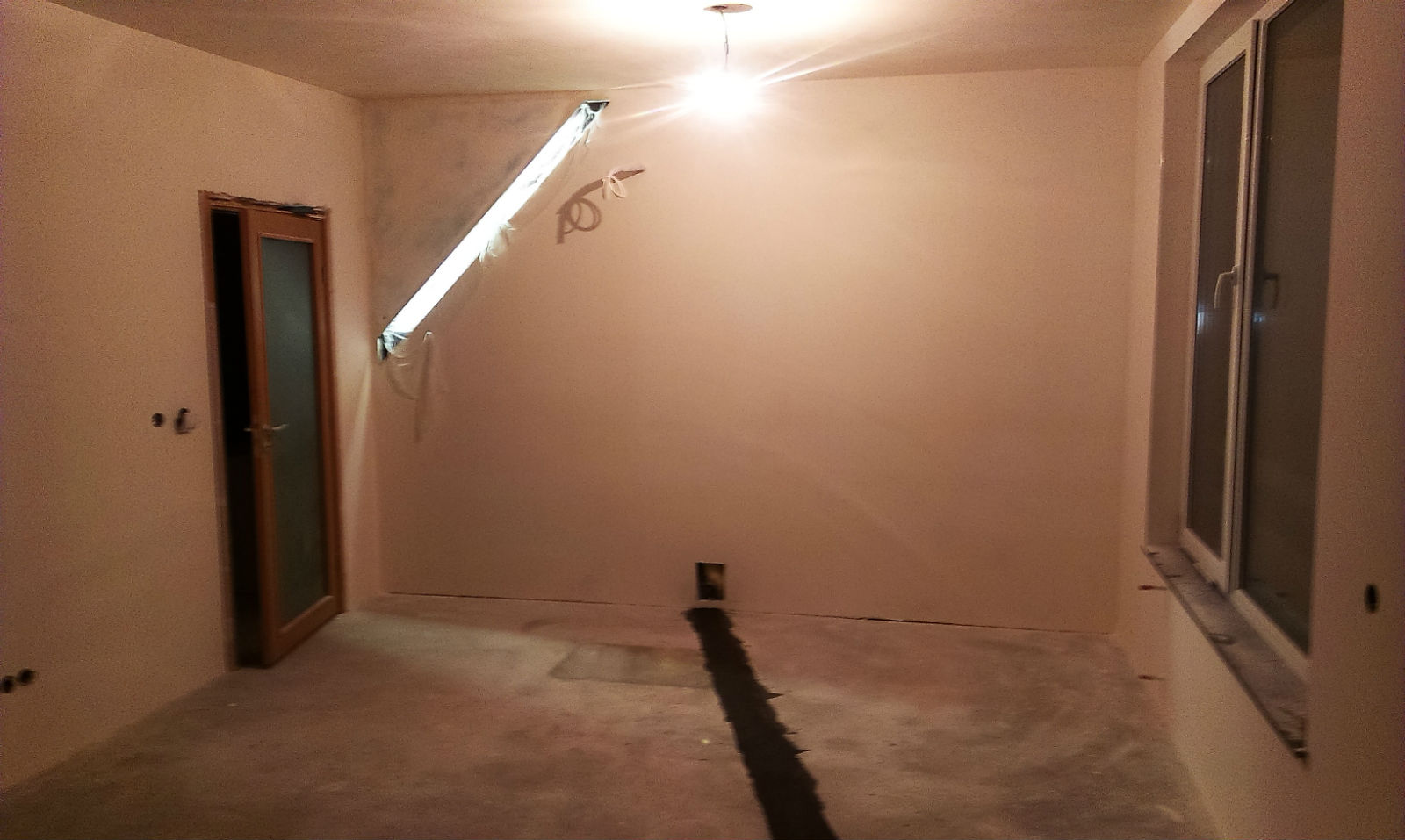

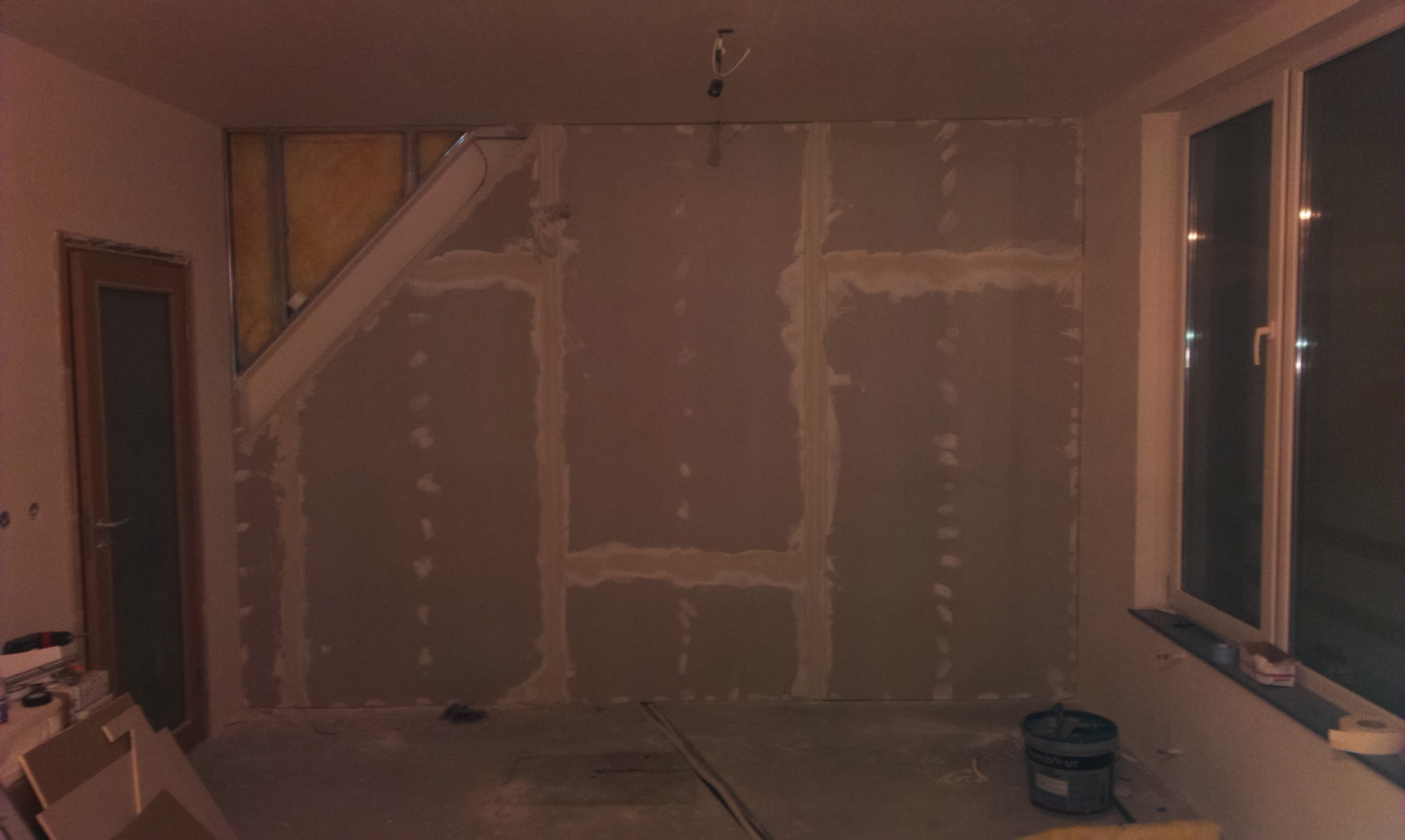

Привет, правя скрито осветление на една ниша и въпросът ми е как да завърша картона в края, взех PCV окантващ профил за картон и мисля него да сложа, той на фабричен кант ли се слага за да може като се шпаклова да излезне на нула или не?
Обяснете как точно се прави моля.
shipochki - напреднал
Вземи си А-симетрични алуминиеви ъглохранители .Може и с П-образните ПВЦ но по трудно ще изправиш борда.Отделно , ако ползваш тях и гласфазерна лента ,че иначе се пука по пастмасата. Иначе може да изкараш една идея повече долния ъглохранител за да не се налага да вмъкваш П-тата само в стандартна фаска.
sirko - специалист
Вече е готово, остана само финишна ръка шпакловка. С асиметричен Al ъгъл го направих
