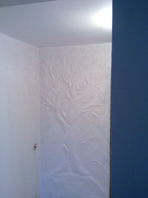

Здравейте!
Попаднах на една снимка с интересна ( за мен ) стена.
Молбата ми се: Дайте идея как да я направя?
Стената ми е прясно щпаклована , т.е. чиста от бои и други гадости ;)
Поздрави!

Стената е гипсова отливка /гипсови плочки/ . Осветена е с цветни диоди.
Че е от гипс това е ясно . За осветлението също. Но, не виждам цикличност в орнаментите, за да са плочи. Мисля че е правено на място. Но как?
-Тони- - специалист
Загледай се пак. Така като гледам, има цикличност на около метър на метър
Ммм да! Прав си! около 50 широчина и 100 височина .

waterman написа:
Събираш двама-трима приятели (в зависимост от площта на стената)...И започвате да нанасяте гипсово лепило с дебелина 2-3 см...Оформяте си предварително 2-3 детайла с форма на полумесец с различна ширина........и ...............до като е още мокро си правите вълните....и после малко шкурка.....и сте готови....
п.п.не твърдя ,че съм прав....но направих (изплагиатствах от колега от форума )дърво на същия принцип...Успех....

Хм. Наистина има цикличност във всяка шарка. С което става още по-сложно - означава че не е ръчна изработка.
-Тони- - специалист
Миналата седмица работих в един апартамент и колеги правиха подобна стена. Шарката беше друга, но идеята е същата. Залепиха готови гипсови плочи, фугираха, след това и оцветиха някои елементи с различни цветове латекс....
