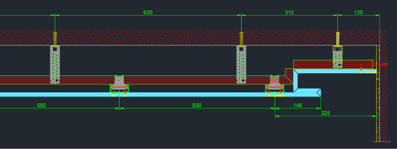

Бих искал да попитам така направената конструкция дали има някакъв конструктивен проблем за изпълнението и.
Крайния елемент смятам да го фрезовам с оберфреза и да си го подготвя предварително за да си улесня монтажа.
ulieliadi - специалист
Няма проблем! Най-високото ниво в дясно ще ти е по-лесно да обърнеш посоката на цд профила надлъжно :wink:
