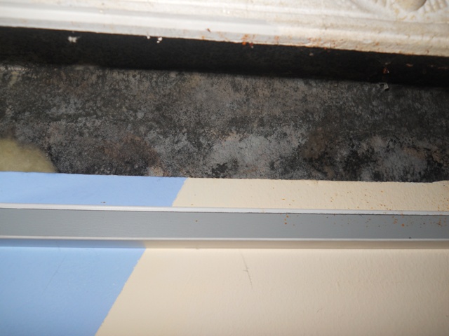

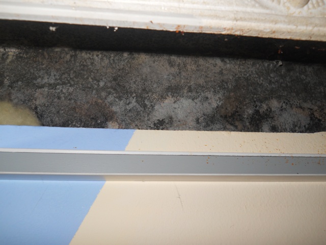

ето една снимка от мене в подкрепа на тезата ,че трябва да има пароизолация
външна стена правена преди 7-8,10 години
failure - специалист
Нищо не показваш с тази снимка. Вижда се че има някакви пръски горе, явно е имало и теч. Обоснови се с повече материял ако имаш разбира се.
ivanovrg - специалист
няма никакъв теч
целите външни стени са така зад ватата(понеже няма паро изолация)
това всичкото дето се вижда е мухъл
никога преди това не е имало и грам мухъл
на пролет като разкъртя стените да ги оправя ще направя повече снимки
зимата никой не иска да кърти

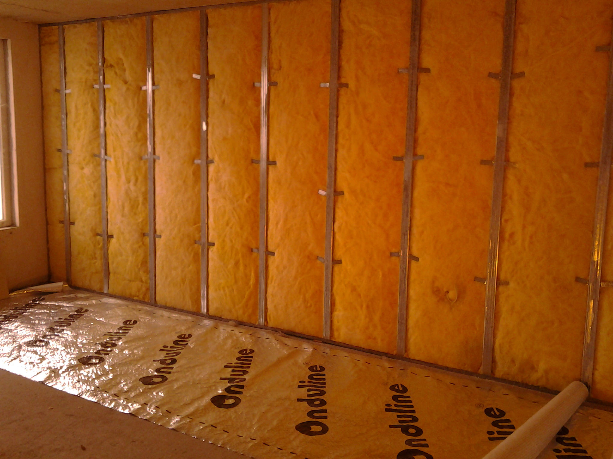

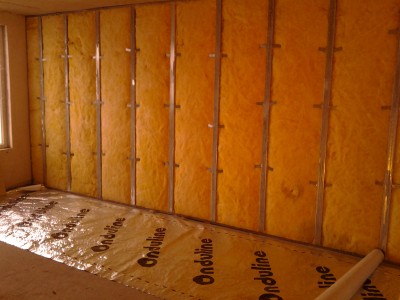

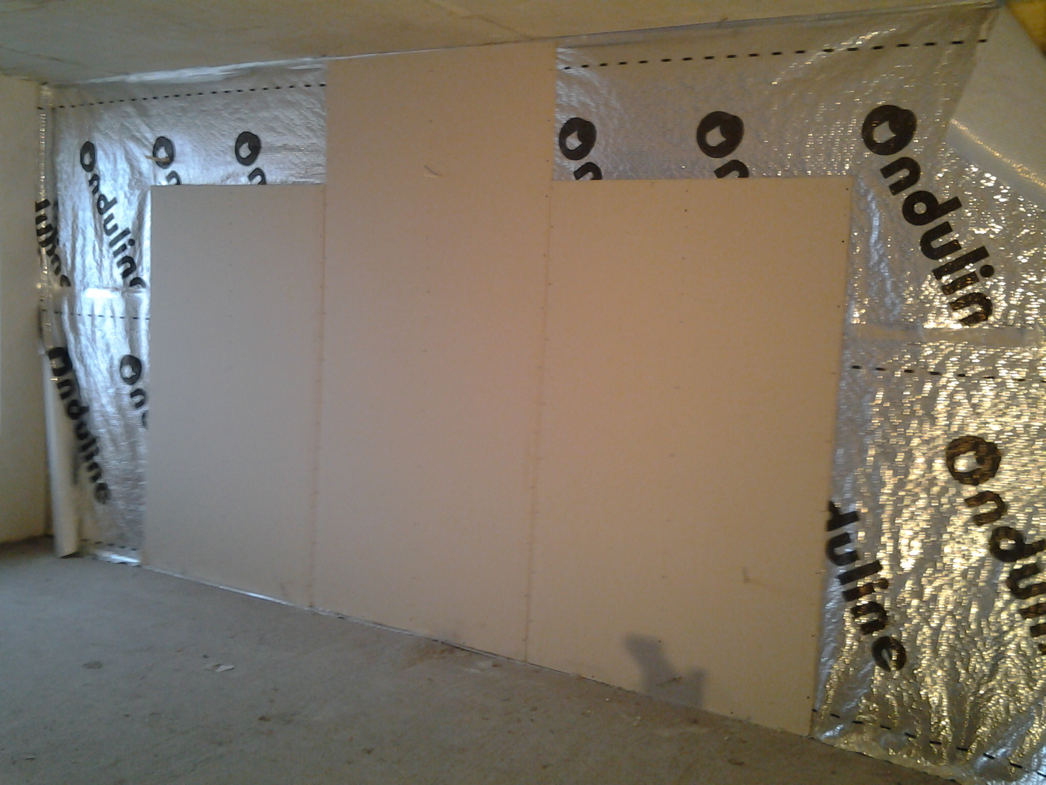

В крайна сметка реших да се подсигуря и да сложа пароизолация от алуминиево фолио. Ето и снимка :)
Както писа един колега, пари изолацията се слага откъм топлата страна.
А тя се слага, за да не се получи конденз на въздушните пари (влага) при допир със студената външна стена, след като минат топлинната защита. В този случай влагата ще кондензира в топлоизолацията, която с две думи губи свойствата си, а и мухлясва...
Цяла Северна Америка се строи по този начин - вижте.детайли по Интернет.
marian1 - майстор
явно не си обърнал внимание от коя година е темата - а и на снимката пароизолацията е поставена грешно!
Горния ред трябва де е над долния :wink: ей така...за вс случай!
