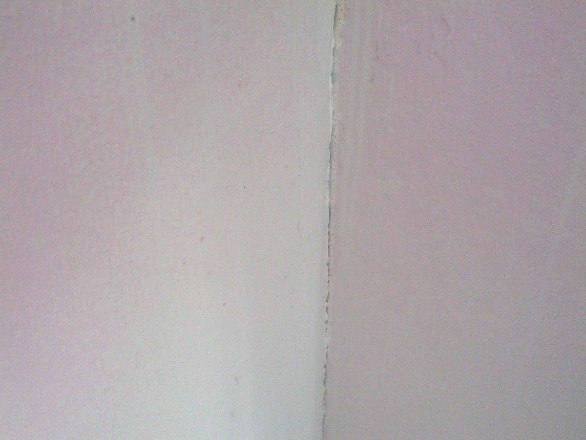

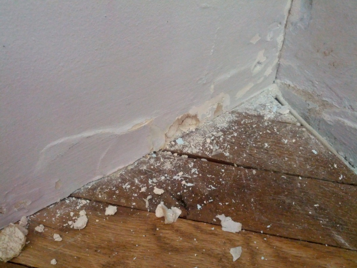

имам една стена на която има гипсокартон, а зад него вата. Правено е преди повече от 10 години, и за момента единствените забележки са по ъглите. Проблема е, че зимата избива мухъл, не е много но все пак го има. Мисля че в ъглите където са между гипсокартона и обикновената стена няма ъглови ленти и има леки пукнатини на места. Другия проблем е долу на пода който е паркет, има фуга между него и гипсокартона и всъщност там се образува най много влага и на едно място дори картона е доста подпухнал. Сега съм изчистил мухала със Savo, и преди да боядисам искам да поправя въпросните проблеми, но не знам как? Ако сложа лента и фугопълнител по ъглите, не знам да не избие повече мухъл? Както и долната фуга между паркета и стената дали да я изолирам, с някакъв силикон или? И какво да правя с гипсокартона където е подпухнал?

Картона върху паркета ли е правен?
Най-лесно и евтино е прешпакловане на ъглите както си му е реда, а долу да сложиш перваз.
Надникни под картона да видиш какво има там.
Лично аз бих изхвърлил картона от там. Ясно е, че е била 'бюджетна' 'изолация' и последствията са налице.

Апартамент е, стената е тухлена, външна. Картона е правен върху паркета и при по-сериозен ремонт ще се маха. Сега искам само да закърпя положението временно за да пребоядисам стените. Когато е слаган картона в стаята е сменена и дограмата с PVC, и от тогава зимата в големите студове, прозорците са яко мокри.

Картона отдолу е като нов, ватата също. А за ъгловите фуги хартиена лента + фугенфюлер, това ли е най-добрия вариант?
Чаро - Акълия
Зависи каква хартиена лента ще вземеш. В момента има всякава гмеч на пазара. Вземи фугопълнител някакъв - Ригипс, Фугенфюлер... разбутай слабите и ронещи се части, изравни и тогава хартиена със...
Всъщност за временно закърпване, квото и да вземеш, все ще свърши работа.
Проветрявай толкова, колкото отопляваш-ако може постоянно.

И все пак, като изтече времето на времянката, и дойде на по-сериозния ремонт, обърнете внимание на тая външната стена, отвънка.

благодаря за съветите, взех хартиена лента на Knauf тази която се прегъва по средата и фугенфюлер, и нещата се получиха :)

На trans ще му препоръчам да следи дали ПАРКЕТА не кондензира покрай стените през зимата. Той е залепен за сноманобетонната плоча, която се явява термомост и при наличие на топлоизолация по стените, най-студените места в стаята се явяват прозорците и пода и именно там кондензират водните пàри!
