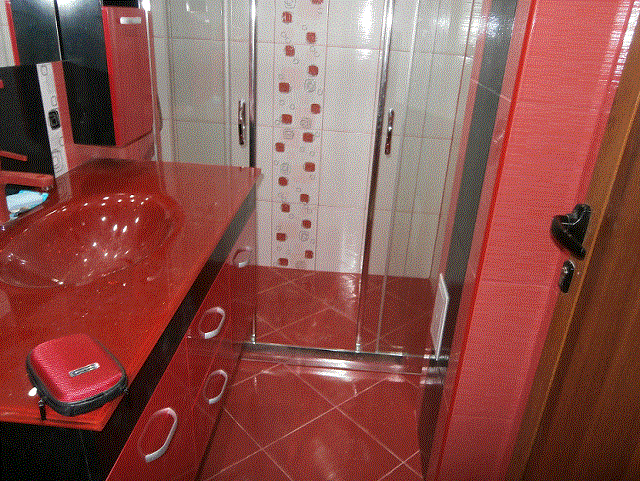

ПВЦ ли е шкафа? Ако да, те са доста леки. Ако шкафа е предвиден за "висящ" монтаж на стената(без крака) той трябва да си има предвидении отвори за дюбелите. Точно такъв си монтирах в банята преди половин година и не е мръднал. Като отгоре е със стъклена мивка, която си тежи няколко кила. Монтирах го с най-обикновени дюбели, пробиваш плочите и ГК, които са около 4-5 санта. Понеже от едната страна на шкафа се падна и ревизионния отвор за водомера, там го закачих със болт вместо дюбел и бръкнах през отвора та натегнах гайката. Стана супер здраво и няма проблеми до сега. Та мисълта ми е не го мисли толкова, ако е ПВЦ те са леки и не товарят почти нищо. Важното е само като навиеш винта в дюбела да не можеш да го извадиш(дюбела) като дръпнеш. Иначе ГК + плочки са си достатъчно здрава стена за такъв шкаф, не е нужно да пробиваш чак до вътрешната стена.
PB090161.gif За това става въпрос

..да, шкафът ще бъде ПВЦ и...да без кръчета е, смисъл конзолен монтаж.А Ти с колко моли'та си го захванал?! :)
galin56 - специалист
Ми то отвътре си укпрено със едни планки между страничните стени и задната и точно в тези планки са пробити и отворите за дюбелите. На това са 3 сигурно и при теб ще са толкова. В двата края и някъде около средата. Взимаш 3 дюбела за гипскартон и си готов. Нали ти казвам само пробваш след като набиеш дюбелите навиваш винта и дърпаш с ръка, ако е здраво, отвиваш монтираш шкафа пак завиваш, стягаш и черпиш за новия шкаф.
AcidSun - помощник
..много хубаво се е получило!Вашият е по-голям и щом е захванат с тези дюбели, и няма проблеми...задачката е решена! Благодаря за съветите :-D
