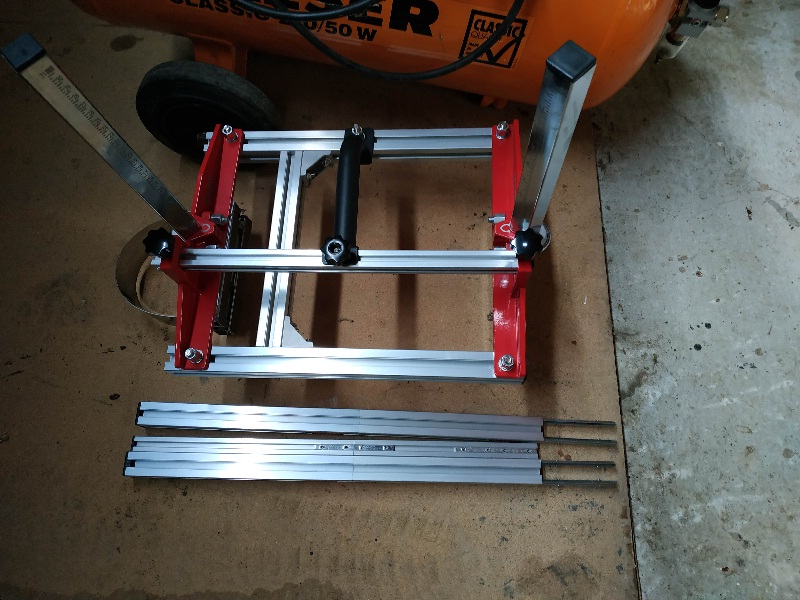

Едно питане за приспособление за бичене.
За това става въпрос
Някой да си го е купил ?
Но точно този.
Щото аз досега имах една самоделка , после един китайски готов от поцинковани профили, но нещо лимбезе излезе и го махнах. Не ми допадна концепцията на модела, дръжката му за бутане, сучеше се на коравата дървесина. Но след като го купих, пробвах, тогава усетих недостатъците му.
Сега докато не съм похарчил парите за сериозни неща ( данъци например
) , викам да си взема един малко по-изпипан.
Но точно този.

П.п. пропуснах да се "пофаля: никой не метна лаф за ZOZEN-a и аз взех, че го поръчах от амазон.
Нали око да види, ръка да пипне... .
Дори пристигна и го сглобих. Очаквах да дойде нещо по-масивно. Но не съвсем. Не е зле, но ако някой си мисли,че може да се пробва с 088 или нещо подобно да закачи на него . Дори и за 066 и в него клас машинки да е, съм със съмнения...
Не е за такива тупалки.
Там си трябва нещо друго.
Това от мен.
Снимка на приставката.
