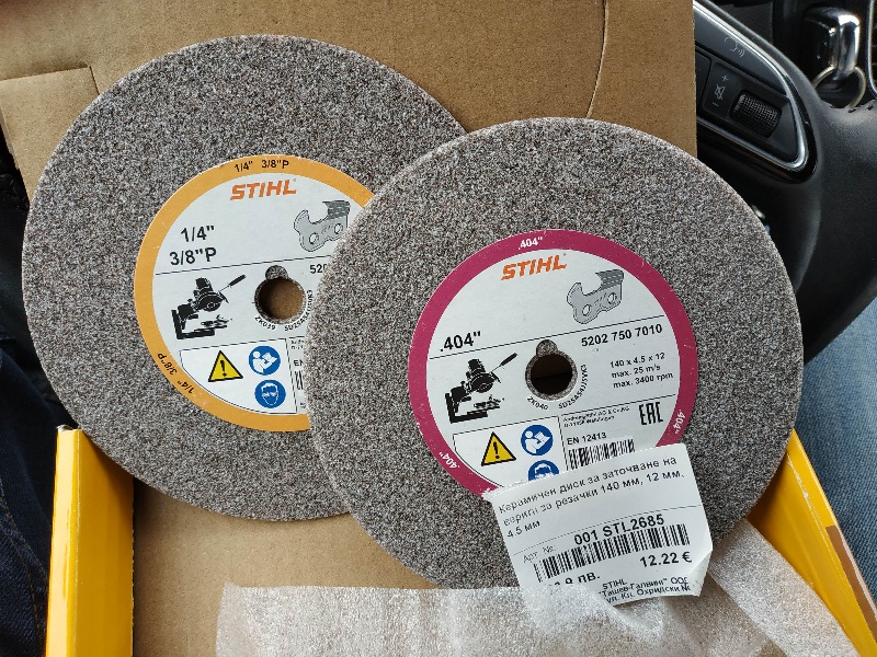

А това с размера на щил дисковете-да. За отвора им. Поръчах от Ташев аз вече. Като имам малко повечко време ( и се стопли нали) ще видя как, фланци ли ще се направят за тия на Щил, ще видим. Щото тия на гуде и на орегон дисковете са на 22.2мм ( като за флекс размер) И да, те са и със 145мм външен диаметър. Но няма е , по-точно не мисля, че ще е проблем и диск 140мм външен да се монтира.
Както се спомена , повече проблема ще е пригаждането на Шил дисковете, заради отвора им.
Ще ги оправим :)
Пък диамантени и CBN дискове - пропускам ги.
П.п. днес си взех от еконта дисковете.

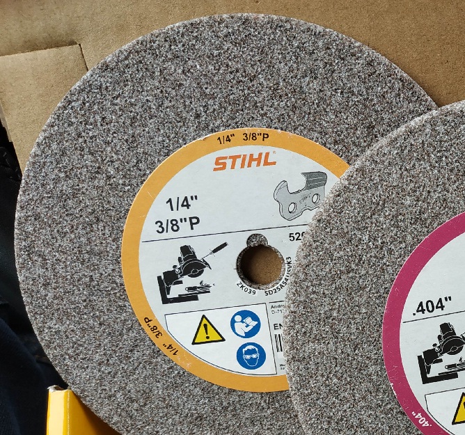

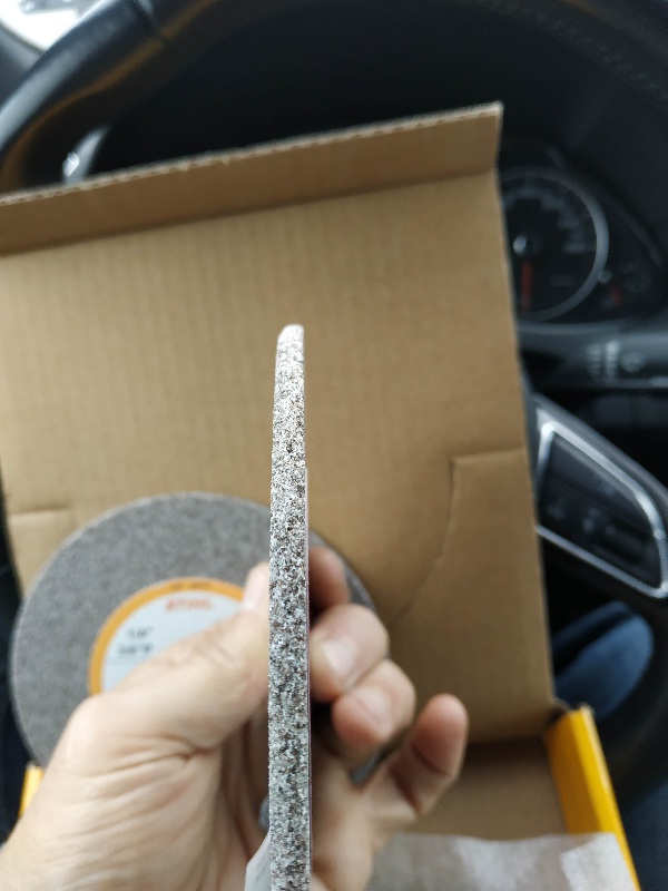

Като ги разгледах обаче още там, после и в колата по-подробно и отвсякъде , забелязах една работа . Единия -ок, за тънките вериги- добре , радиус , дебелина. Другия обаче едно нещо съм недогледал. Аз още като го поръчвах видях, че е за 0.404 вериги, но дебелината нали на диска 4.5 , викам то за 3/8 1.5мм и 1.6мм са такива. Да , но се оказа една подробност, която пак не я знаех. Конкретно дебелия диск е с едностранно завит радиус ( профила му) .
Падна ми кефа деева ся.
Ами освен да го загладя по подобие на орегонските дискове .
Предполагам 3.8мм е диска на щил , за такива 3/8 ( и 0.325 ) с дебелина на звено 1.5 и 1.6.
И той нищо чудно пак с изместен радиус да е. Инак нямам обяснение защо е 3.8мм дебел.
Или и там се бъркам....

На снимката- 4.5мм дебел
В описанието пише, че диска е дебел 3.2
После в характеристиките му пък- 3.8мм .
На кое последно да вярвам?!
Неграмотници навсякъде....
В Ташев гледам също има разминаване описание/снимка . На снимка едно, отгоре-друго , в описание -трето...
Копи-пейс бате ...

Не се пазарува по-картинки, Почти винаги има разминаване и търговците не носят отговорност!Това са камара артикули и отнема огромно време да се нареди вс в един сайт.
И от двата линка трябва да получиш 3.8мм диск за съответните стъпки дето е описано на това се вярва, или на кодовете
Поръчал си 4.5мм и това си получил. Не знам как ще е на тънките 325 1.3мм. Мисля няма да има проблем На ръка съм точил със 5.2мм пила и 3/8р
Ако държиш да е както по-книгите връщай го и си вземи 3.8мм Нямам опит със електрически точиларки :) Но, със 3.2мм диска точиш до 325 стъпка 1.5 1.6мм със 4.5мм пердашиш дебелите 3/8 1.6 1.6 и 404 :) Все пак не си със USG :) Със 4.7мм се заточва Хекса веригата която е 3/8 1.6мм Различните стандарти при веригите, дискове и заточващите машини е доста объркващо
В сервизите едва ли сменят диска на заточващвта машина освен за ограничителите когато се свялят или тях дирекно на ръка на някой шмиргел
Радиуса на диска е магията на остренето и другия 3.8мм има но е доста по-малък

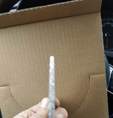

Единия е 3.2мм дебел, той си е подходящ за тънките. Втория е дебелия ( един брой) , за него иде реч. Той е 4.5 , но едностранен радиус. На снимките си личи.
Оригинала на орегон , не си спомням точно , но ако не бъркам е 4.7мм ( на гуде-то е 100% 4.7мм дебел) . Другите им са по 3.2мм дебели.
Та няма се връща, просто ще го оформя по шаблона . Ще стане и ще точим 1.5 и 1.6мм веригите с него.
Като направя фланците, мога да поръчам и един за хекса заточването.
Ей го тънкия
