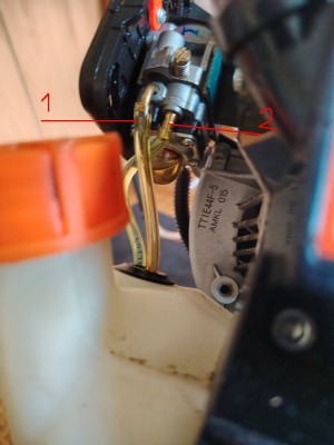

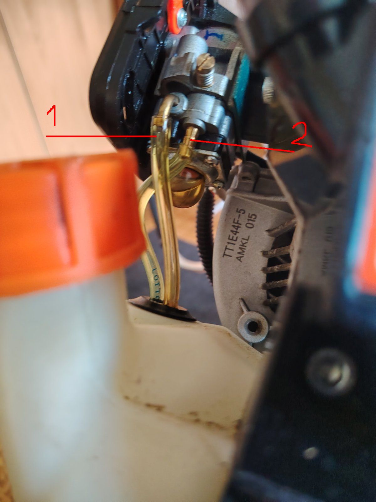

Хубави силиконови маркучета за гориво има при хоби моделите на самолети и хеликоптери. Аз от тях бях купил десетина бройки за обратната нафта на Омегата между дюзите. Преди тях ги сменях на 6-7 месеца. И с оплетки и голи, все на ментета налитах. Като сложих от тези и ги забравих.

Не съм се сещал за такива. Може ли линк нещо?

Е-е-е, стига де. На пръв прочит излиза това:
https://dexyflex.eu/bg/markuchi/%D1%81% ... %B5%D0%BD/
Има ги и по автошоповете, медицинските консумативи, даже и в рибарските, ама там са с капилярни диаметри.

nikolsonБаш тези от този линк,за гориво- бензин не стават. Омекват и се късат от вибрациите
Взимах преди месец за един минидъмпер де си правих миналата година. Наложи се да ги подменя с гумени.
