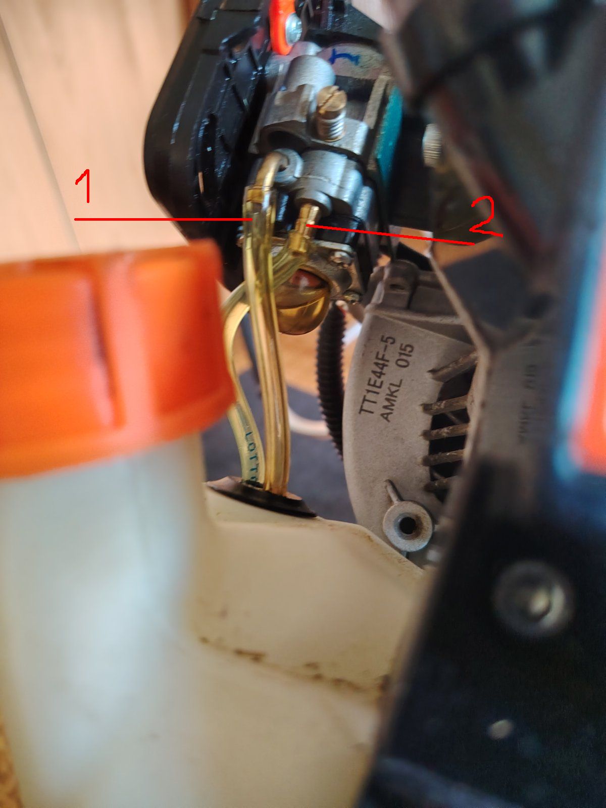

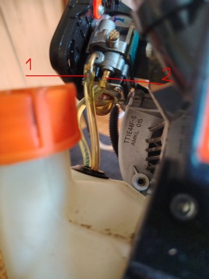

съб май 23, 2026 6:22 pmstefanjor написа: Установих, че маркуч 1, който трябва да вкарва гориво всъщост изкарва.Причината е че тотално си се объркал.
Някакви идеи за причината?
Аз нищо не разбирам от карбуратори ама до толкова докарвам, пък и гледам че никой не ти отговаря...
Маркуч 1 е за обратното гориво и затова там дупката на кривата тръбичка е 2 милиметра. Нормално е да изкарва гориво.
Маркуч 2 надянат на правата тръбичка с дупка 3 милиметра е за засмукване на горивото.
На другия край на маркуч 2 дето е в резервоара трябва да има забоден ФИЛТЪР.
Щом горивото се движи ти няма нищо на мембраната. За три години дори тая китайска мембрана няма да се втвърди.
Не знам що въобще се занимавате с тъпия Изкуствен Интелект??? Ето, и в тоя случай те е ИЗЛЪГАЛ.
Дори в тоя случай ИИ е по-неграмотен от мен дето съм пълен невежа в тая област!
С друго едва ли мога да помогна нооооо....
Нов карбуратор, филтъри гориво, свещ, гарнитура, маркучета, помпички и с безплатна доставка ти е към 12 ЛевРо.
ЦЪЪЪК
P.S. За мен е "задръстен/подпушен" карбуратор. Не пречи да провериш въздушния филтър дали не е забит.
Ноооо... както казах аз съм далеч от тия работи...

Май изобщо не провери пътя на въздуха, както ти казах. Има едно дунапренче което трябва да е абсолютно чисто. Машината ти се дави в гориво. Дега почти съм убеден, щом си разменил маркучите, че си пипнал и настройките
и си в кереча ако е така. За теб де. Аз си ги правя по слух, имал съм вземане даване с карбуратори. На бул. Сливница между Раковски и Лъвов мост от сев.страна на булеварда ремонтират машини.
и си в кереча ако е така. За теб де. Аз си ги правя по слух, имал съм вземане даване с карбуратори. На бул. Сливница между Раковски и Лъвов мост от сев.страна на булеварда ремонтират машини.Тема "Машината ви е повредена- попитайте ТУК." | Включи се в дискусията:
